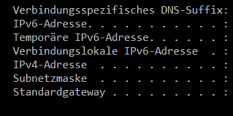

Wäre doch die IP Adresse und dem Standardgateaway

und in der Spalte daneben sollte die zugeordnete IP-Adresse stehen? Ist zumindest bei meiner FritzBox so mit dem Repeater:
