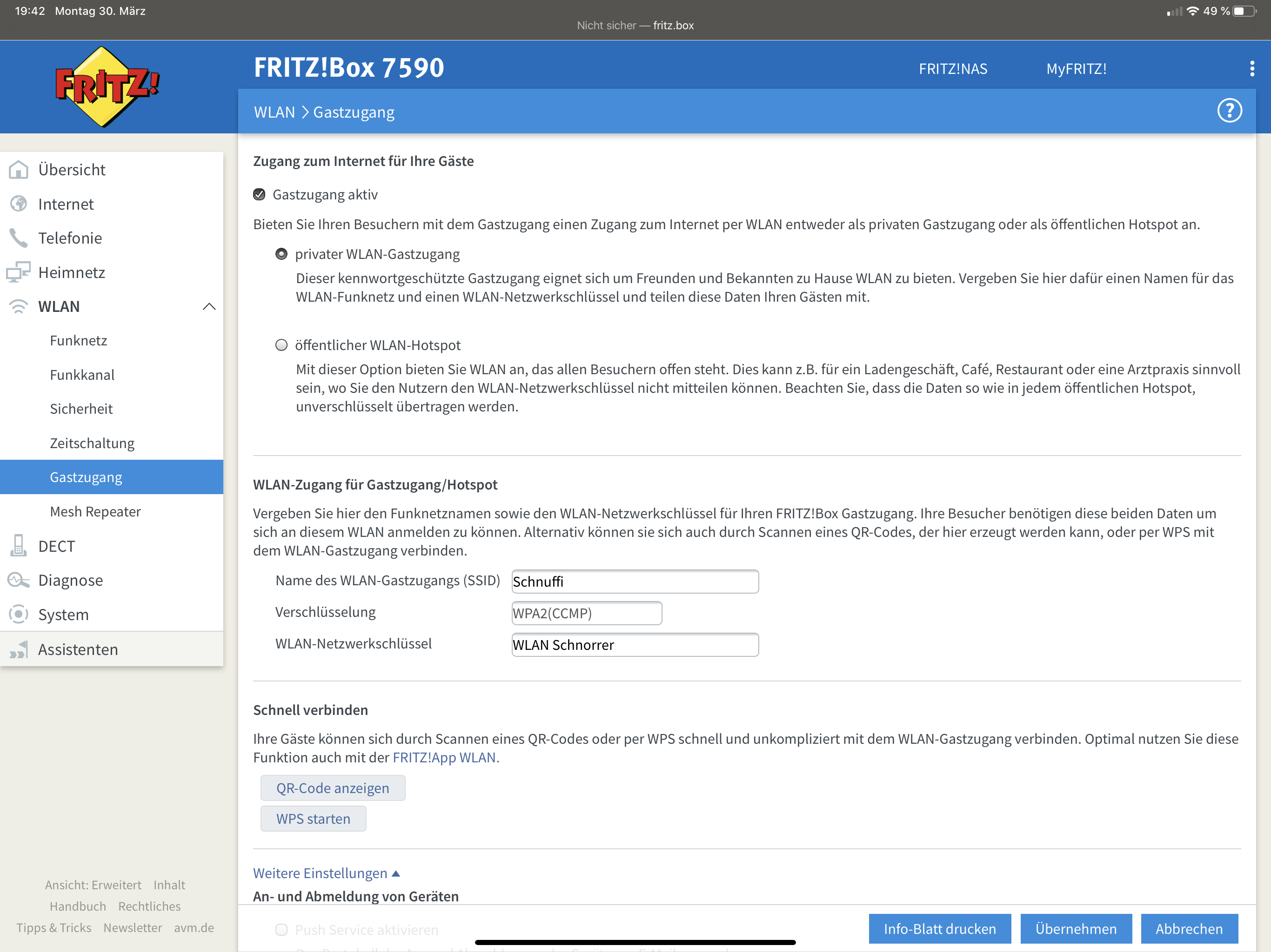

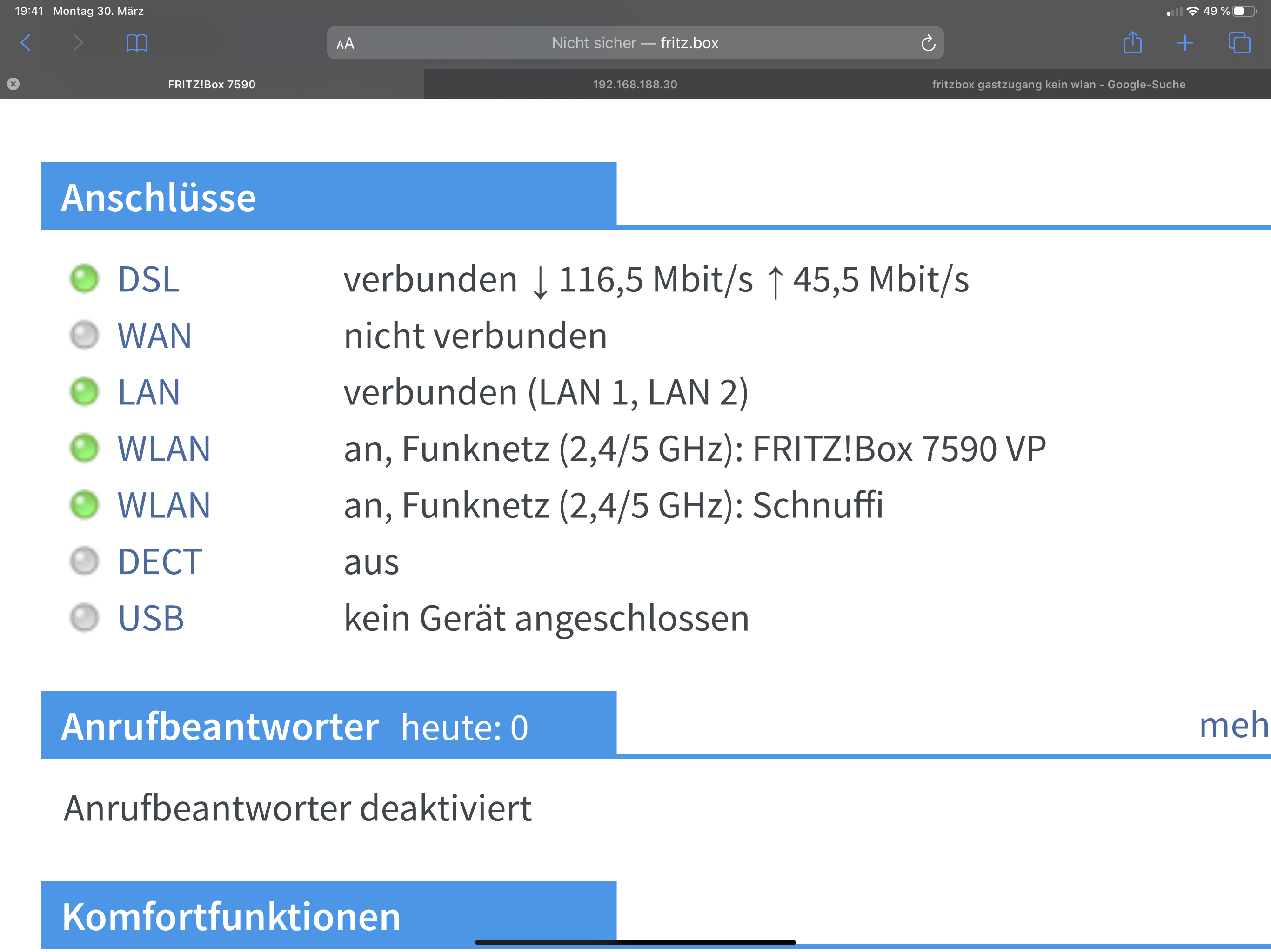

heute wurde unser neuer Internet Zugang freigeschaltet, wollte nun das erste mal den Gastzugang der FritzBox nutzen.
Ich kann diesen zwar aktivieren und er wird mir in der FritzBox angezeigt, allerdings finde ich das WLAN Netz nicht. Egal mit was für ein Gerät (IPhone, Laptop, IPad, Nintendo Switch).
Aktuelle Software (07.12) ist drauf, Neustart der FritzBox bereits mehrfach ohne Erfolg. Habe den Gastzugang auch mehrmals neu eingerichtet mit div. Namen / Passwörtern.
Jemand eine Idee woran es liegen könnte?

Hast du unter Funknetz das Häckchen für Name des WLAN-Funknetzes sichtbar deaktiviert ?
Ja, da kann ich aber nur einstellen das der Name vom „normalen“ WLAN sichtbar ist.
Ich glaube das gilt auch für das Gaststättennetzwerk aktiviere es mal.
Es ist Aktiviert, das „normale“ WLAN funktioniert ohne Probleme.
