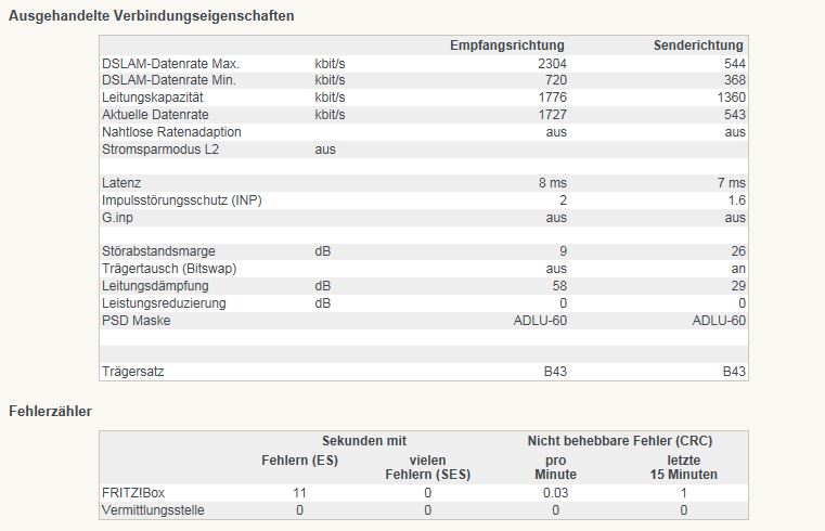

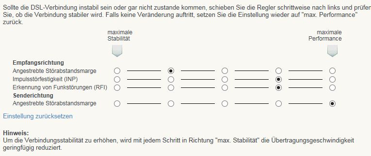

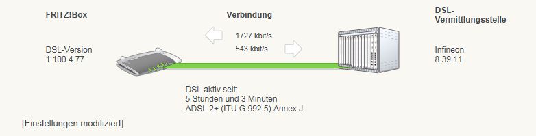

Na danke für das Mitleid... bei den 1400 kb/s vermiss ich richtig meine stabil laufende 6000er Leitung, von der damaligen Unitymedia 32000er mal ganz zu schweigen... ich habe bereits eine "Annex-J" Schaltung, guckts du Screenie.. ;) muss bei Stabilität bei der Störabstandsmarge meist so weit runtergehen das ich wie gesagt von den möglichen 2400 kb/s nurnoch 1400 kb/s hab, dann läuft es meistens ohne abzuschmieren...
Und es ist die einzige Dose in der Wohnung und die Box hängt am kürzesten Kabel das ich auftreiben konnte, sind keine 30 cm.. Verstehe trotzdem nicht warum ich nichtmal testweise mit der anderen Fritzbox ne Verbindung aufbauen kann... (is ne Fritzbox 7141)

Verstehe. Da dir der Upload auch runter gedreht wurde, bist du von der Telekom bereits in ein abgesenktes Profil gerutscht, was bei deiner Leitungsdämpfung dann auch verständlich ist. Das DSL-Modem der FRITZ!Box 7320 ist leider eher schlecht oder ggf. Kaputt darum wirst du damit eventuell keinen Sync. herstellen können. Das ist aber wirklich eine echt knappe Leitung. :/
Bei 58dB Leitungsdämpfung kann er froh sein, überhaupt 1 bis 2 Mbit/s zu kriegen. Wir hatten mit sehr ähnlichen Leistungswerten maximal DSL light.
