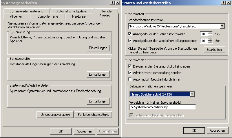

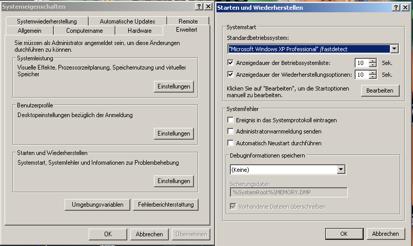

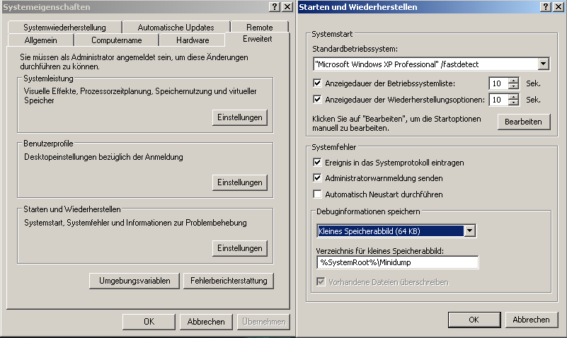

Deine Platte hat wohl FAT32 als Dateisystem, deshalb kannst Du nicht mehr als 4 GB an Daten speichern (in einer Datei), wenn Du nun 3 GB Speicher verbaut hast, werden bis zu 4,5 GB als Auslagerung benutzt (1,5 fache) , Du hast sogar 6000 bis 8000 MB eingestellt, das geht nicht. Stelle die Datei (Pagefile.sys und hiberfile.sys) entweder auf einem NTFS zur Verfügung oder konvertiere die C Partition in NTFS, Du kannst auch die "Pagefile" fest auf 3 GB begrenzen, habe ich auch so gemacht und es wurde noch nie gemeckert, dadurch das ich eine Onboard Graka habe, stehen nur 2,5 GB an Speicher für die Nutzung bereit, deshalb 3GB Pagefile und Hiberfile benutzt 2,5 GB.
Wenn es daran nicht liegt, musst Du einstellen das nur ein kleines Speicherabbild erstellt wird siehe Post von @Inzersdorfer, abstellen kann man es ruhig, gibt keine Probleme, nur wenn Du ein komplettes Speicherabbild (%SystemRoot%\MEMORY.DMP) erstellen lassen möchtest, kann es wieder sein, das Du nicht genug Platz hast bei FAT32 Dateisystem, weil das wieder den gesamten verwendeten Speicher sichert.
