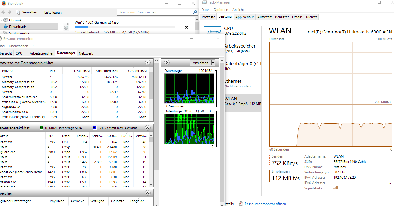

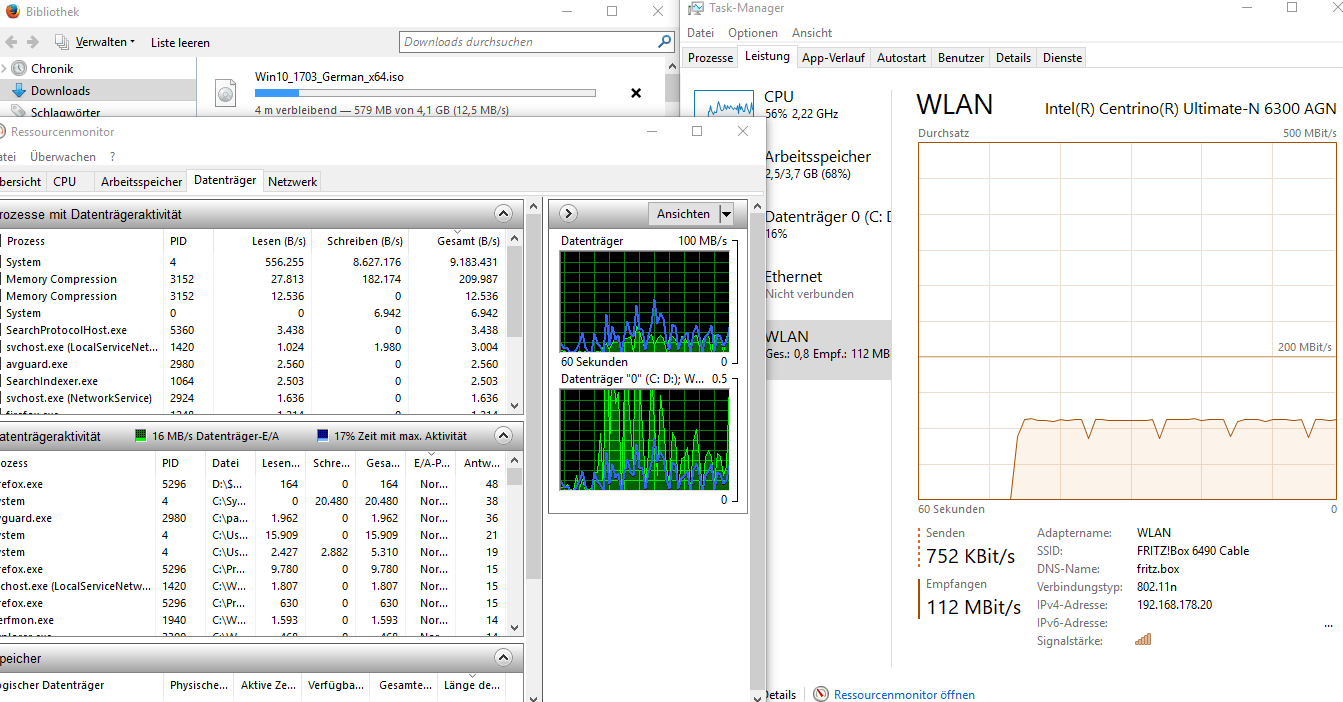

Jetzt kam ich dazu es nochmal zu testen und auch einmal ein paar Bilder zu machen. Und 100 Mbit/s netto erreicht man wunderbar mit einer 300 Mbit/s WLAN Verbindung.... :rolleyes:
Als erstes habe ich nochmal einen Test am normalen PC gemacht, volle Geschwindigkeit. Anschließend habe ich das gleiche Szenario mit dem Notebook wiederholt.
Als erstes war ein HTTP-Download
Hier sieht man ganz gut, dass der Download entsprechend durchrauscht... Habe extra eine große Datei genommen (Download von Computerbase.de)

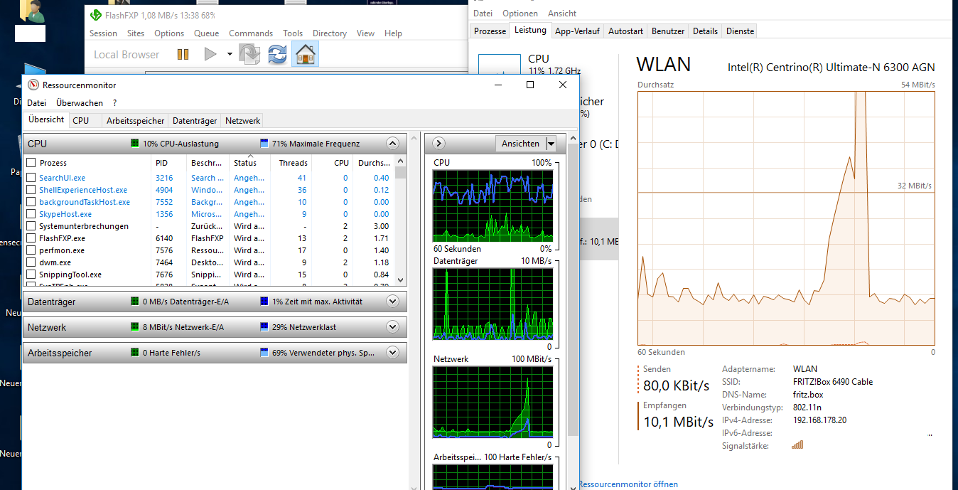

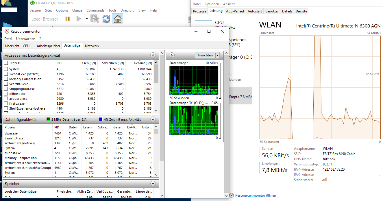

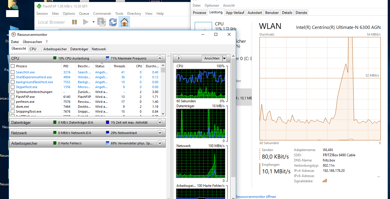

Und so sieht es dann von einem FTP aus, Beispielhaft mit FlashFXP. Client ist wie gesagt egal. Bei allen das gleiche Ergebnis.
