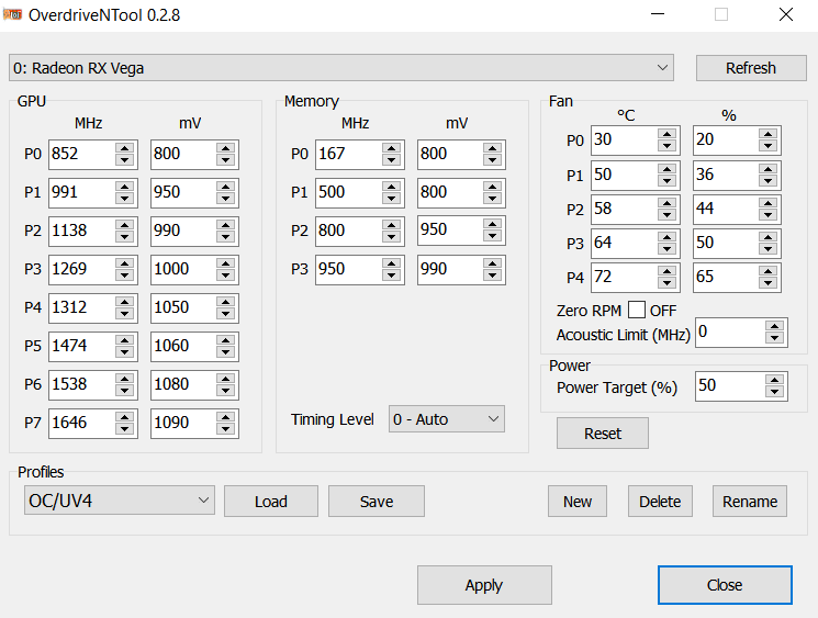

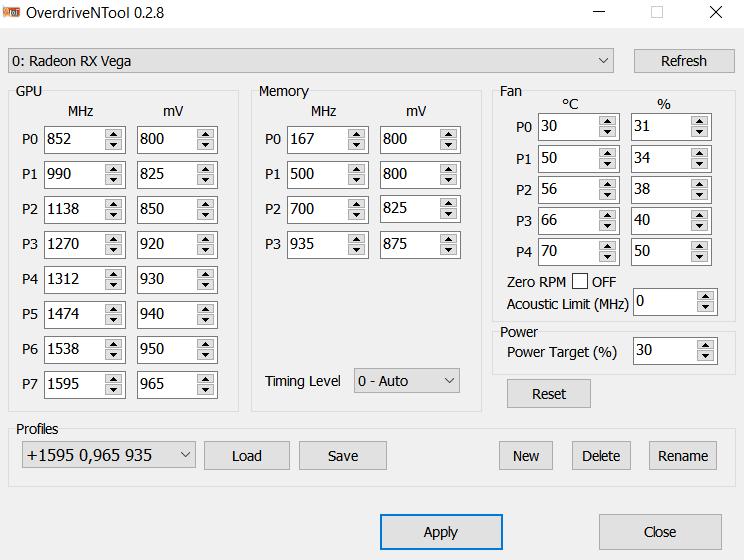

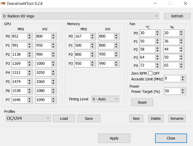

Anbei meine jetzigen stabile Einstellungen:
Alltag:
821971
Die Karte taktet real bei ca. 1505MHz, Strom: max. 215W (FurMark) real: ca. 180W (Gaming)
Max. Temperaturen (über alle Messwerte) bei geschlossenem Gehäuse: ca. 85°C

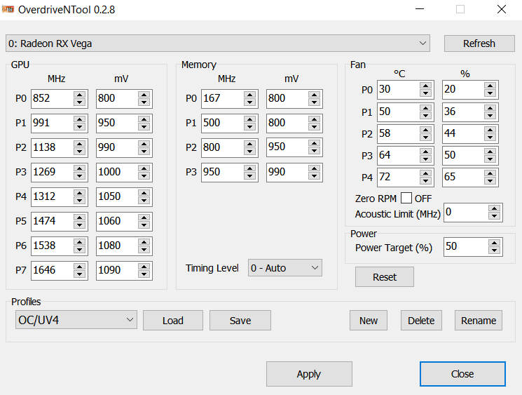

OC:
821969
Die Karte taktet real bei ca. 1615MHz, Strom: max. 260W (FurMark) real: ca. 220W (Gaming)
Max. Temperaturen (über alle Messwerte) bei offenem Gehäuse: ca. 82°C
(wobei die Lüfter bei diesen Einstellungen deutlich hörbar sind)
Insgesamt bin ich (nach einigen Einstellungen) sehr zufrieden mit der Grafikkarte.
Berichtet gerne über eure Erfahrungen mit der Sapphire Puls Vega 56.

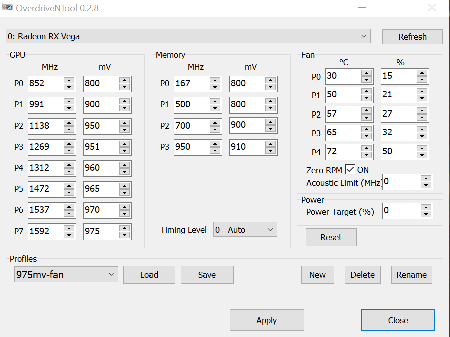

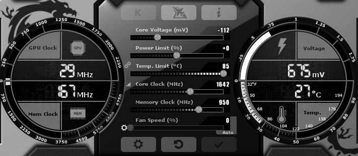

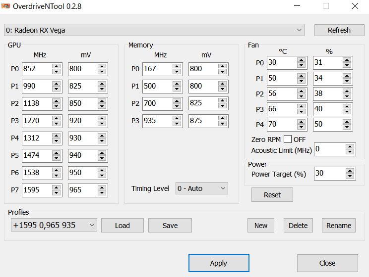

Hi Nobodyk,
ja die Vega Pulse ist ab Werk schon ziemlich gut. Mit ein wenig Tunig wird sie allerdings eine echte Silentkarte.
Ich habe ne Weile gebraucht, bis ich stabile und sparsame UV-Werte gefunden hatte. Nur mit Wattmann und Lüftersteuerung wollte es nicht klappen...bis ich das wunderbare OverdriveNTool gefunden habe.
Das UV-Profil ist die perfekte Balance zwischen Performance, Stromaufnahme und Lautstärke : ~180 Watt GPU , GPU ~1500MHz, Lüfter ~1200 U/Min, minimal wahrnehmbar. Bei geringerer Belastung : 90 Watt, ~900MHz, 800 U/Min, unhörbar.
Das OC-Profil ist nur mit Kopfhörern erträglich :( mit 200 Watt, ~1560 MHz, 2300 U/Min, laut. Eigentlich taugt es nur zum Benchen mit Screenshots. Benutze es nie.

Warum hast du eigentlich Zero RPM off? Gerade unter Windows ist das doch eine total unnötige Lautstärkequelle. Der Lüfter bleibt teilweise sogar in weniger forderden Gamens komplett aus :)
Zero RPM ist für mich das Killerfeature schlechthin. Nur deswegen habe ich nie mit Wattman die Lüftersteuerung angefasst, weil dann Zero RPM automatisch ausgeschaltet wird.
Bis auf die Lüfterkurve sind unsere "normalen" Profile sich ja sehr ähnlich. Bei welchen Tempereturen läuft denn deine Karte?¿ Da meine schon bei ca. 85°C beim Hotspot ist wollte ich die Lüfter nicht langsamer einstellen.
Hast oder sonst jmd eine Ahnung welche Temps für den Hotspot (und auch die anderen Messpunkte) noch in Ordnung sind?
Kenne mich den Grenztemperaturen bei Elektronikbauteilen nicht aus.
Und ich würde beim OC Profil auch noch den Speicher auf 950 MHz setzen :p:cool_alt: @LencoX2
Die Zero RPM Funktion habe ich ausgeschaltet damit zumindest ein bisschen Luft über die GK strömt.
Ist kühler und evtl besser für die Bauteile... habe aber wie gesagt nicht wirklich Ahnung davon.
Und die 400-600 RPM höre ich nicht wirklich. (PC steht unter dem Tisch)

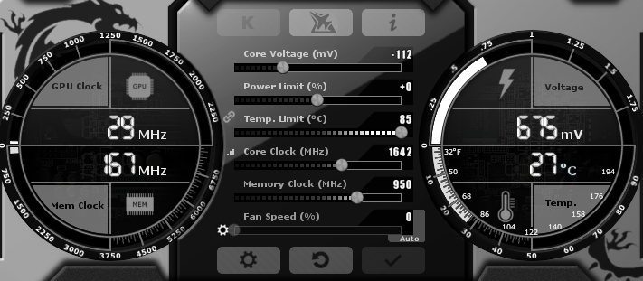

erhöhst du die Spannung boostet die Karte automatisch hlher was wiederum in crashes führen kann. Genauso wie wenn man die Karte mit 4K auf Stabilität prüft. Sagen wir 1500 Mhz real takt bei 1050mv in 4k münden in 1530 mhz real takt bei games in 1080p -> kann mit Pech durch die 30 mhz wieder crashen. Ich werd aus meiner Vega auch noch nicht allzu schlau
Tja, jetzt gerade ist die Vega (/der Treiber) beim starten von Destiny 2 mit 1100mV abgestürzt. Ich habe mittlerweile nicht mehr p7 im Verdacht, sondern eine andere Stage.
Auch weiß ich nicht welchen Tool ich trauen soll. Jeder ließt die Spannung anders aus.
Afterburner sagt mir z.b. (bei 1200mV im Wattman) 1062mv. Jetzt habe ich auf 1050mV im Wattman gestellt (-150mV) und afterburner sagt 1006mV. Also nur -54mV.
Naja, ich habe jetzt Mal Witcher 3 gestartet und probiere wieder etwas rum. Dabei sind jetzt 2x be quiet Pure Wings 2 mit konst. 12V auf der Karte. Der Die ist so bei 60°C, aber die VRMs immernoch bei 80°C.
Edit: bin jetzt von 1200mV mit 260W auf 800mV (920mV laut afterburner) bei 150W
Der Takt ist 1595 (Wattman) und 1492mhz real. Ab 920mV und niedriger bleibt die reale Spannung aber gleich. Auch am Verbrauch ändert sich nichts mehr. Ist das irgendein Sicherheitsmechanismus, der keine niedrigere Spannung zulässt?
Jetzt noch Mal mit 920mV im Furmark getestet: 1441mhz, 245W, 0,887V laut afterburner. 260W ist übrigens Limit an Verbrauch.
Ich lasse den Rechner jetzt Mal ein paar Stunden laufen. Kann der Chip wirklich so gut sein??

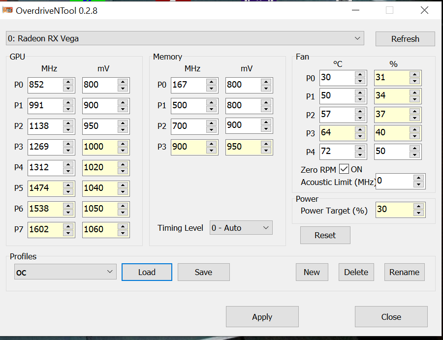

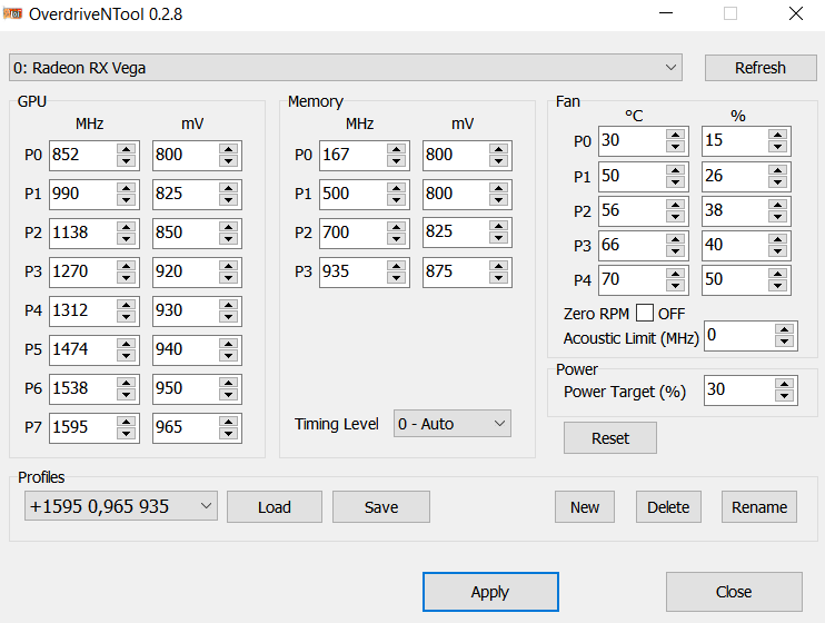

Da mir der Reset von Wattman in den neuen Treibern irgendwann auf den S*** ging, hab ich versuchsweise auf Afterburner gewechselt - und was soll ich sagen...läuft einwandfrei - bleibt gespeichert..macht keine Probleme.
822553
warum nicht einfach overdriven tool nutzen? einmal anschmeissen und dann brauchst keine programme mehr

Also wenn ich das Powertarget auf +50% Stelle schlürft meine Strix auch Mal eben 340W im Furmark. Man Stelle sich jetzt noch Mal OC dazu vor ...
Wenn du der Karte soviel "Power" freigibst bist du schon beim OC und bei 340W Leistungsaufnahme kann ich mir gut vorstellen da die Spannungswander bei +100°C sind.
Würde erstmal mit der Leistung unter 280W bleiben und entsprechend die GK einstellen. Evtl hast du dann auch vernünftige Temperaturen und kannst dir das schrauben sparen.
Nobodyk schrieb:
Die 100°C und mehr bei den Spannungswanderln finde ich schon sehr hoch. Habe irgendwo gelesen das die Spannungswandler bis ca. 115°C abkönnen. Persönlich empfinde ich alles über 90°C als zuviel.
@Finnschi
Bei der Spannung habe ich festgestellt das es einen "Offset" von ca. 50 mV gibt. (wurde auch in anderen Forenbeiträgen so bestätigt) Also wenn man 1100mV einstellt kommen bei der Karte (laut Sensor) ca. 1050mV an.
Zu Leistungsaufnahme: Der ausgelesene Wert muss nicht der Realität entsprechen, da dieser wohl aus verschiedenen Daten berechnet wird. Weiterhin sollte man beachten das zu dem angezeigten Wert noch die Verlustleistung dazu kommt. Wenn dort 270W angezeigt wird muss dein Netzteil ca. 350W liefern.
Bei der Sapphire Pulse ist von Werk aus ein Powerlimit von 180W hinterlegt. Bei +50% macht das max. 270W.
Da ich immer etwas konservatitv beim Übertakten bin halte ich mich an dieses Limit.
die pulse ist eh ein sonderfall. Wenn du 180 Watt Asic Power ausliest ( stock oc bios) gehn halt weitere 80 Watt für Hbm2 controller und das ziemlich miese pcb drauf. Das machen alle Karten nahezu besser leider. Das ärgert mich am meisten an der eigentlich guten Pulse. Würde das Pcb genauso gut sein wie z.b. bei der Nitro und nur 40 Watt verbraten wäre die Karte einfach super leise und kühl
