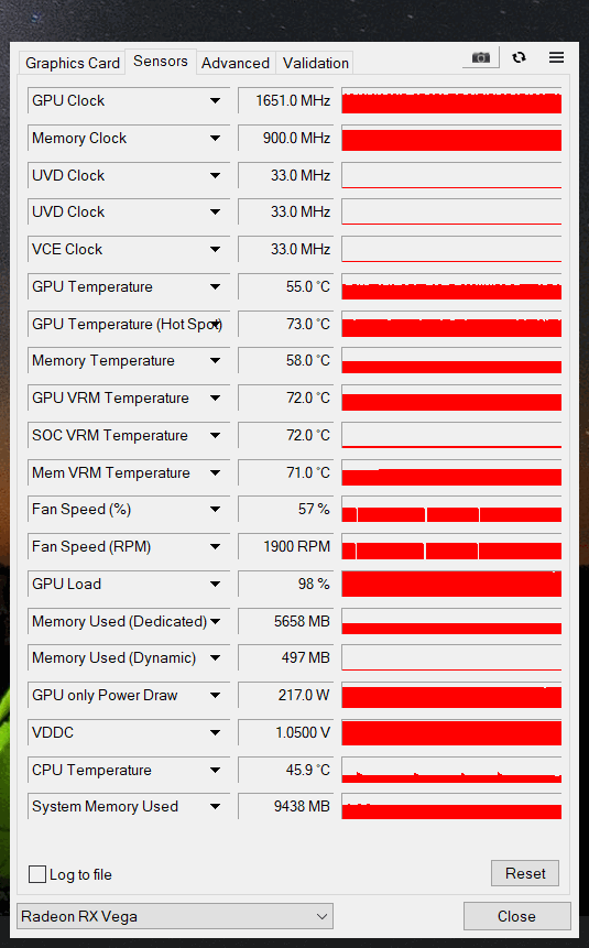

Also bei mir sieht es jetzt wie folgt aus: P6+P7 jeweils auf 1617 mit 1050 Spannung. Alle anderen States unverändert. Powerlimit auf +50% (wobei so +35 auch keinen spürbaren Unterschied ausmachen. Die Karte taktet zwischenzeitlich so auf 1650
Die Temperaturen (hier beim Gears 5 spielen auf 2560x1440) sollten auch vollkommen okay sein?

Cool dass die Karte so hoch takten kann. Mir wäre es aber bei 1900 U/min viel zu laut.
Hast du schon Mal die Silent settings ausprobiert?
Man kann für minimalen Performance Verlust eine Silent Graka haben.

Das muss ich unbedingt nochmal ran. Wobei es geht eigentlich (habe erst letzte Woche ein Enermax Equilience gekauft, was komplett gedämmt ist).
Habe mich ehrlich gesagt am Artikel der Kollegen von Hardwareluxx orientiert. Aber generell ist da noch mehr drin nur dann eben auf Kosten des Energieverbrauchs. Und das sind mir die 3-4 FPS ehrlich nicht wert.

Na das sind doch super Werte für die Vega Puls, auch schön kühl. Wobei für mich 1900 RPM auch etwas zu laut wären.
Was ich jedoch seltsam finde ist, dass die Karte über die vorgegebenen 1617 MHz taktet.
Und hast du die "1050" mV vorgegeben? Wenn ich 1050 mV bei mir einstelle, kommen bei der Karte nur ca. 1000 an.

P6+P7 stehen jeweils auf 1617 mit 1050mV. Powerlimit auf +50% (denke es liegt daran).
Könnte sein... oder evtl da du es in einem Spiel getestet hast.

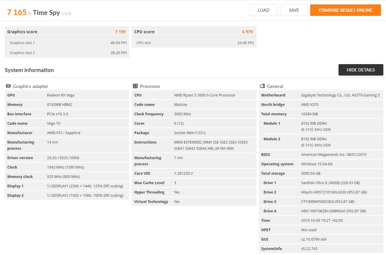

Hast du das Setting mal in einem Benchmark getestet? @snickers303 (3dMark TimeSpy, FireStrike oder ähnlichem)?
Oder den UserBenchMark (simpler kleiner Benchmark für das gesamt System)
Auch hier geht sie bis 1650 Max.

Habe das mit dem Takt auch nochmal angegangen.... ich hatte das Intervall der Überwachun wohl zu niedrig. Habe es erhöht und nun konnte ich auch feststellen das die Karte höher taktet als in P7 vorgegeben.
Handel sich wohl um sehr kurze Leistungsspitzen, kA ob die viel zur Performance beitragen.
