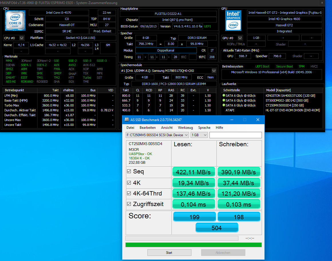

Windows 10 22H2, getestet sind verschd M2 SSD ab 500GB in verschd M2 SSD USB Stick Gehäusen.
wie im Titel beschrieben funktioniert die Kiste nur mit USB2 Geschwindigkeit. Treiber sind alle installiert über Windows Update. Einen anderen USB Treiber finde ich auch nicht!

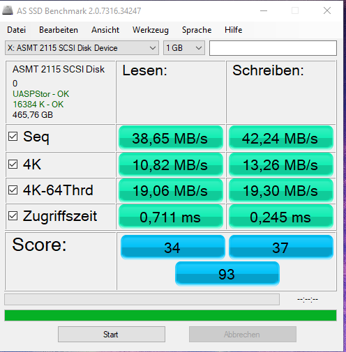

Sicher das es nicht schlicht an der "ASMT 2115" HDD liegt?
Scheint eine MENGE HDD's mit dieser "Bezeichnung" zu geben und Benches dazu reichen von Werten wie du sie hier lieferst bis rauf zu ~250MB/s Seq-Read ....
Welche HDD GENAU ist es ? So kann man rein garnicht wirklich sagen ob es WIRKLICH der USB-Port ist und nicht die HDD.
Bzw. : Was liefert die HDD den an einem anderen PC (wo nachweislich mit USB alles stimmt) für Werte ?

getestet sind verschd USB3 Stick Gehäuse mit M2 SSD´s welche an andren PC 400 bis 500MB liefern! Im Screenshot ist es eine 500GB WD M2 SATA. Dachte man sieht es anhand des Screenshot.

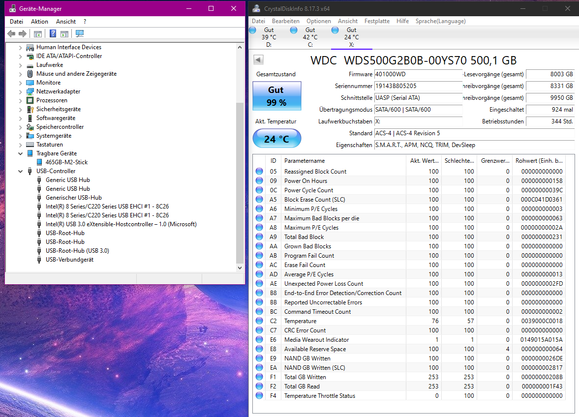

Mach mal bitte ein Screenshot von Crystaldiskinfo zu dem Datenträger -> Da stehen dann alle Protokolle.
Und ein Screenshot vom Geräte-Manager mit ausgeklappten USB-Controllern wäre hilfreich.
Welche Einstellung ist im Gerätemanager unter dem betreffenden Laufwerk bei Richtlinien/Entfernungsrichtlinie eingestellt? Sollte Optionen wie "Schnelles Entfernen" und "Bessere Leistung" geben.

Installiert sind alle Treiber. Bild kommt gleich. Einen besseren oder alternativen USB 3 Treiber finde ich nicht!

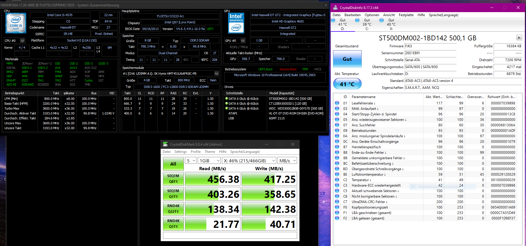

Kommt auch gleich. So habe jetzt den gleichen PC hier und dort einen Test gemacht. Alles gleich auch die Installation etc. Hier funzt es wunderbar!
