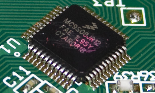

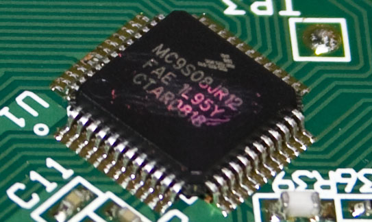

Hier gehts es wie gesagt nicht um die Funktionalität sondern mehr ums Basteln. Mich intressiert einfach ob sowas möglich ist, und wie man so etwas umsetzten kann. Hier nochmal die Bilder:

Der Controller dürfte vermutlich nur das Funk-Protokoll ausgeben, für USB bräuchte man also einen anderen Controller. Der wiederum dürfte aber das teuerste an der Tastatur sein... ein Controller aus einer anderen Tastatur funktioniert nur wenn die Matrix exakt identisch ist, ansonsten sind die Tasten lustig durcheinander ;-)
Ich hatte mir das für die Cherry Barracuda schon mal überlegt, aber auch wieder zu den Akten gelegt, weil zu aufwändig und mit ungewissen Ausgang (ob der Controller einer Stream wirklich passen würde)

Schau mal noch hier. Das ist auch ein Tüftler. Er hat eine Logitech-Tastatur und -Maus auseinander gefriemelt und Bilder vom Innenleben gemacht. Interessanterweise ist auf beiden derselbe Mikrocontroller verbaut:
Wenn Du Dir jetzt nochmal Deinen ansiehst, wirst Du auch eine Übereinstimmung der Nummern finden: MC9S08
Dabei handelt es sich wohl um den Freescale Microcontroller. Dieser Link führt Dich direkt zu einer Seite mit einer Sammlung von Daten und alles mögliche anderem Interessanten um den Chip.
Vielleicht bringt Dich das ja weiter :)
