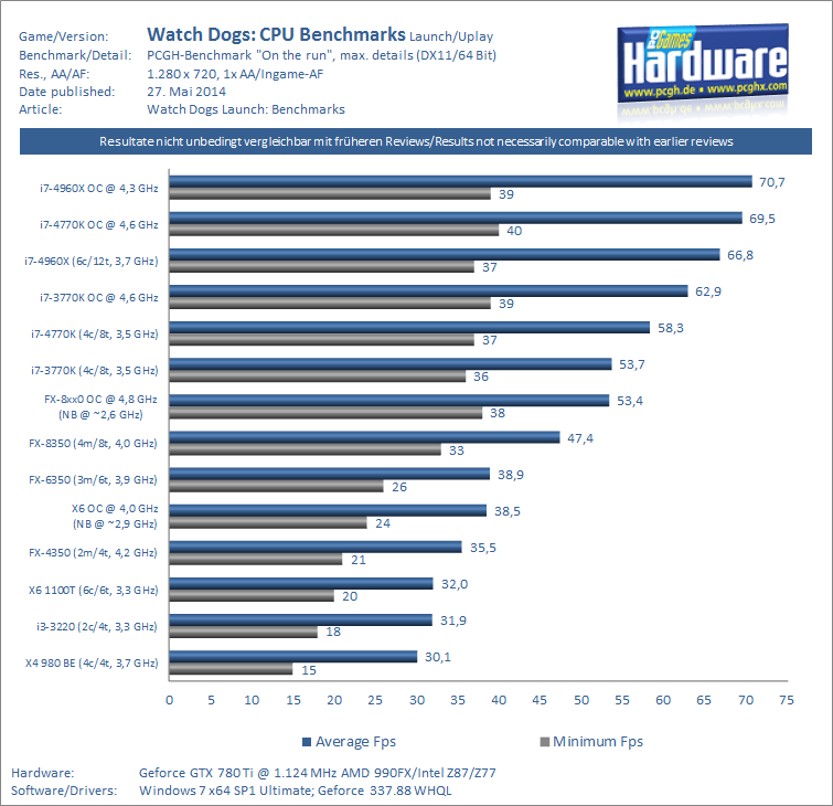

EIn bischen in die Zukunft gesehen, liegt wahrscheinlich doch der 8xxx durch die 8 Kerne besser im Rennen.
Zb bei WatchDogs.
Allerdings ist es hier ein 8350. Naja, den 8320 um 500 mhz zu übertakten, wird sicher nicht so das Problem sein. Um aber an einen der i7 CPUs von Intel zu gelangen, müsste der FX 8xxx schon ordentlich übertaktet werden.
