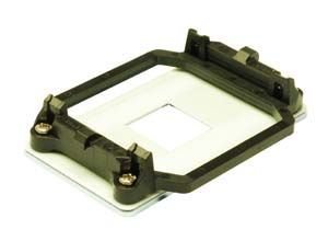

Ich wollte fragen ob man mit dem kühler vom fx8320 aufm am2 Board kühlen kann und ob er denn Prozessor Athlon ii x4 620 auch gut kühlen wurde

-Die Kühlerhalterungen von AM2 und AM3+ sind identisch
-"Auch" ist hier der falsche Begriff, der Boxed-Kühler (falls du den meinst) kühlt den FX 8320 alles andere als gut.
Alle Kühler von AM2 bis AM3+ sind kompatibel zu einander was die Befestigung angeht.
Doch die Kühlleistung bei den Boxed Kühlern ist nur ausreichend.
Es wird lediglich die maximale Temperatur von 64°C eingehalten.
Das erkauft sich der Boxed Kühler bzw. (Lüfter) nur mit sehr hoher Lautstärke.
Die Boxed Kühler sind für den Heimgebrauch nicht zu empfehlen aufgrund der hohen Lautstärke.
Das Design des AMD Boxed Kühler stammt noch von den alten AMD Opteron Sockeln (939) wo die Lautstärke völlig egal war da die Server in einem Rechenzentrum liefen/laufen.
Seit dem hat AMD nicht wirklich was an der Lautstärke bzw Kühler geändert.
Sollte passen da die selbe halterung verbaut ist! Und wenn der Kühler einen FX 8320kühlt dann auch den Athlon!
