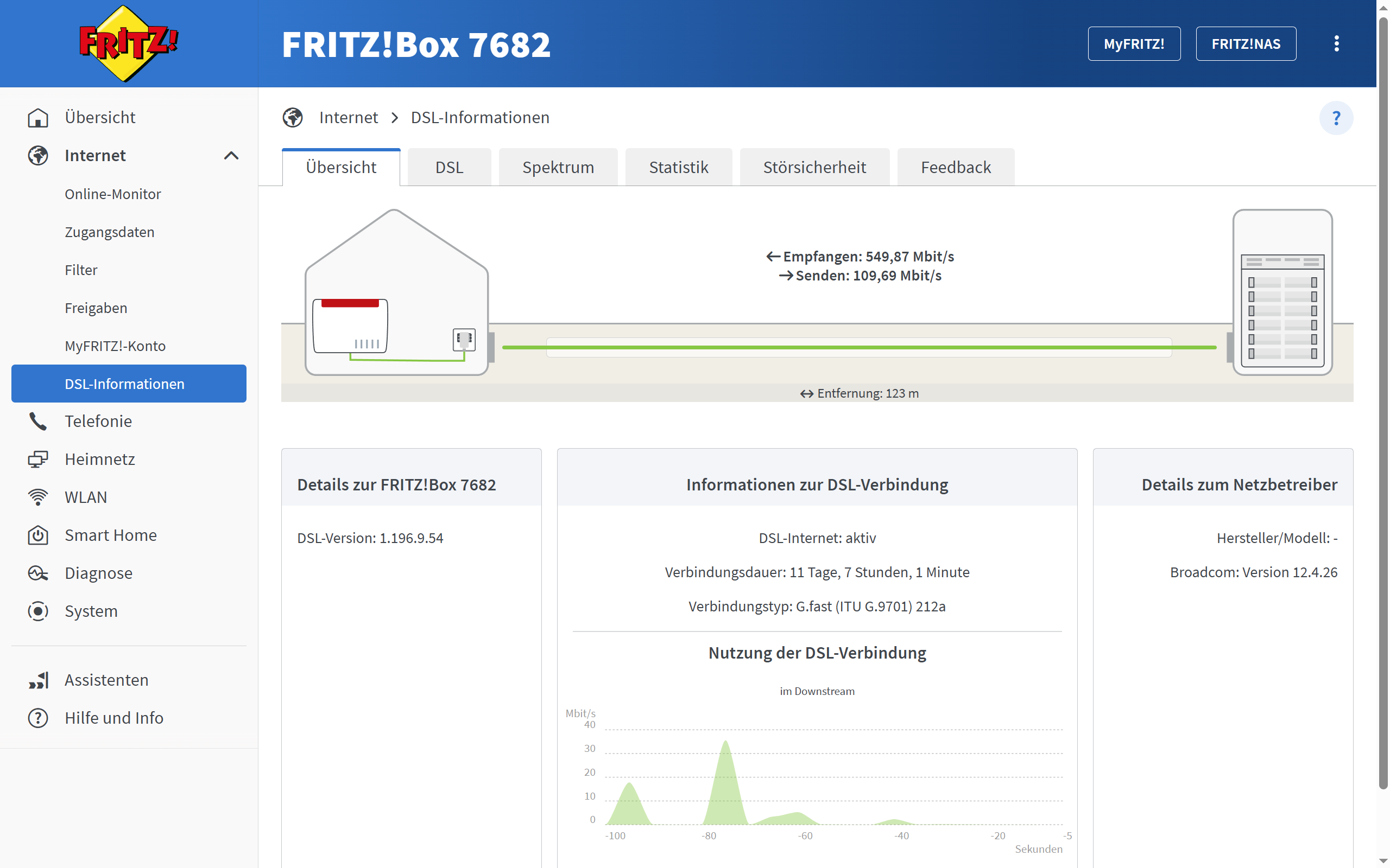

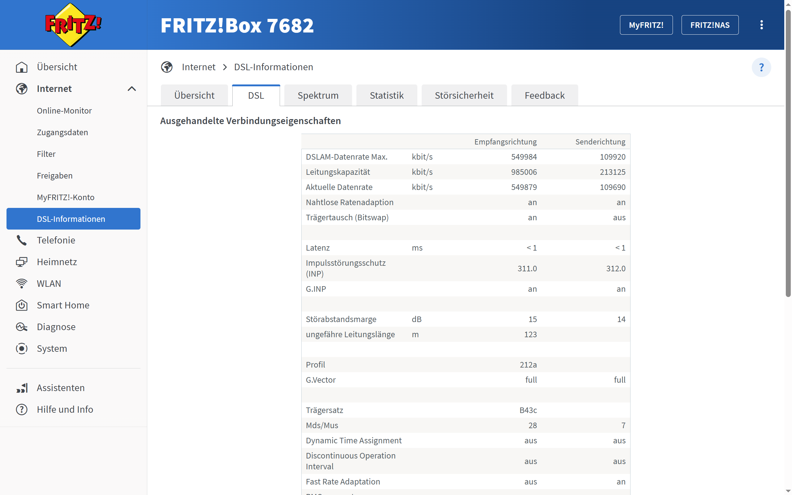

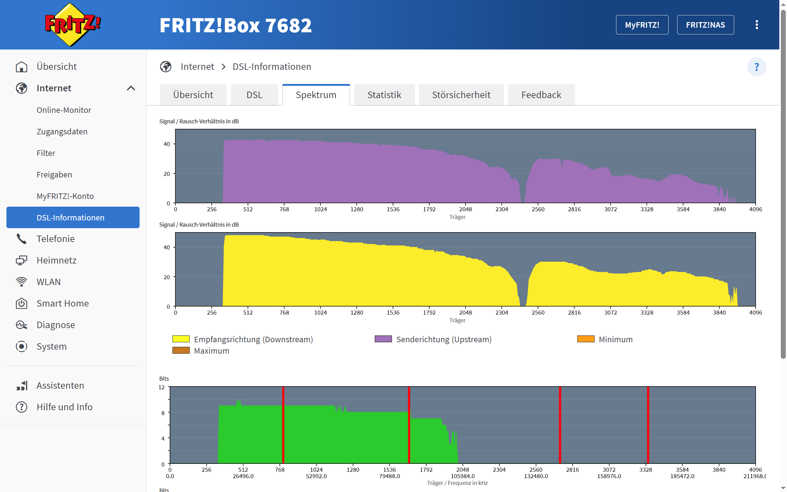

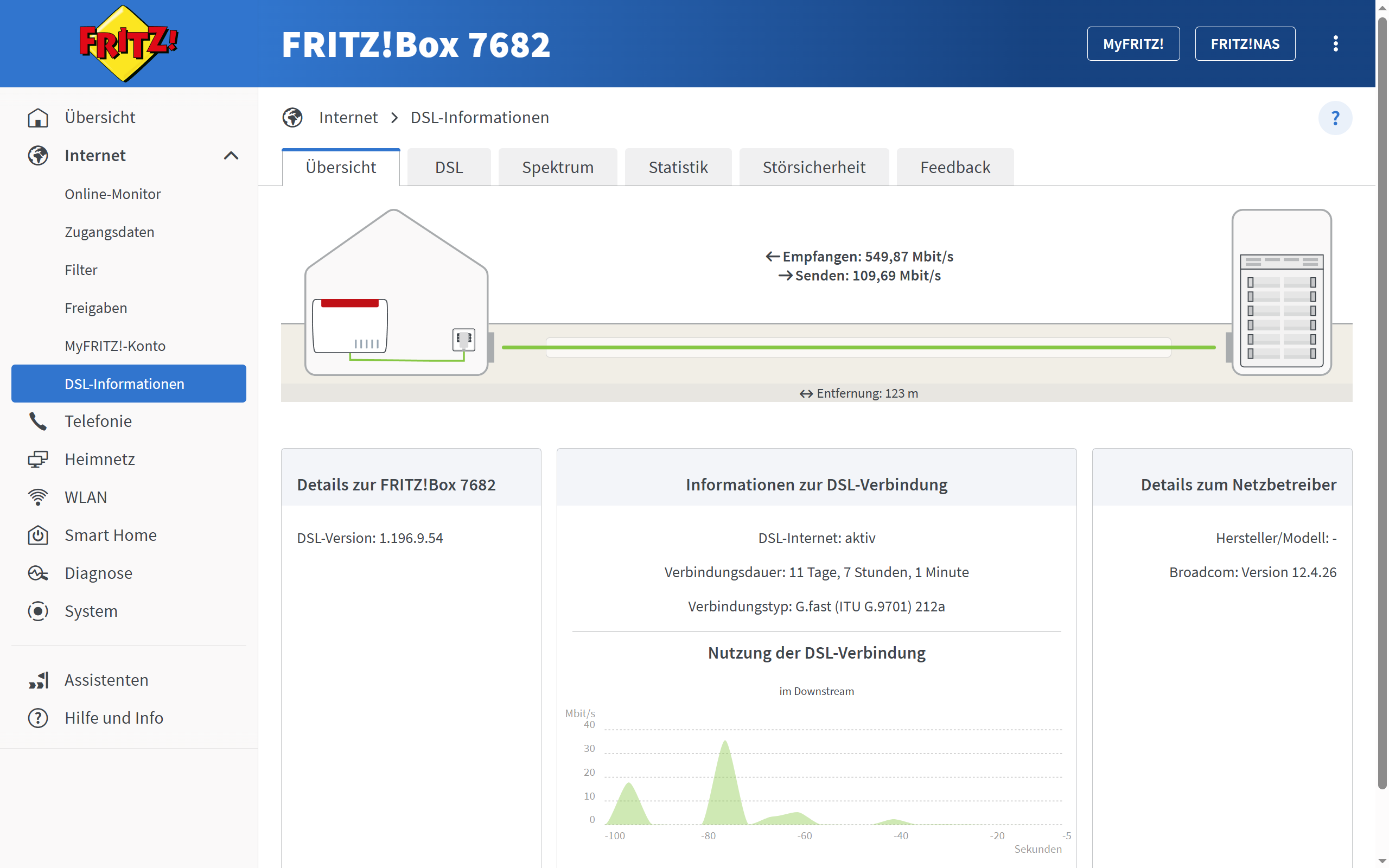

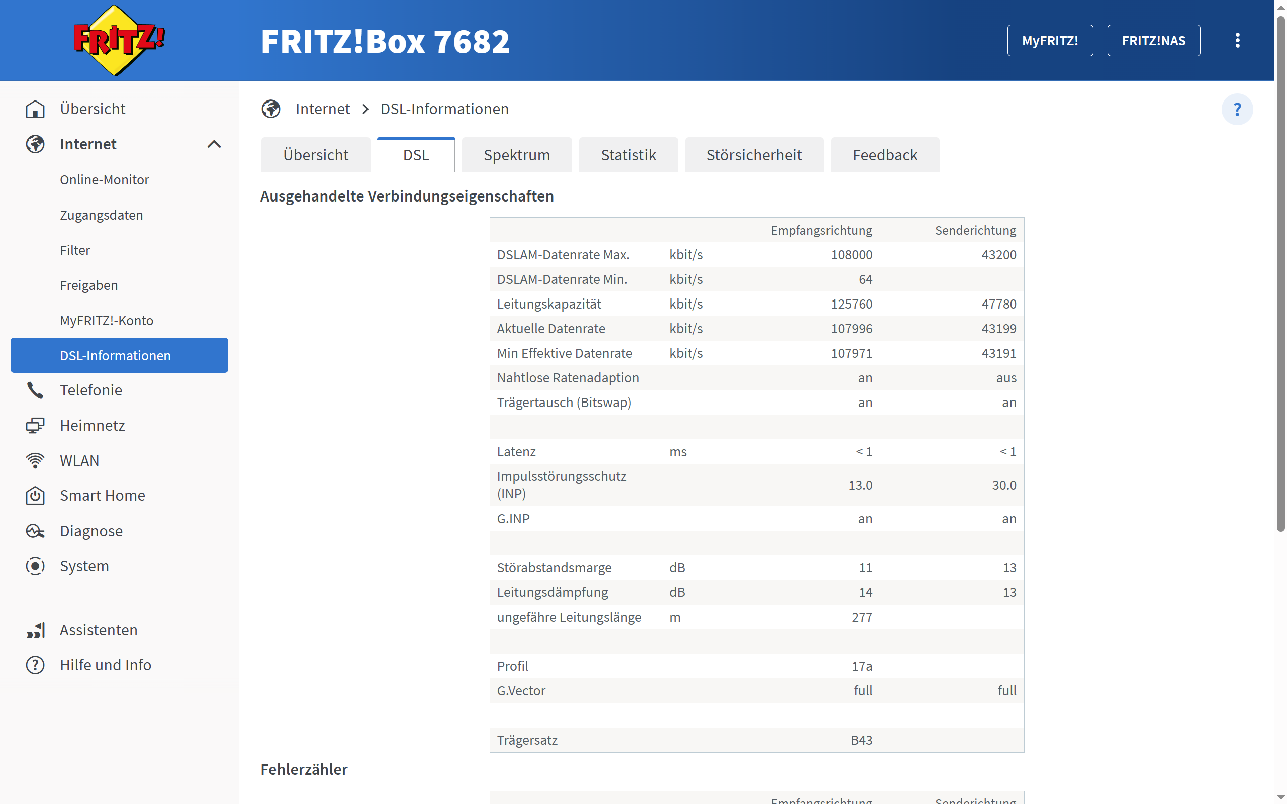

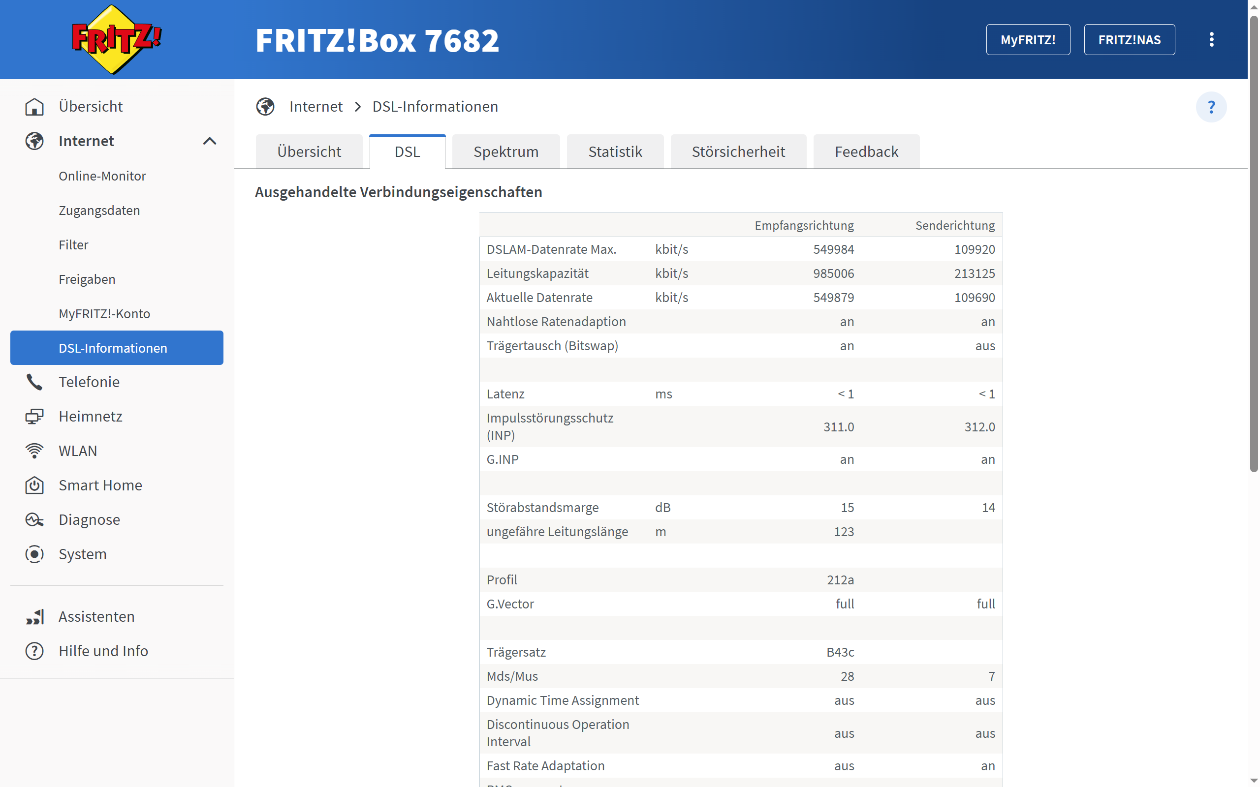

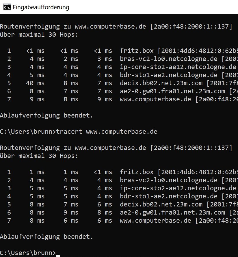

Haben jetzt auch G.Fast über NetCologne bekommen.
Wir haben uns für den 500Mbit/100Mbit Tarif entschieden.
Sind die Werte so OK?
Würden hier auch den Tarif 1000Mbit/200Mbit buchen können, würden wir die auch so bekommen?
Naja, wir haben hier WiFi6 und Wifi7 Geräte über 5Ghz WLAN da kommen sicher eh nur ~800Mbit bei den Endgeräten an.
Wir wohnen in einem Anbau eines Hauses, welches über einen älteren Teil des Hauses Internet (Glasfaser) bezieht. Sind also einige Meter weit entfernt (ca. 60Meter).
Der Installateur sagt für diese Strecke ist die Leitung TOP, stimmt das?

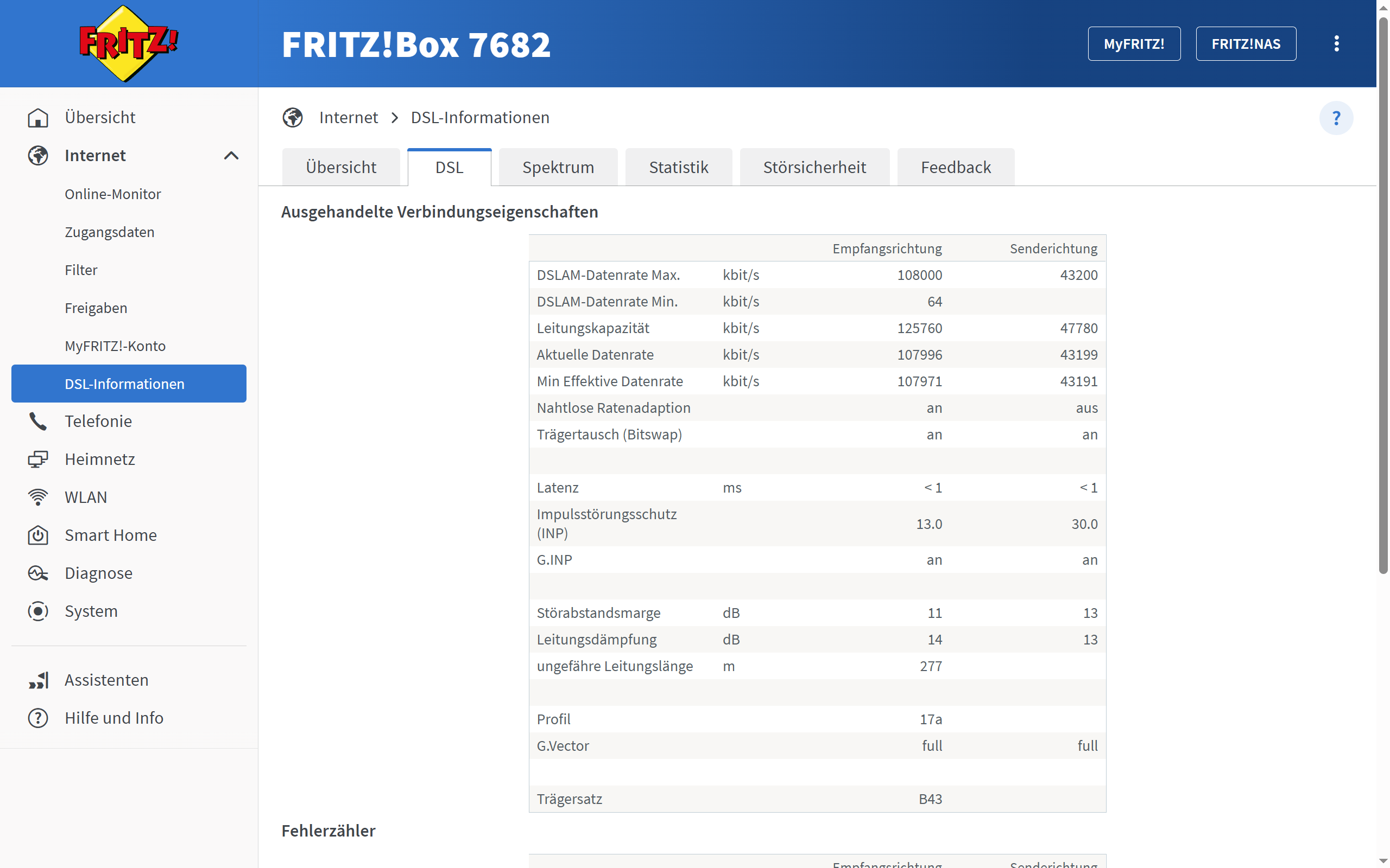

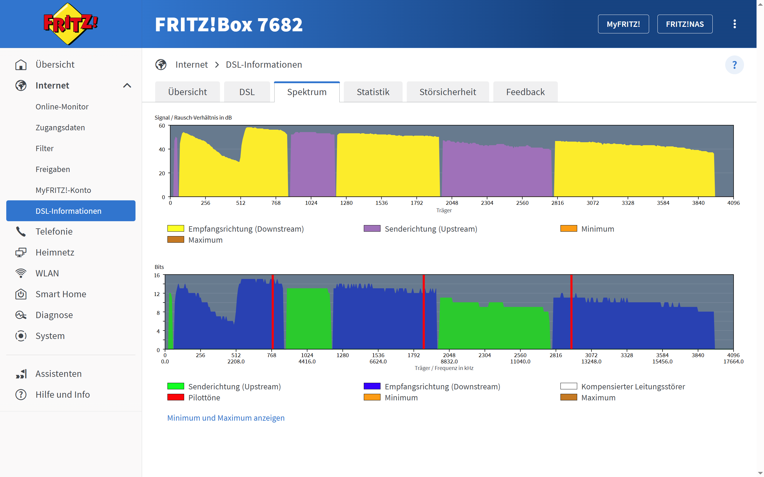

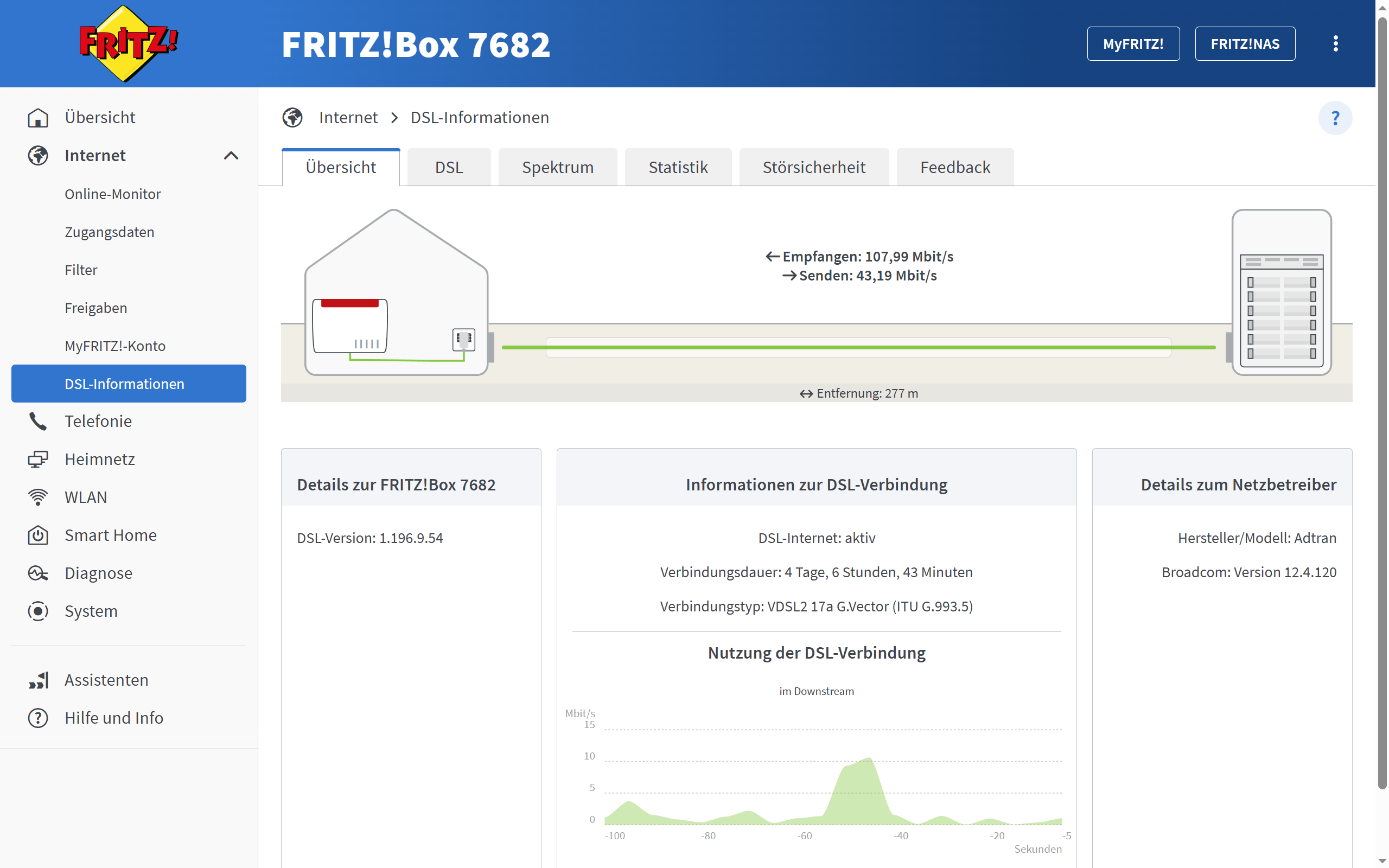

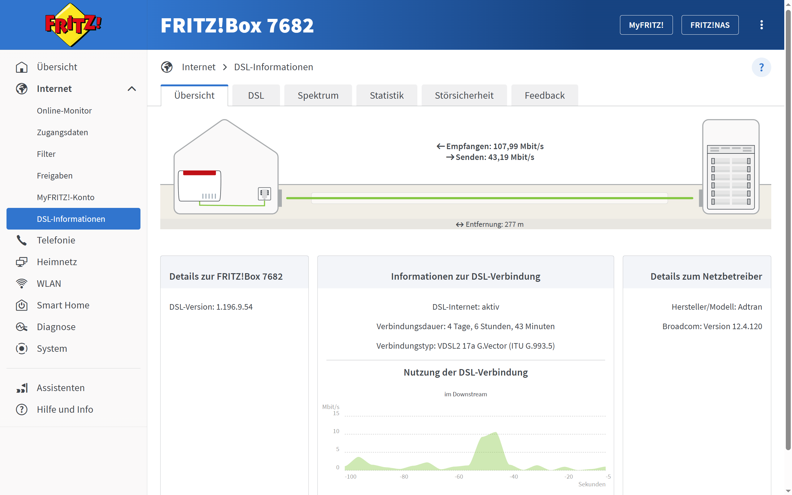

Zusätzlich im Anhang noch Screenshots von der 100Mbit VDSL Leitung davor.
