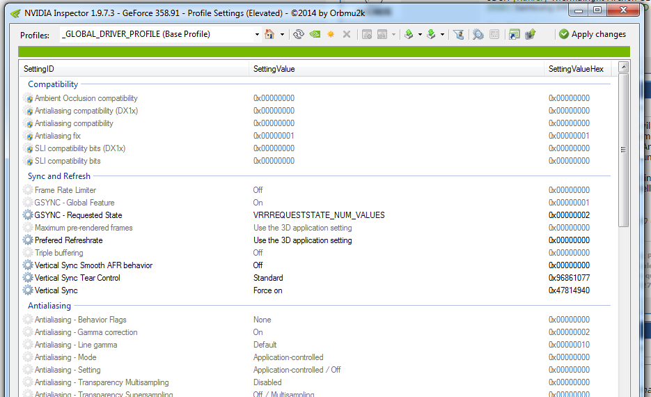

Nvidia Inspector, Erweiterung der nvidia Systemeinstellungen. Nutze ich wie gesagt nicht, da mehr FPS Ingame kommen als eingestellt, statt 118 werden es 125.

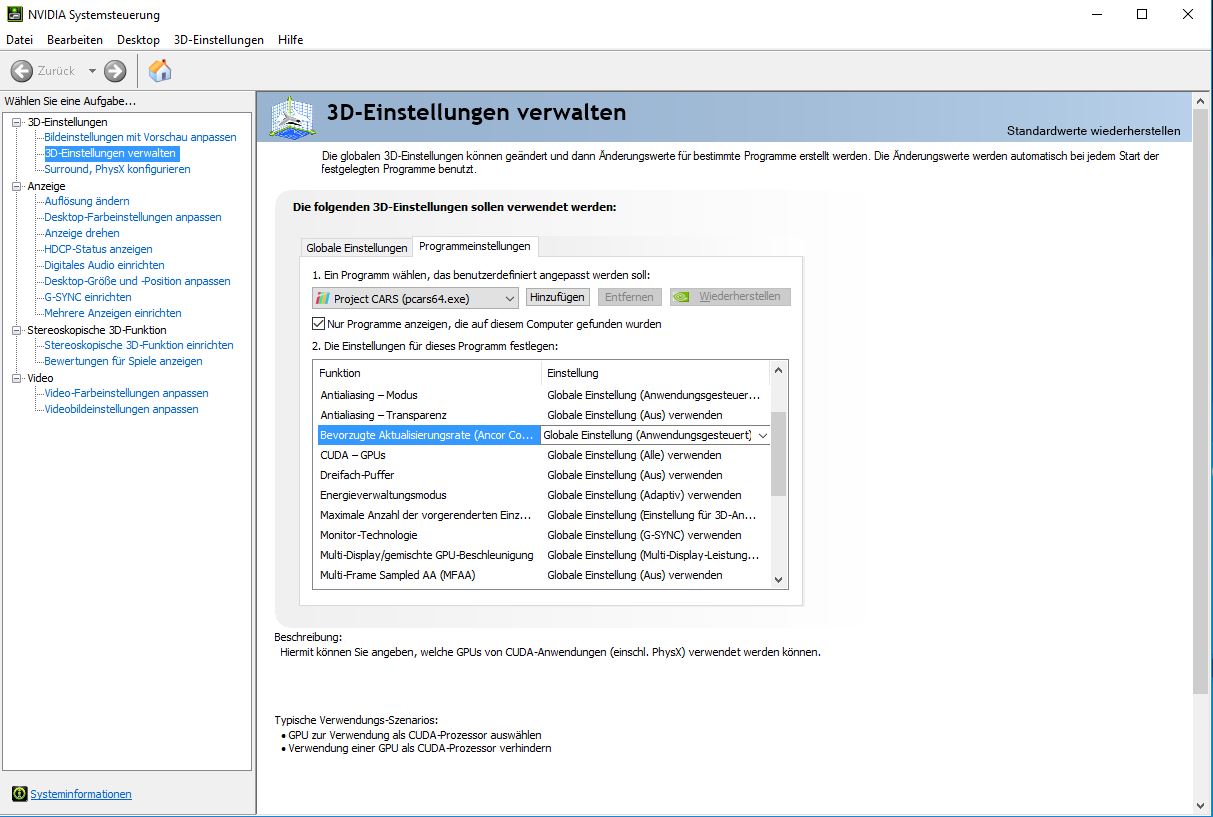

Bei Project CARS gibt es wie in Diablo 3 auch die Möglichkeit ingame die gewollten Hz einzustellen. Also ihr könnt Desktop nvidia Einstellung 120 Hz haben und dann z.B. ingame Project CARS 144 Hz nutzen.
(wichtig ist halt Anwendungsgesteuert und nicht höchste verfügbar)

Du hast einen 144Hz Bildschirm, willst aber nur 120Hz. Dann wählst du die entspechende Einstellung für den Desktop. Gsync aktivierst du nun global. Anschließend änderst du in der NVIDIA Systemsteuerung (siehe mein Bild oben #8) die Einstellungen für die bevorzugte Bildwiederholfrequenz auf Globale Einstellung verwenden. Vertikale Synconisation auf EIN. Vsync nun ingame auf AUS.
Jetzt sollte Gsync im Spiel an sein und der Bildschirm läuft auf 120Hz und zugleich erzeugt dir Grafikkarte nicht mehr als 120FPS (bis auf ein wenig Schwankungen).

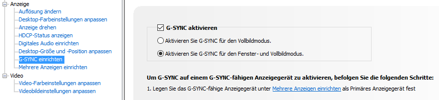

EDIT 2 : G-Sync aktiviert bei "nur Vollbildmodus" funktioniert es nicht
Es muss G-Sync aktiviert sein bei "Vollbild und Fenstermodus"

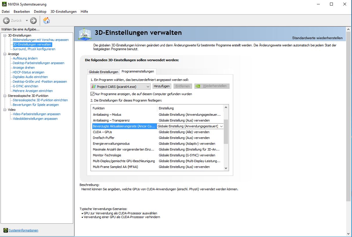

Wenn Gsync global aktiviert ist kann man es für dennoch für bestimmte Anwendungen gezielt steuern. Über die jeweiligen 3D Einstellungen in der NVIDIA Systemsteuerung. Wenn man ein bestimmtes Spiel ohne spielen möchte (GSGo zb), dann einfach hier Vsync auf AUS. Der Vsync Schalter steuert bei global aktiviertem Gsync einfach nur Gsync.

EDIT: Gut zu wissen, hab es bei mir immer auf Vollbild und Fenstermodus um in manchen Spiele nebenher auf dem zweiten Bildschirm zu fummeln.
