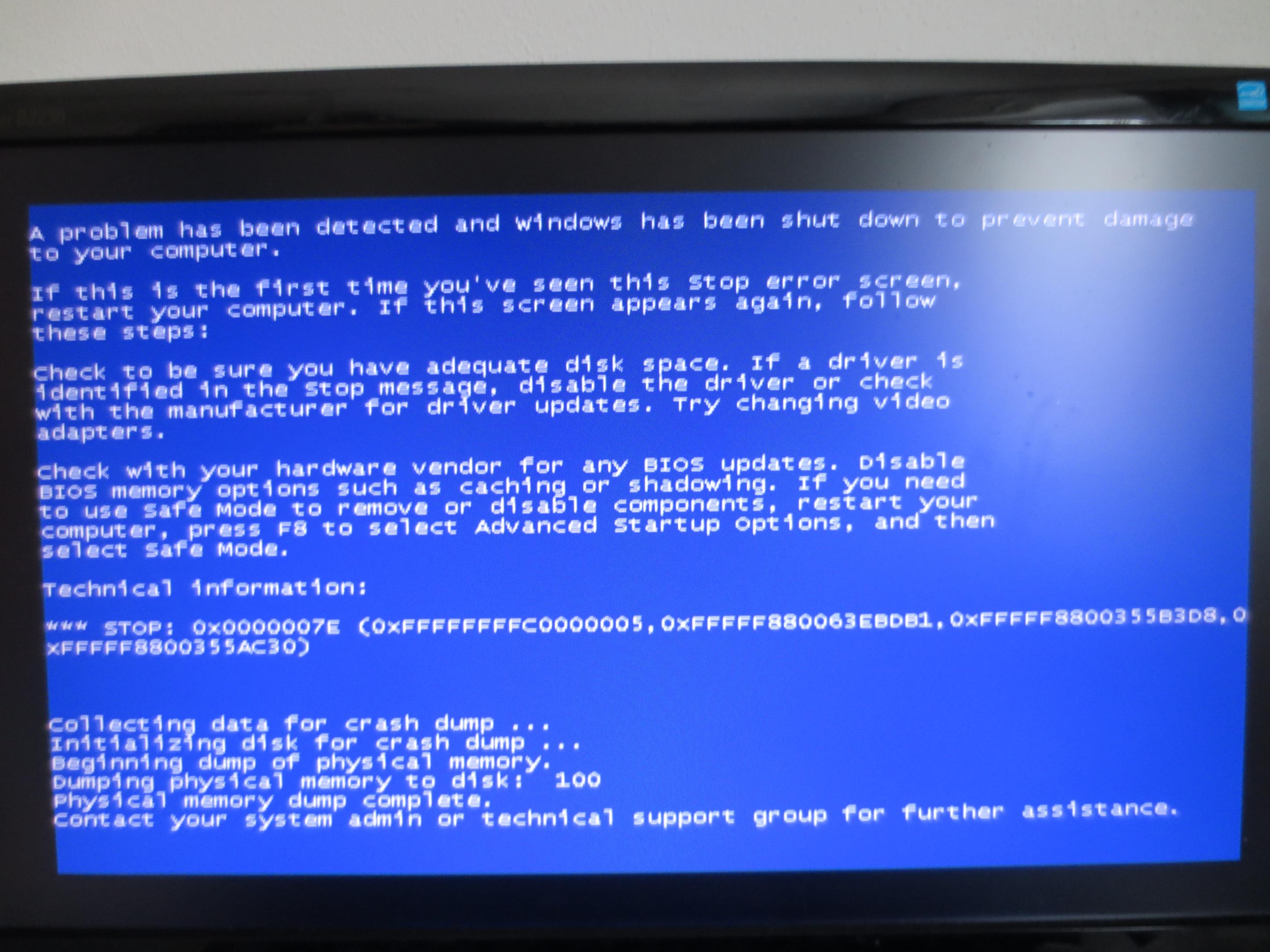

So also wenn der Computer abstürzt und neustartet kann ich auswählen zwischen Starthilfe (empfohlen) oder Normal starten.
Bei normal starten startet er normal ^^. Wenn ich mit Starthilfe starte kommt dieser Bluescreen :
Gibts den niemanden der mir helfen kann ??
Ich bin ja nicht der einzige mit diesem Problem.. Es gibt doch sicherlich eine Lösung.
Kann mir wenigsten jemand sagen wie ich herausfinde was der Bluescreen fehler bedeutet.
Um euch auf den neusten Stand zubringen :
1. Ich habe nache dem Bluescreen Code gegoogelt - nichts gefunden.
2. Ich habe mithilfe der Windows Ereignisanzeige herausgefunden das der Pc abstürzt weil er kein Strom hat.
3. Ich habe von meinem Vater erfahren das er gespart hat und auf Ebay das Netzteil günstiger gekauft hat allerdings war es mit Top Zustand markiert undsoo. Hab aber entdeckt das das Netzteil kleine Kratzer hat UND die Garantie Versieglung ist bereits zertrennt / zerschnitten / aufgemacht.
Also ist stark davon auszugehen das es am Netzteil liegt.

Was mich aber ein bisschen verunsichert, ist der Bluescreen. Habe immernoch nicht herausgefunden was der Code bedeutet. Und ihr wisst scheinbar auch nicht mehr darüber.

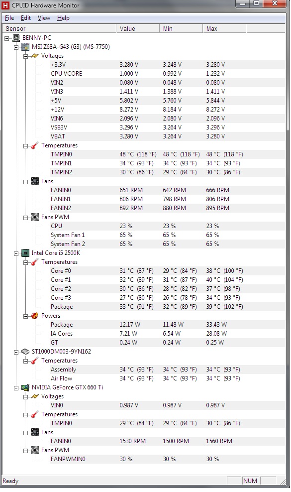

Im Bios sind die Spannungen okay, unter Windows siehts lt. CPUID HW Monitor schon ein bisschen anders aus:
werds gleich nochmal unter Last probieren ( solange er nicht abschmiert )

das was dir am pc angezeigt wird muss nicht immer stimmen ;)
am sichersten ist halt mal probeweise das NT zu tauschen (nicht gegen das gleiche) und dann mal schauen
wenn es besser ist, bzw. das problem behoben, dann kannste dir sicher sein, dass du ein neues brauchst
oder eben das risiko eingehen und direkt ein neues NT holen
