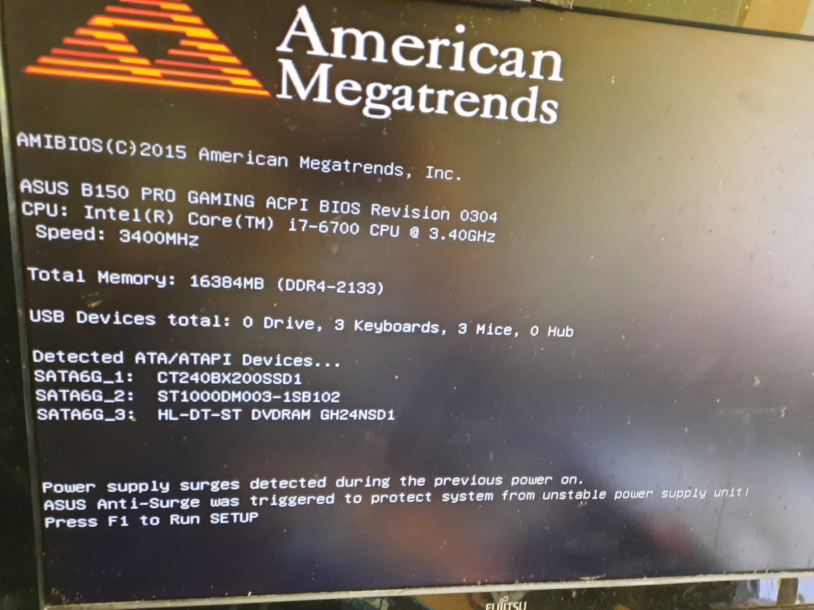

Beim Neustart komme ich in den American Megatrends Screen (ASUS Power Surge).
Und was sagt das? Schutzfunktion des Boardherstellers im BIOS? Werden dort (im UEFI?) die Spannungen angezeigt, oder sonst welche Details dazu?
Deutet ja wohl auf ein Problem mit der Spannungsversorgung hin. Entweder ist das Netzteil fehlerhaft, oder man muss die Funktion abschalten weil sie nicht richtig arbeitet. Ich sehe allerdings nichts dazu im Handbuch.
Möglicherweise gibt's auch irgendwo auf dem Board, oder extern (USB) einen Kurzschluss?
Wirst du wohl nur rausfinden, wenn du ein neues Netzteil zum Test einbaust.

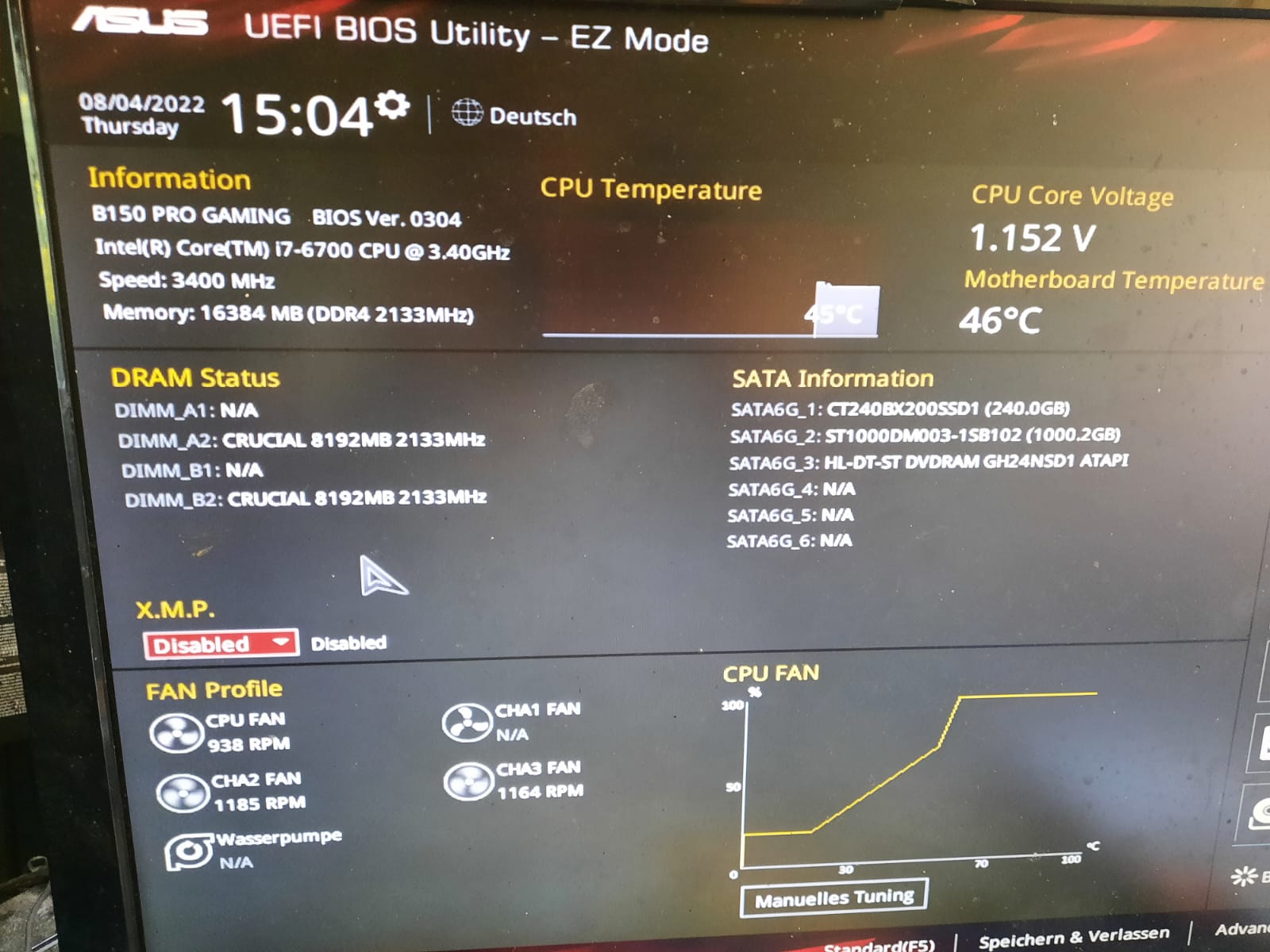

Anti-Surge deaktiviert -> gleiches Problem ohne Anti-Surge Screen. Verkabelung erneut geprüft und weist keine Probleme auf

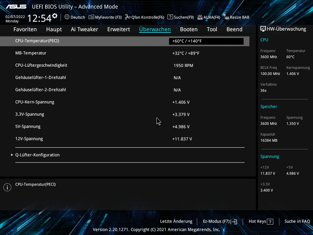

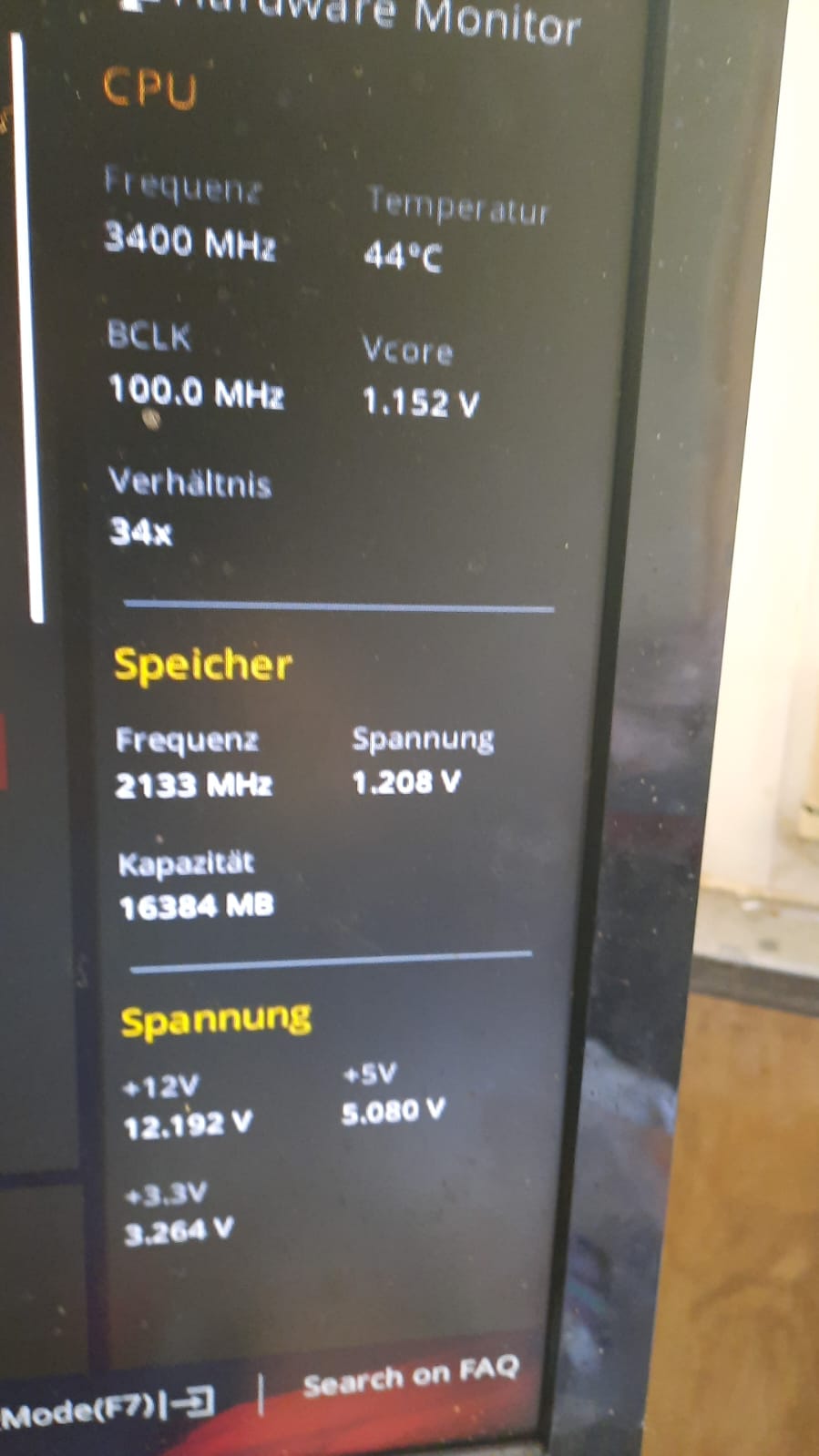

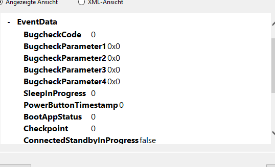

Im Anhang sind Bilder zu Spannungen und dem Errorcode im Eventverlauf

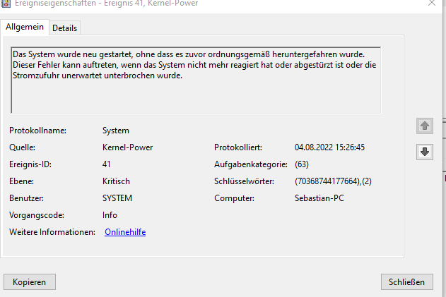

Wie bereits gesagt: Kernel 41 heisst soweit schon mal gar nichts. Nämlich nur dass es ein unerwartetes Herunterfahren gab. Das alleine ist nichtssagend.
XMP schon mal aktiviert?
Dein BIOS ist sieben!!! Jahre alt, ich glaub's nicht. Bitte dringend updaten, auf 3805 von 2018.
Management Engine, Chipsatztreiber und was es sonst noch neues gibt auch dazu, fall dies ebenfalls versäumt wurde
https://www.asus.com/ch-de/SupportOnly/B150 PRO GAMING/HelpDesk_BIOS/
und: drei Mäuse und drei Tastaturen!?
Die Spannungen (Monitoring-/Health-Seite) sind nicht zu sehen, und im UEFI kann man auch Screenshots machen (F12).
PS Ist die AI Suite von Asus installiert? Dann runter damit, und alles auf default/auto-Werte bringen.

Bios und ME sind aktualisiert. Chipsatztreiber ist aktuell.
Es sind 2 Mäuse und eine Tastatur angeschlossen.
AI Suite ist nicht installiert.

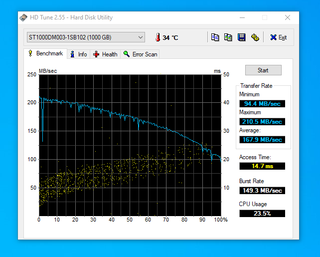

Ergebnisse des Benchmarks und Screenshots im Anhang.
Problem tritt leider weiterhin auf.
Warum zwei, und welche? Oder warum erkennt das UEFI dann 3x keyboard und 3x mouse?
Wenn des 2133er Speicher ist, dann braucht der auch kein XMP, denn das ist das Minimum.
Habe das Thema leider aus den Augen verloren, da ich viel zu tun hatte. Leider tritt das Problem weiterhin auf.
G502 und G502 Hero (beide Logitech), Keyboard ist ein K70 RGB MK.2 von Corsair.
Warum das UEFI von beidem 3 erkennt kann ich mir aktuell nicht erklären.

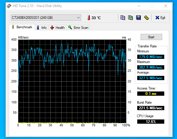

wuselsurfer schrieb:
Die Seagate 1TB hat eine hervorragende Kennlinie.
Die SSD schwankt etwas stark.
Sind viele Programme im Autostart aktiv (Taskmanager)?
4 Stück (Avast, Windows Security, LGHUB und iCue)
