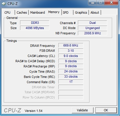

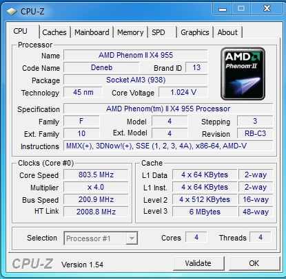

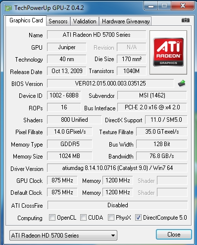

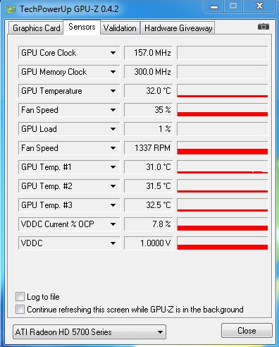

Sehen die CPU und GPU okay aus?
Ich fand es etwas komisch, dass im BIOS bei Vcore 1.408V und bei DD3 1.520V stande. Ist das nicht zu hoch?

was passiert denn genau wenn der pc abstürzt? friert das system einfach ein, kommt eine fehlermeldung? was hast du grade gemacht als das passiert ist?

diese fehlerbeschreibung kenne ich von einigen systemen wenne s jemand mit dem übertakten zu weit getrieben hat, üblicherweise ist das problem dann die datenintegrität.
wenn du dich im bios einigermaßen auskennst dann stell den arbeitsspeicher doch mal manuel auf cl8 oder cl9 um und schau dann mal ob es besser funktioniert. (du solltest dann wieder mit der windows installation von vorne anfangen und nicht die bereits abgefangene installation fortsetzen.)
ob das die lösung ist kann ich dir nicht sagen, es wäre aber das erste was ich bei einem meiner computer versuchen würde wenn so ein fehler auftritt.
mögliche ursachen für den fehler gibt es noch mehr aber wenn man alles gleichzeitig ändert und es dann wirklich funktioniert dann weis man nachher immer noch nicht woran es nun gelegen hat.
=== edit ===
sehe grade auf einem screen von dir das der speicher bei dir anscheinend sowieso schon auf cl9 läuft, da kannst du dir die manuelle einstellung von cl9 eigentlich schon sparen. davon ausgehend das du diesen speicher gekauft hast versuche es mal mit cl8 und command rate 2T.

so sollte das fenster im bios aussehen wo du dir timings einstellen kannst: klick
die entsprechenden einstellungen die du da probieren könntest wären:
zeile 1 auf manuell stellen (damit du überhaupt etwas ändern kannst)
in zeile 2-4 (cas, ras, row) den wert manuell auf 8 einstellen
bei 1T/2T Command Timing 2T einstellen
WICHTIG wäre dabei: sollte das bios bei dir anders aussehen oder wenn du dir aus sonst einem grund bei irgend einer einstellung nicht sicher bist ob es die richtige ist frage besser noch mal nach bevor du etwas änderst.
die zeilen nummern bei deinem bios können unter umständen abweichen, wichtig ist die bezeichnung die da steht.

Deswieteren wenn ich mal logisch nachdenke sind bei mir Trfc2 DIMM2 und DIMM4 aktiv und steht jeweils 110ns, aber es müssten doch Trfc1 DIMM3 + Trfc3 DIMM4 aktiv sein.
auch wenn es etwas verwirrend ist, die steckplätze in denen dein speicher stekt sind wenn ich das richtig sehe DDR3_3 und DDR3_4 die vom mainboard aber angesprochen werden auf kanal 1 mit DDR3_2 und DDR3_4 (so steht es zumindest im handbuch).

Okay, es sieht eigentlich genauso aus auch mit den Werten.
Nur steht bei mir in der 1.Zeile "DCTs Mode" [Ungaged] und unten noch "Bank Interleaving" + "Channel interleave" jeweils [Enabled], wo ich etz mal davon ausgehe dass Du es einfach weggeschnitten hast?!
