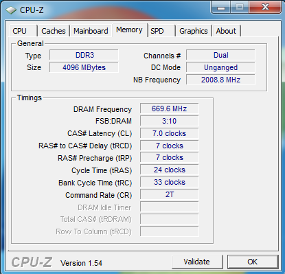

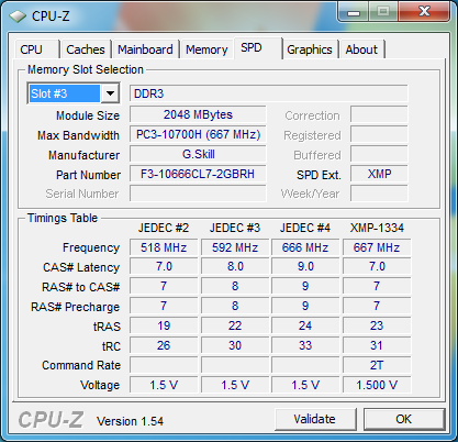

Habe jetzt diese Einstellung:
"DRAM Configuration" / 7-7-7-24
"1T/2T Command Timing" = 2T
"TRFC"=110
Die Spannung für die RAM Einstellung im BIOS habe ich leider nicht gefunden :/
Er läuft jetzt etwas besser nach meinem Gefühl. Der PC lief etwas länger als vorher ohne Bluescreen, ab und an kommt er aber trotzdem.

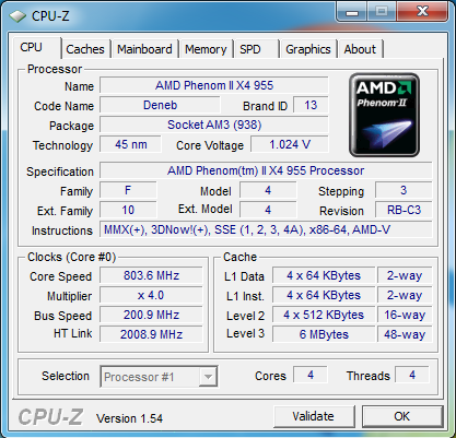

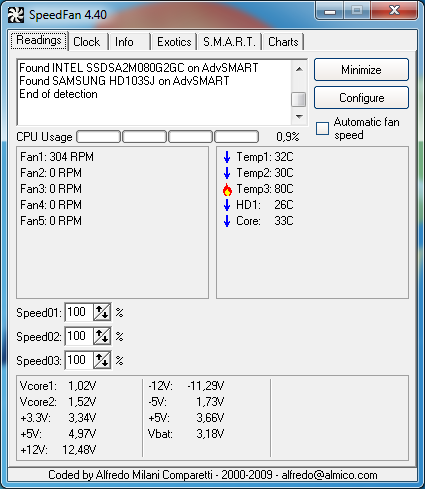

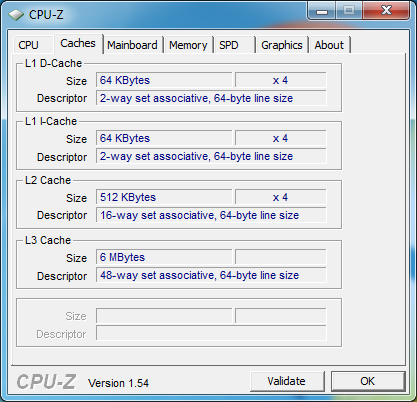

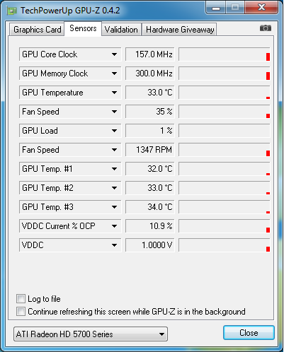

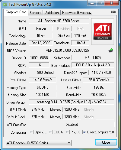

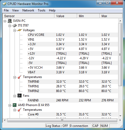

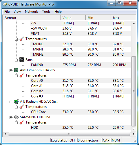

Habe Euch jetzt mal paar Screenshot aus CPU-Z, GPU-Z und Speedfan gemacht.
Bei Speedfan ist mir etwas aufgefallen und zwar das i.etwas bei 80C° steht, um was handelt es sich denn da?
Da ich gelesen habe, dass Speedfan bei Temp3 öfters falsch ausliest, habe ich mir etz den HWMonitro noch runtergeladen.
Hier die Screenshots dazu...
