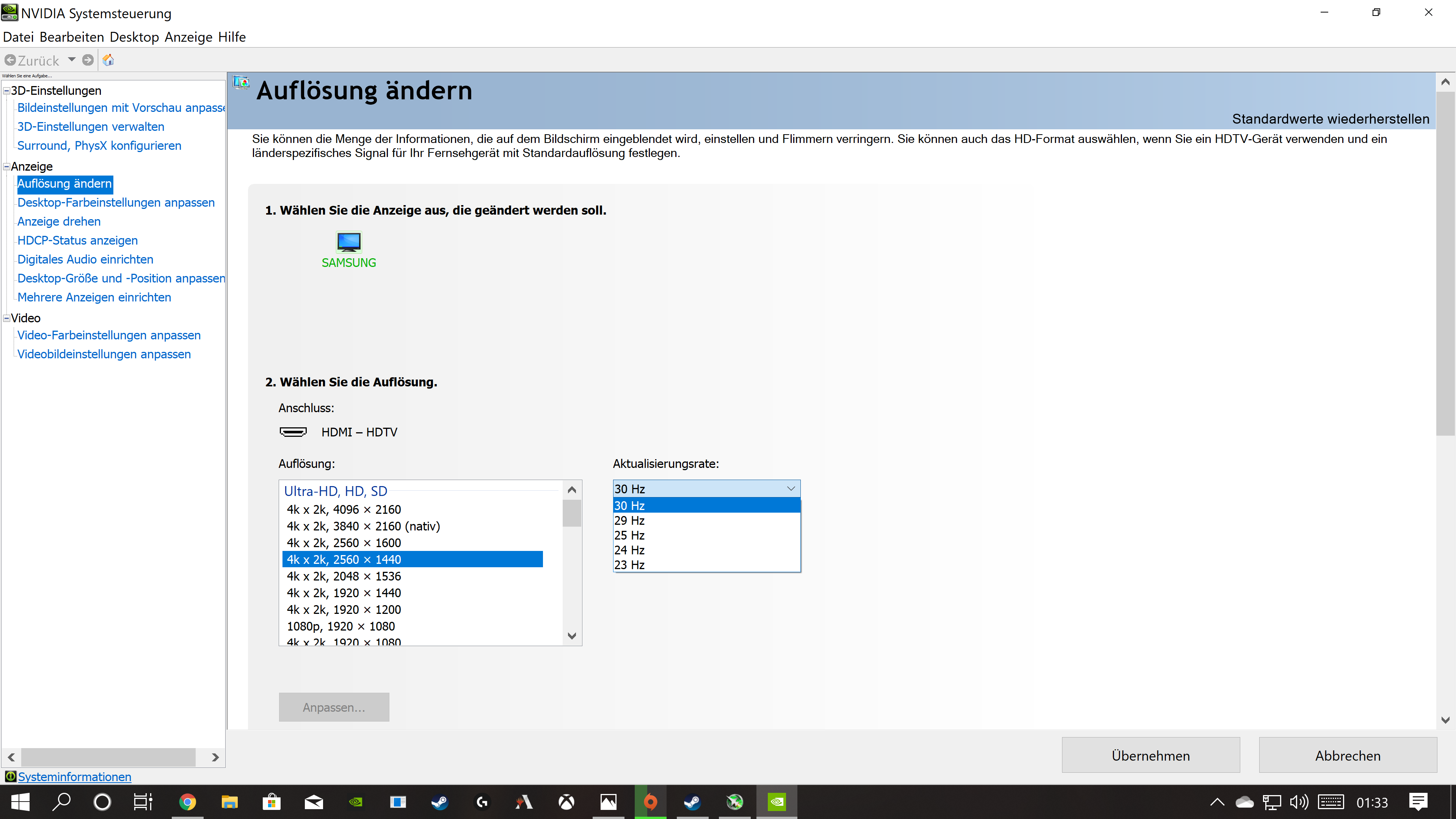

Also laut Handbuch S. 163 unterstützt Dein TV 120 Hz bei 2560 x 1440p. Und wenn ich mir deinen Screenshot vom nVidia Control Panel anschaue, dann bietet er doch zwei Einträge unter der nativen Auflösung doch 4k x 2k, 2560 x 1440 an. Wieviel Hz du dann daneben einstellen kannst musst Du schauen.
Wie gesagt, vor der Neuinstallation von Windows hatte ich in blau die option PC und drunter dann 2560x1440 und bis zu 120hz. Jetzt ist diese option nur noch unter Ultra HD HD SD und gibt nur noch 30hz her. Vorher hatte ich beide und habe mich natürlich für die mit der 120 hz option entschieden. Also versteheh ich das schon lmal richtig, das diese Einstellung wichtig ist?

Scroll da mal weiter runter, was gibt's da denn noch alles für Auflösungen, ist ja ne recht lange Liste.
Gibts da wirklich keinen Punkt "PC" mehr?

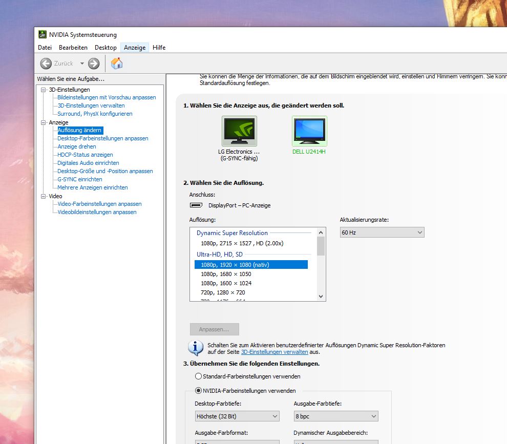

Ja weiß ich, aber was ist denn dann da unten noch alles versteckt, ist ja ne lange Liste.
Wenn ich nämlich die Auflösung unter "Ultra-HD HD SD" wähle kann ich auch nicht die 144 Hz für meinen Monitor einstellen.
Nur wenn ich die Auflösung unter dem Punkt "PC" einstelle kann ich die 144 Hz auswählen.

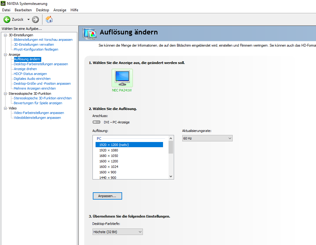

bei meinem dell ist das übrigens auch. unten gehts mit pc weiter aber dort ist kein 1080p wählbar.
das liegt aber daran dass der dell nicht korrekt erkannt wird. ist nen fehler von dell.
