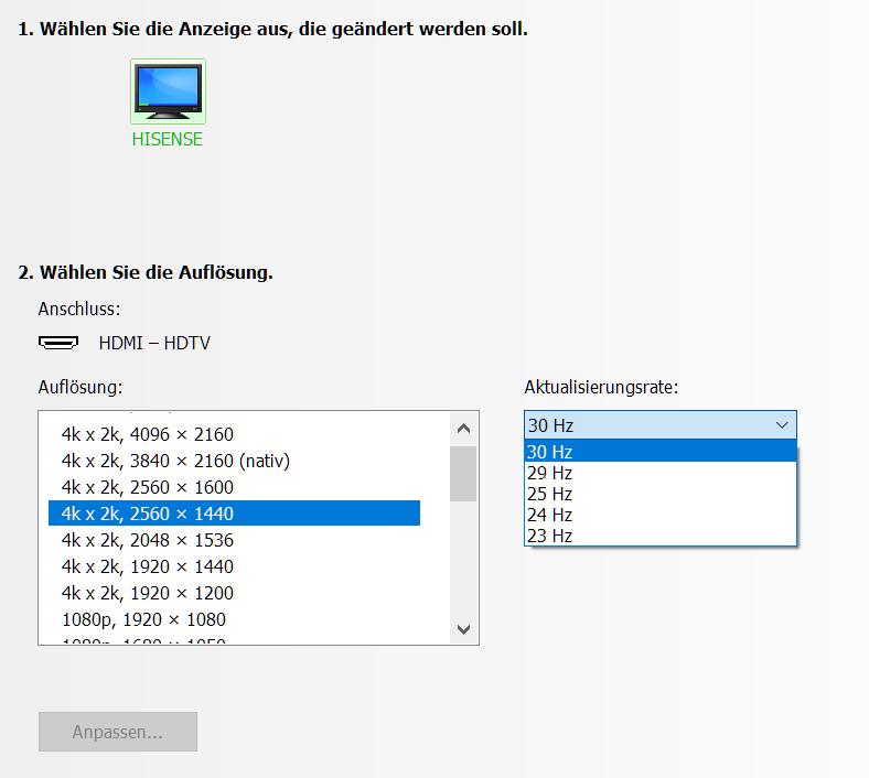

Ich sehe gerade in dem Video, dass es gar keine 2560 x 1440 Einstellung ohne 4k x 2k gibt. Das sind ja alles 1080p Auflösungen. Ich bin gerade ein wenig ratlos.

Der TV unterstützt kein WQHD@120Hz. Du kannst über HDMI 2.0 nur FHD@120 nutzen. UHD kann man, trotz 120Hz Panel, nur mit 60Hz betreiben, da der HDMI Anschluss nicht mehr her gibt.
WQHD wird von 99% aller TVs nur mit 30Hz unterstützt.
Ich bin mir relativ sicher, dass die 120Hz Einstellung bei FHD war bzw ist. Bei mir sieht das bei WQHD auch so aus:
Das heisst entweder FHD@120Hz oder WQHD@60Hz sind bei mir nur möglich?
