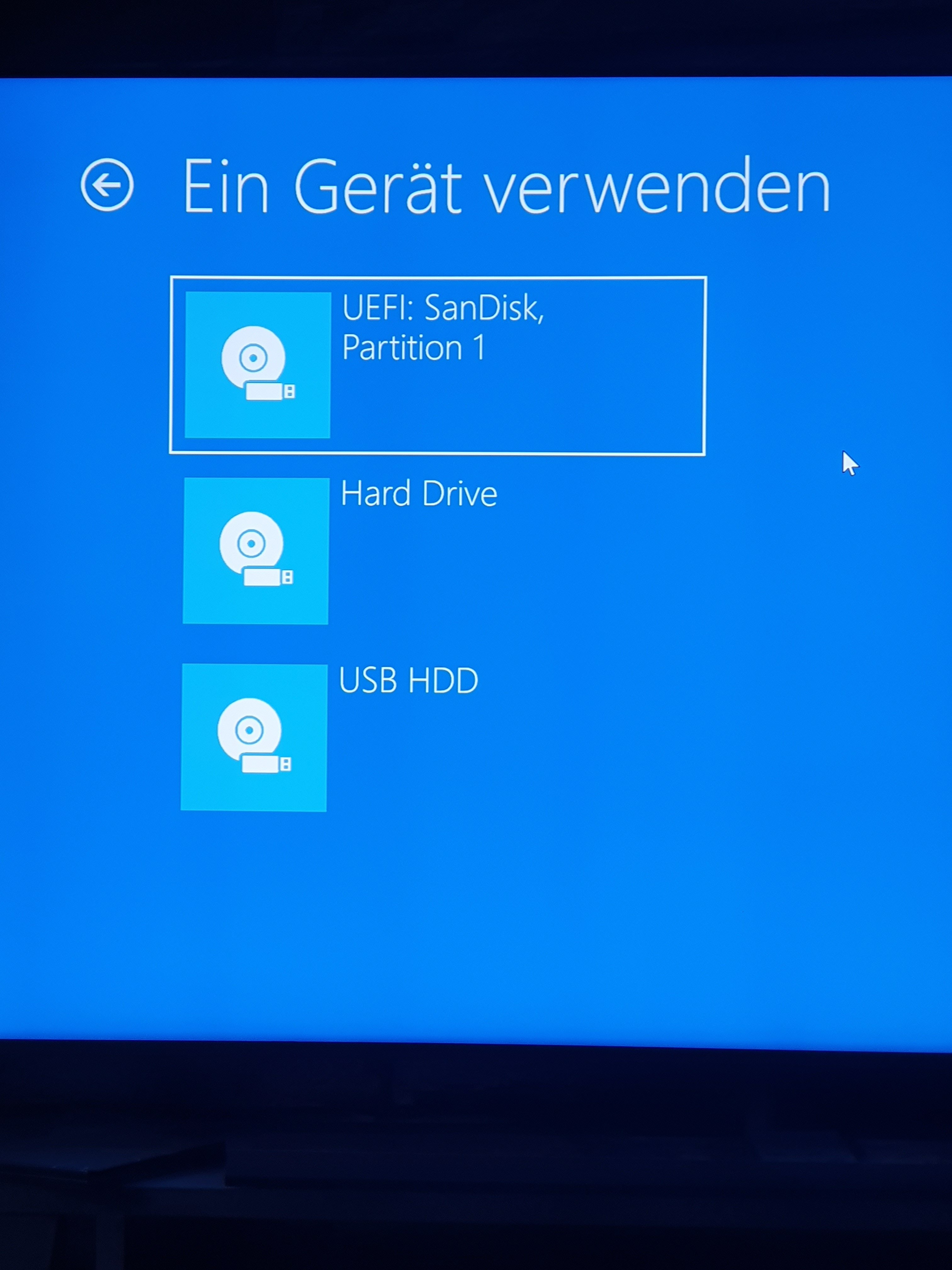

So, bin jetzt zuhause und mach die Neuinstallation.
Nur um sicher zu gehen, dass ich nicht bereits hier was falsch mache, ist wohl ne dumme Frage, aber die UEFI Option ist die richtige?
Wo bist du denn da gelandet?
Installierst du komplett frisch von einem USB-Stick mit aktuellem Windows 10?
Ja, damit keine möglichen Fehler mehr von mir auf dem PC sind.
Dann auf die SanDisk installieren, vorher noch alle Partitionen die von der vorherigen Installation vorhanden sind vollständig löschen!
Und am besten die HDD physisch abklemmen während des Installationsvorgangs. Damit sich keine Nebenpartitionen etc. dort draufschreiben.

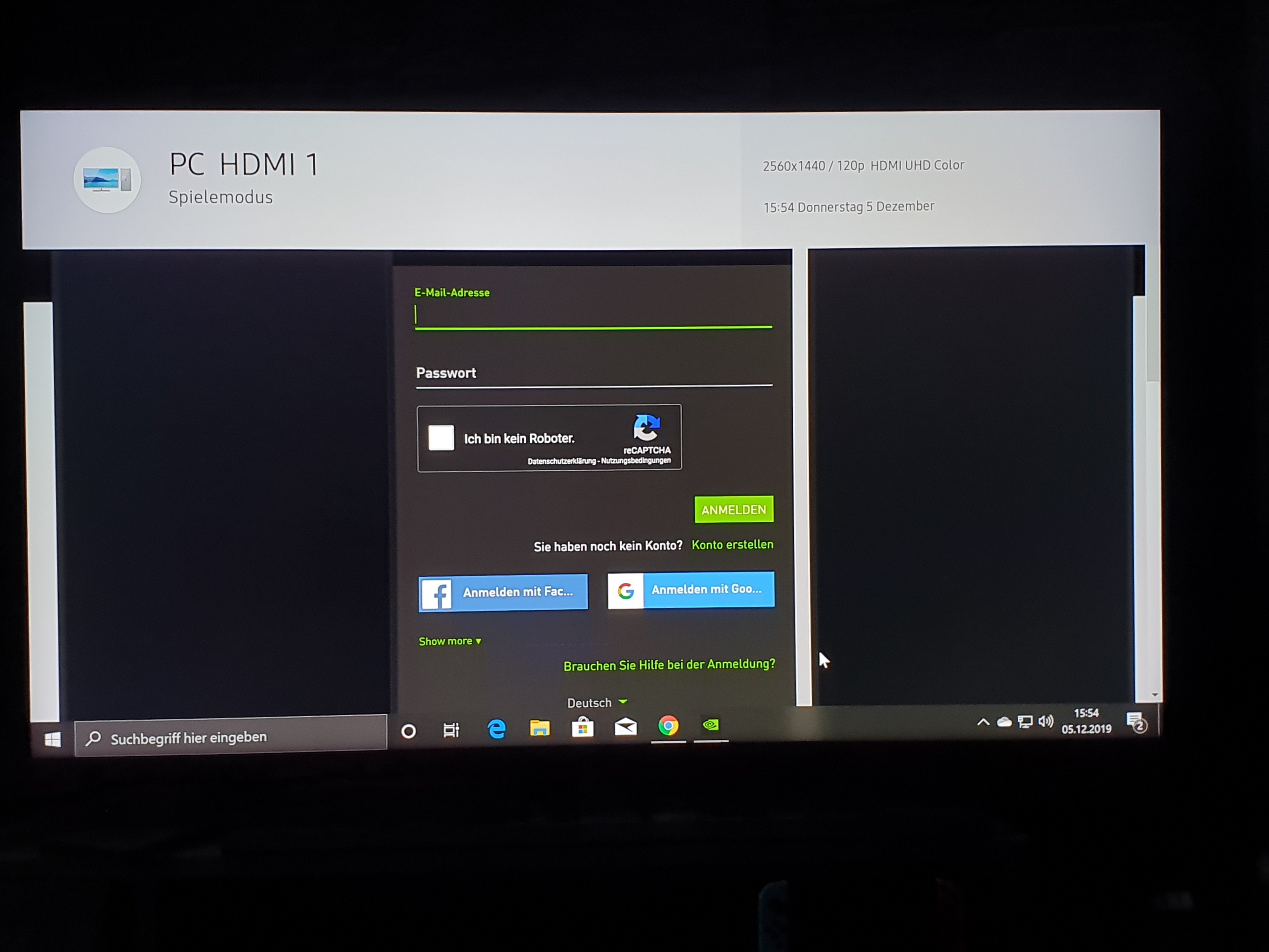

Das zeigt jetzt die Info vom TV an.
Spielmodus an und Freesync (auf Einfach, nicht auf Ultimate gestellt) an.

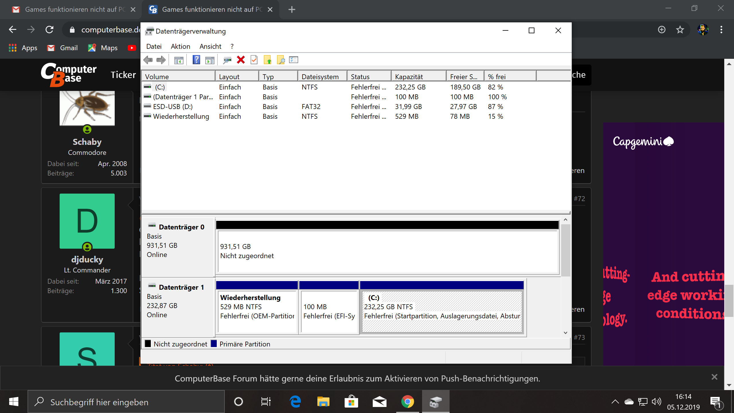

@Sebbo_S:
Okay, ich bin wegen des Screenshots von der Auswahl auf HDD gekommen. Grundsätzlich gilt aber dennoch: Am besten nur eine SSD/HDD anschließen, wenn man das OS installiert. Auch wenn ich den Eindruck habe, dass die Problematik mit den auf Zweitplatten installierten Partitionen etc. inzwischen weniger verbreitet ist.
Kannst du ja auch ganz einfach nachschauen in der Datenträgerverwaltung. Wenn alles Wichtige auf deiner ersten SSD ist, dann ist alles okay.
Schaby schrieb:
Hier stand Quatsch.
djducky schrieb:
@Sebbo_S:
Passt soweit, oder?
Ja, so ist es bei mir auch. :)

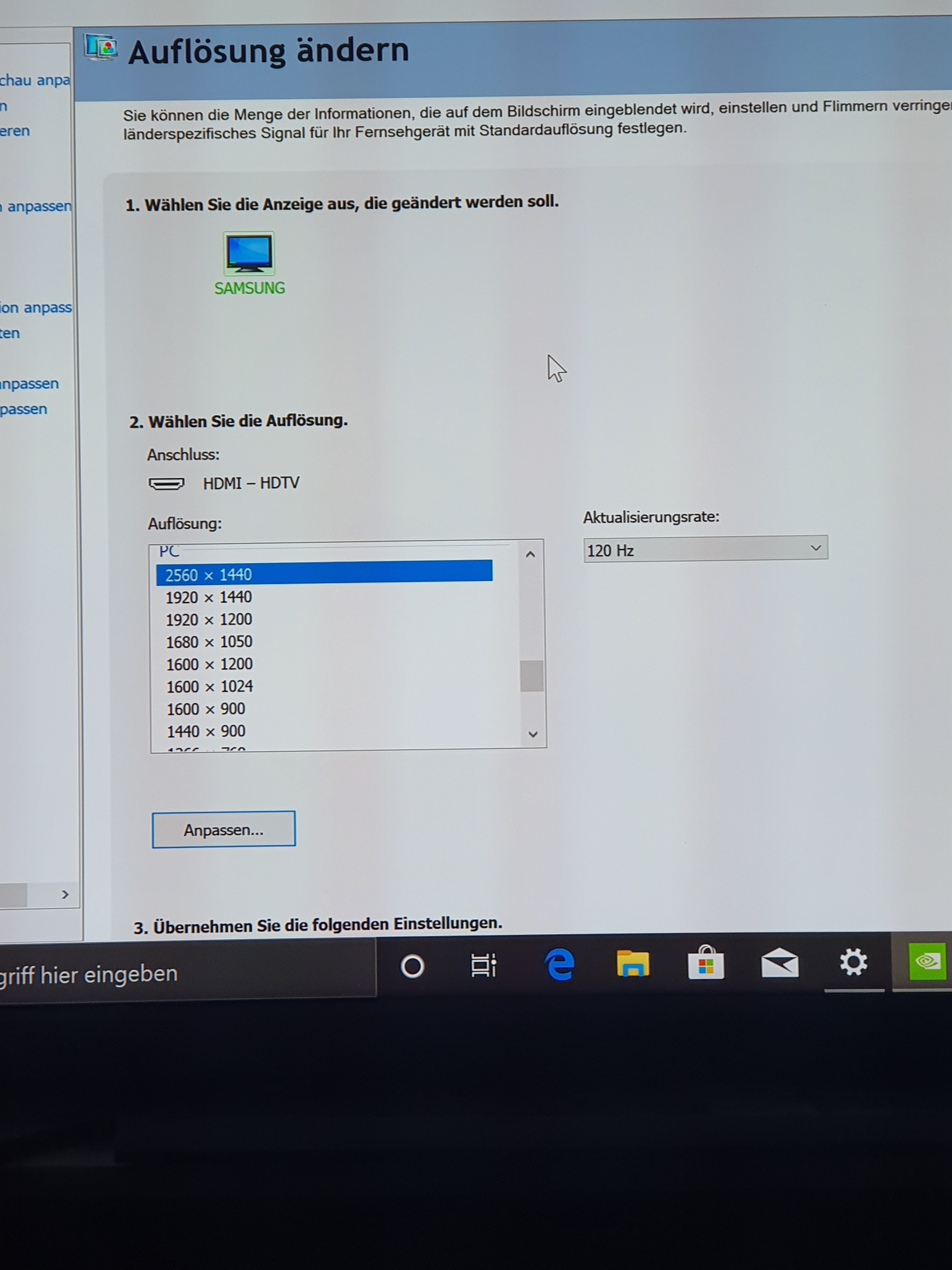

Also die Auflösung ist ja anscheinend eine sehr wichtige Einstellung. Was soll ich in der Nvidia Systemsteuerung jetzt am besten einstellen?

Soll ich das dann nur in der NVIDIA Systemsteuerung einstellen oder dann auch im Game?... um die beiden Optionen ordentlich zu testen.
In der Systemsteuerung stellst du primär deine bevorzugte Desktop Auflösung ein.
Im Game kannst du dann jede Auflösung die dir gefällt probieren
TheRealX schrieb:
Die mit der du spielen möchtest.
Also entweder:
1920x1080p @ 120Hz
2560x1440p @ 120Hz
3840x2160p @ 60Hz
oder wenn du deiner Grafikkarte richtig einheizen willst stell 4k ein und aktiviere noch Nvidia DSR mit Faktor 4x für 8k Downsampling auf 4k. Aber da dürfte dann kaum noch ein Game mit hohen Einstellungen flüssig laufen :p
Mir ist es wichtiger, dass die games flüssig und ohne Grafikfehler laufen. Ganz ehrlich, aktuell macht mich das ganze sogar so fertig, dass ich sogar damit zufrieden bin, wenn die games genauso "gut" wie auf der Konsole laufen. Hab ich halt eine 3000€ Spielekonsole hier stehen und sehe das als Lehrgeld an, welches ich für diese Erfahrung bezahlt habe, aber ich bin damit einfach überfordert.
Und welche soll ich in der Systemsteuerung nehmen?
