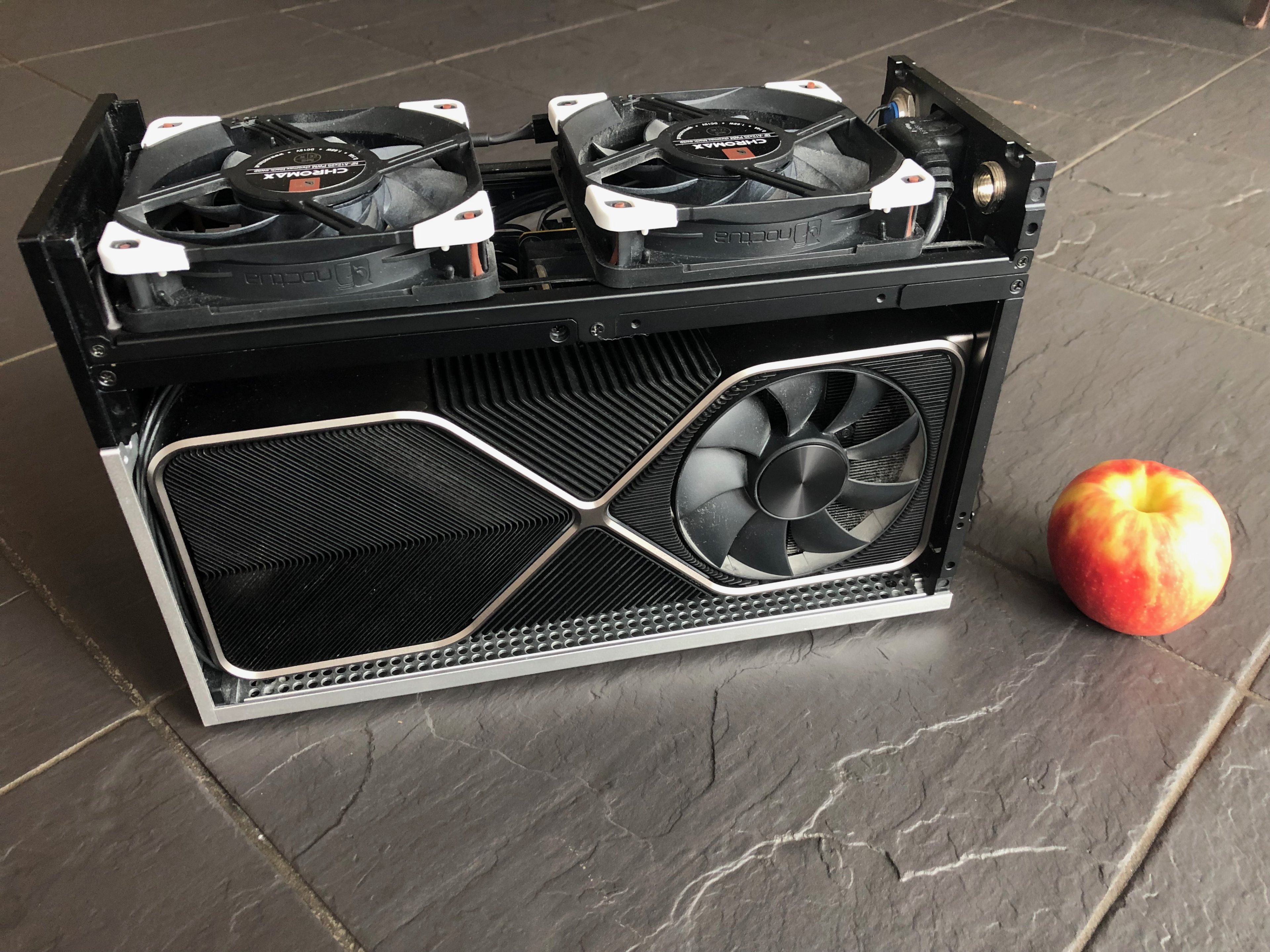

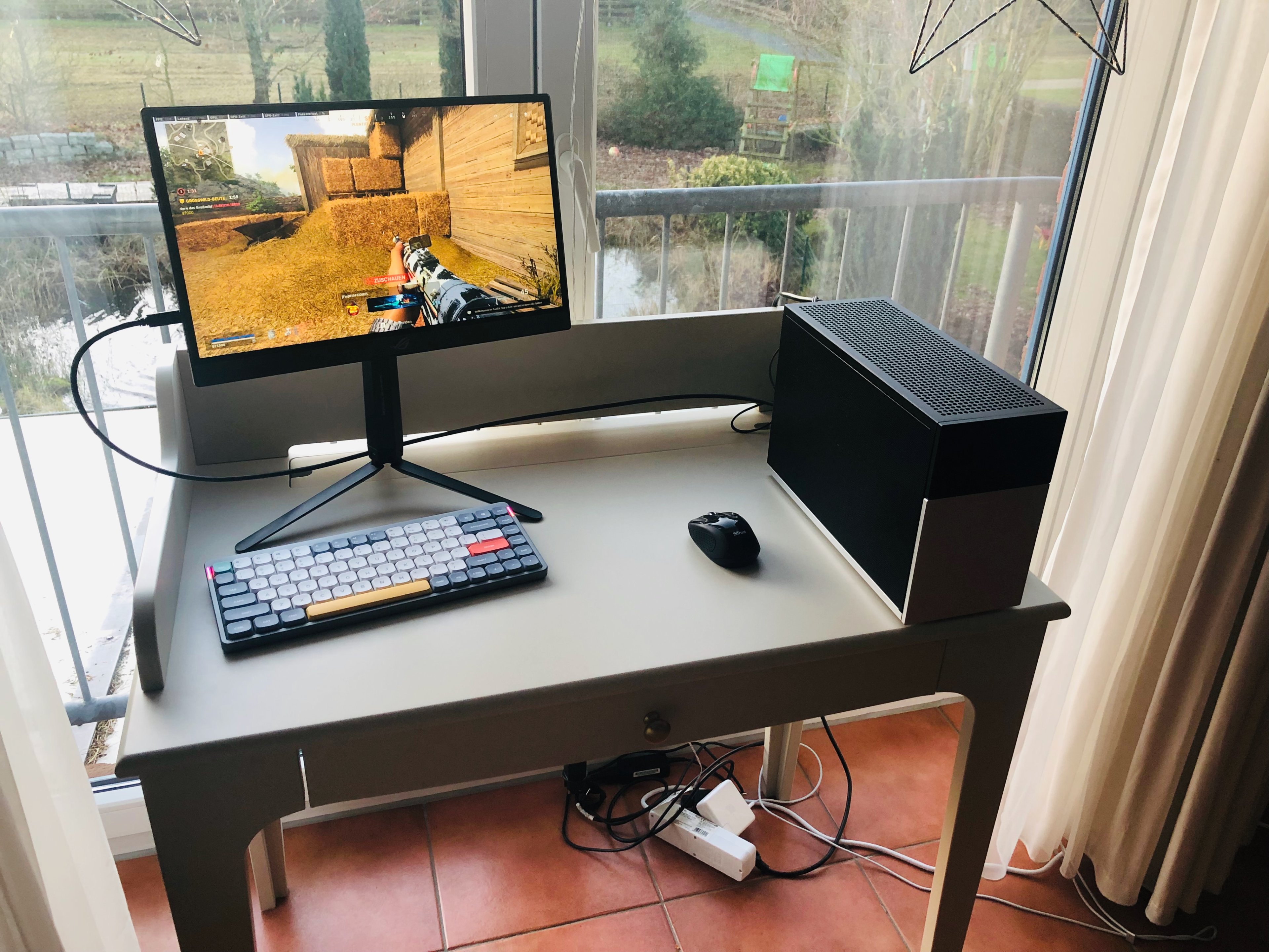

@Esenel geht alles aber man wird dafür verhauen von Manchen :-). Es gibt eigentlich nur wenige Games abseits vom Benchen wo er ins Powerlimit rennt mit P50/E38 und 115W PL2.
Mein worstcase ist hier Warzone inkl. Streamen in 1440p. Alles andere was an Games läuft in 1440p rennt nicht ins Limit und hält den Takt voll. Geht also alles wenn man will. Dazu muss aber bisl getweakt werden was Spannung angeht und dann lüppt das. Denke durch das RAM OC dennoch schneller als viele OCte 12900K mit XMP Settings :-)
12900K mit AXP90 full copper und 3090FE - alles unter Luft.
Reaktionen: NMA, Gast12345, Vigilant und 3 andere

Hast mal weiter Fotos - Sieht sehr nice aus! :love:

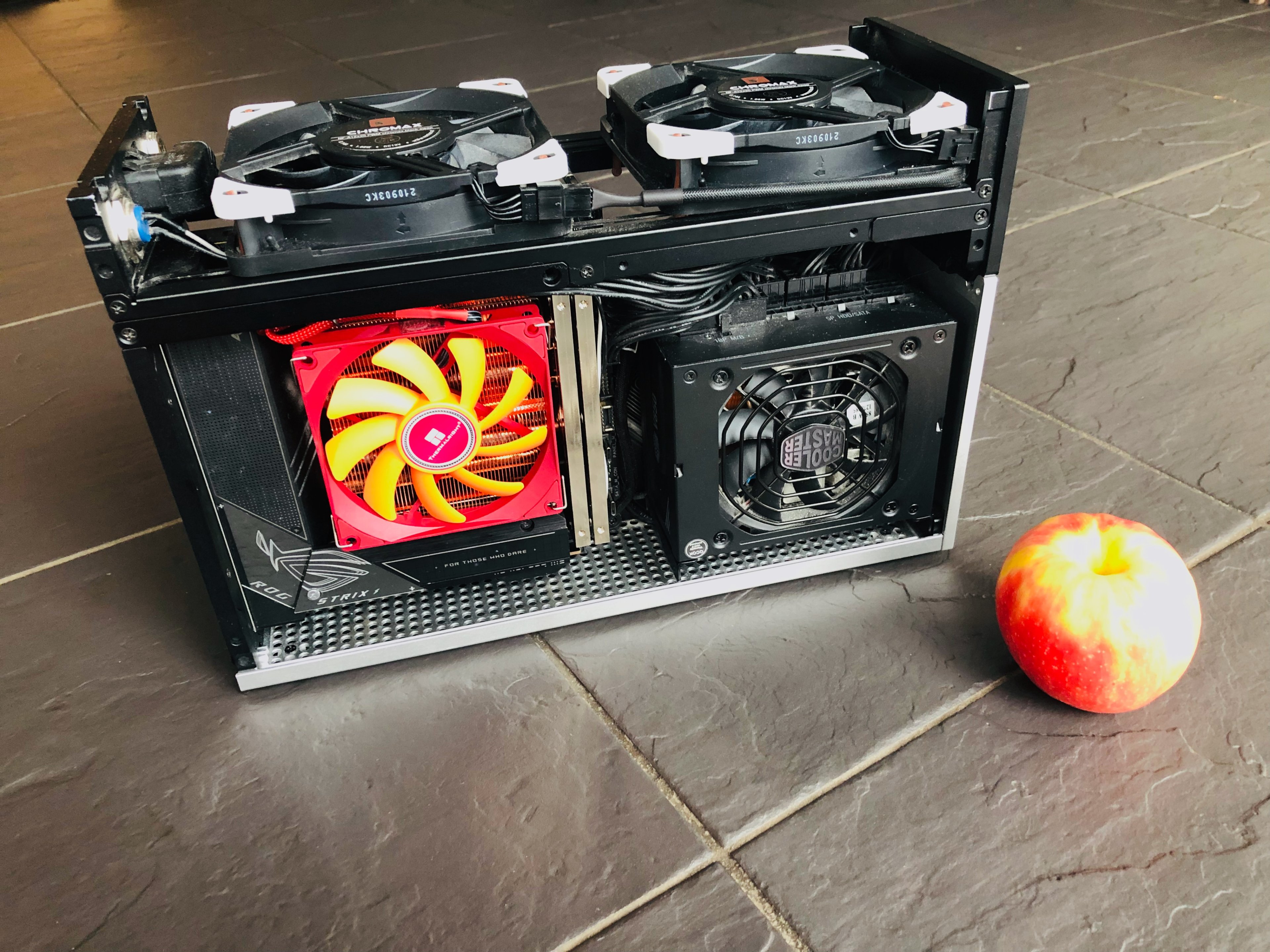

@Caramelito was willst sehen? :-)
Ist nen FormD T1 und hab da schon viel mit rumprobiert. 10700K angefangen, dann Z690 12700 und nun 12900K. War auch schon unter Wasser die CPU mal mit 120er Rad und mal mit 240er. Gesamtlautstärke und Gewicht sind so aber fast am besten....
Reaktionen: Caramelito und Esenel
@martin28bln
Sieht nice aus, aber könntest ein höheres Gehäuse nehmen und dadurch das Zeug noch besser kühlen :D
Caramelito schrieb:
@martin28bln
Ist wie so ein Unfall.
Man soll nicht hinschaun, muss aber. :stacheln:
Martin baut so quasi das genaue Gegenteil von mir 🙃
Zumindest siehts bei mir ordentlich aus :P @Esenel

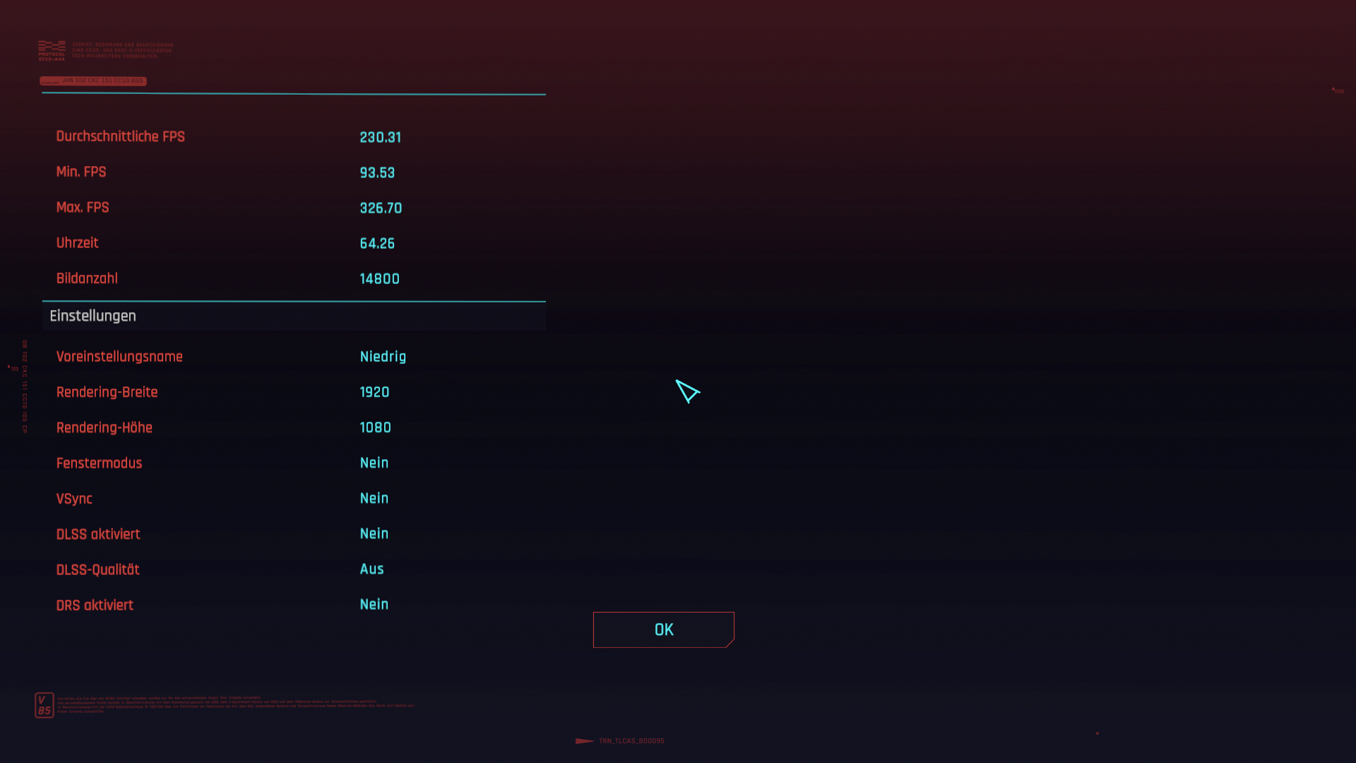

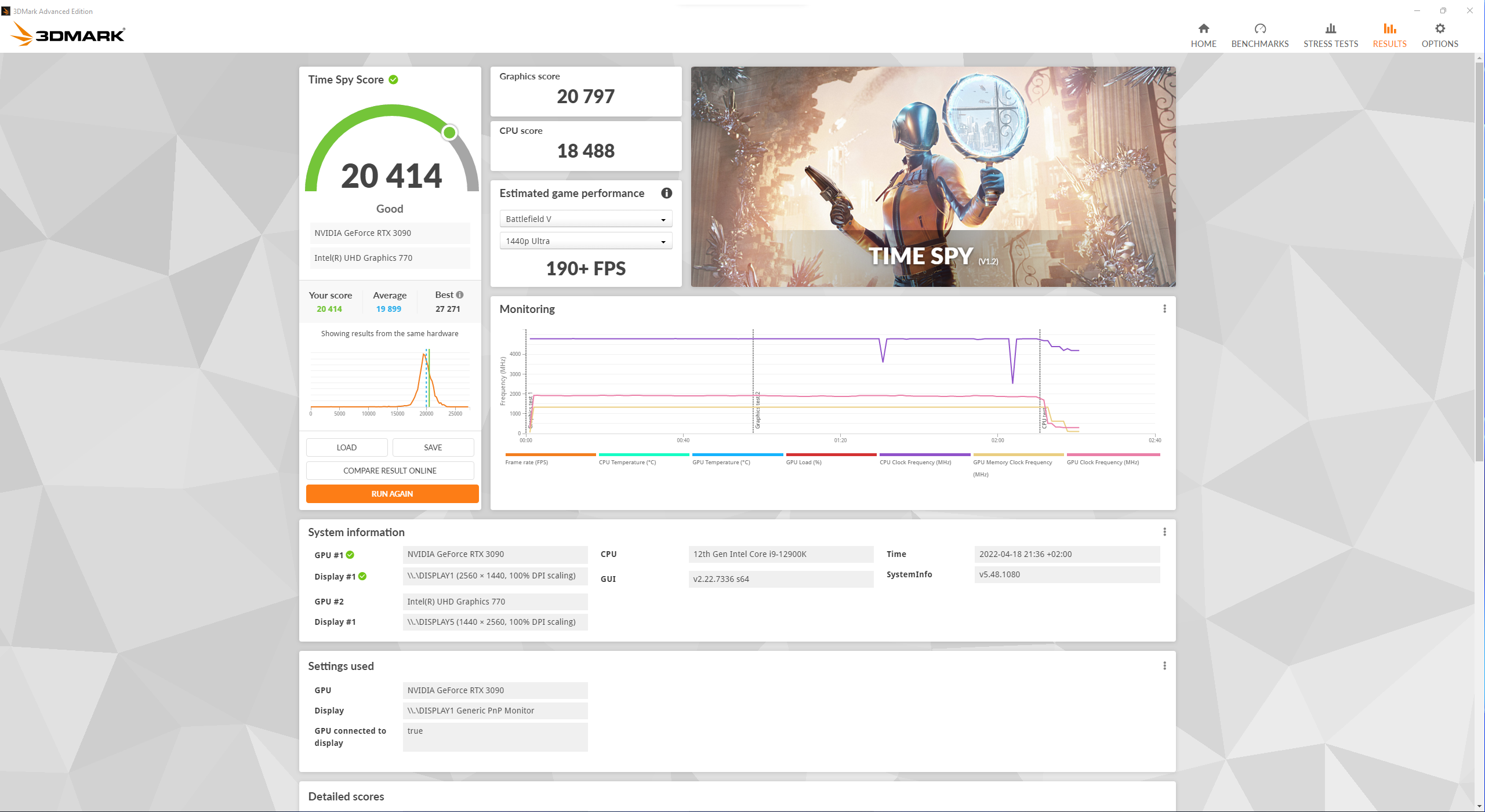

Eben mal CP77 gebenched nach Anleitung hier bei 105W P48/E36....ganz ehrlich Alder leicht eingebremst ist dennoch sehr fix. Spielste dann in hohen Auflösungen ist Kühlen generell kein Thema....
@Caramelito soll ja klein sein. Im Sommer kommt das V2 wovon ich zwei bestellt habe. Da werde ich vorraussichtlich GPU only mit 240er rad unter Wasser setzen :P
Reaktionen: Esenel
