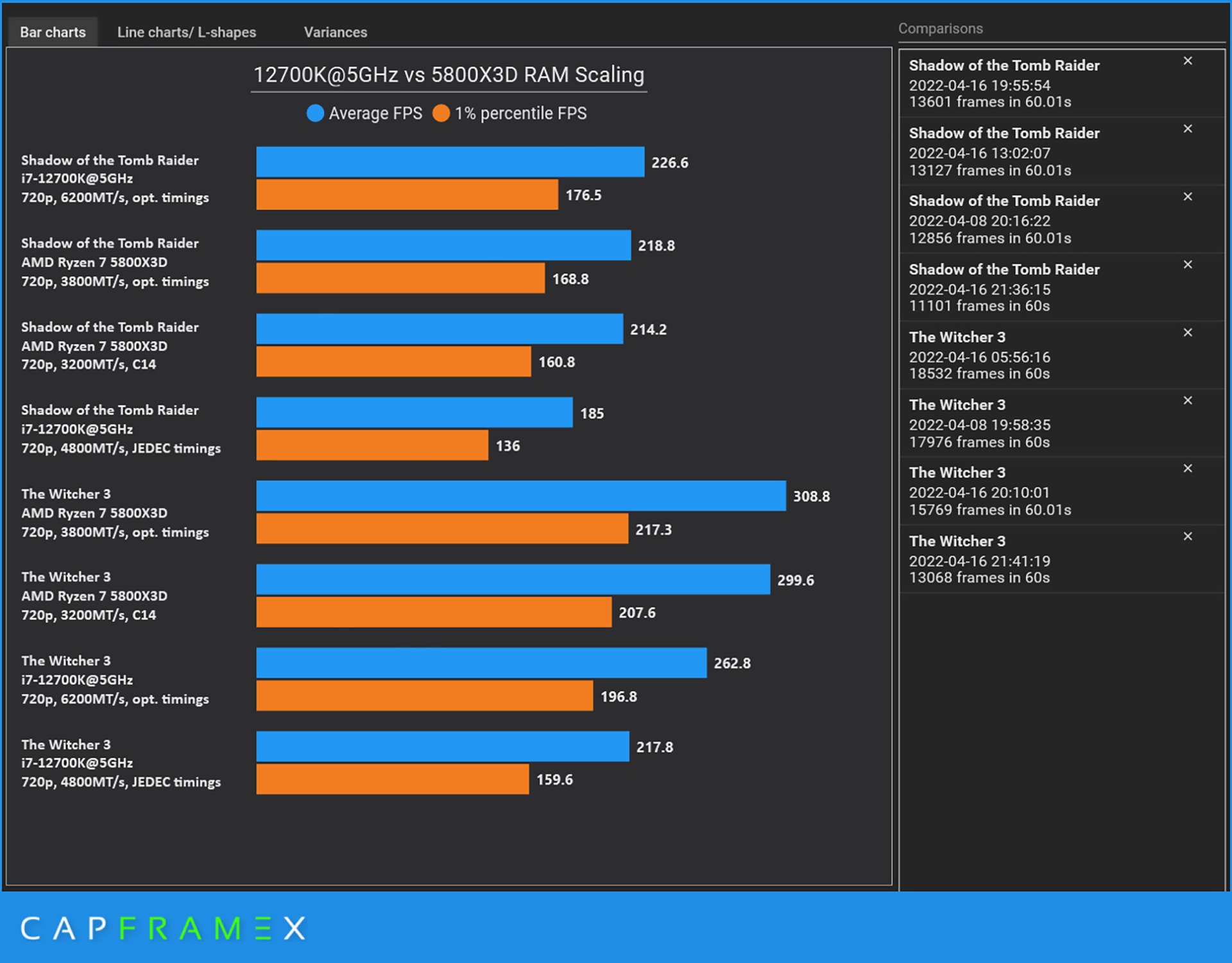

Bitte hau das mal auch ins HWLZer0Strat schrieb:So, hier mal Butter bei de Fische. i7-12700K vs R7 5800X3D RAM Scaling. Die Unterschiede könnten größer nicht sein. Bezogen auf Shadow of the Tomb Raider kann die Alder Lake CPU das Cache Monster sogar überholen. Um das gleiche beim Witcher zu erreichen, müsste man andere Geschütze auffahren. Ein 12900KS mit DDR5-6800 sollte das aber packen.
Wie erwartet, puffert der riesige Cache die Speicherzugriffe weitestgehend weg. Auf der anderen Seite sieht man, dass man vergleichbare Performancesprünge mit sehr schnellem DDR5 ebenfalls erreichen kann. Man kann nur hoffen, dass DDR5 zügig erschwinglich und noch schneller wird.
CPU-seitig kann man das Thema Gaming Performance durch große Caches angehen, aber Zen 4 3D soll angeblich erst 2023 kommen. Wie sich das ganze dann preislich gestaltet, weiß keiner. Intel wird vorerst keine "Game Caches" anbieten, mit Meteor Lake vielleicht. Dass Raptor Lake hier einen Überraschungsschlag landet, wage ich zu beweifeln. Die CPU-Architekturen hängen also doch letztlich wieder am Speicher, aber DDR5 macht den Job gut, wie man unten in der Grafik sieht.
Settings/Timings (optimiert) der Ryzen CPU siehe hier. Falls ihr auf Twitter unterwegs seid, lasst ruhig ein Follow bei XanxoGaming da. Er ist wirklich ein sehr sympathischer Typ. Alle 5800X3D Daten sind vom ihm.

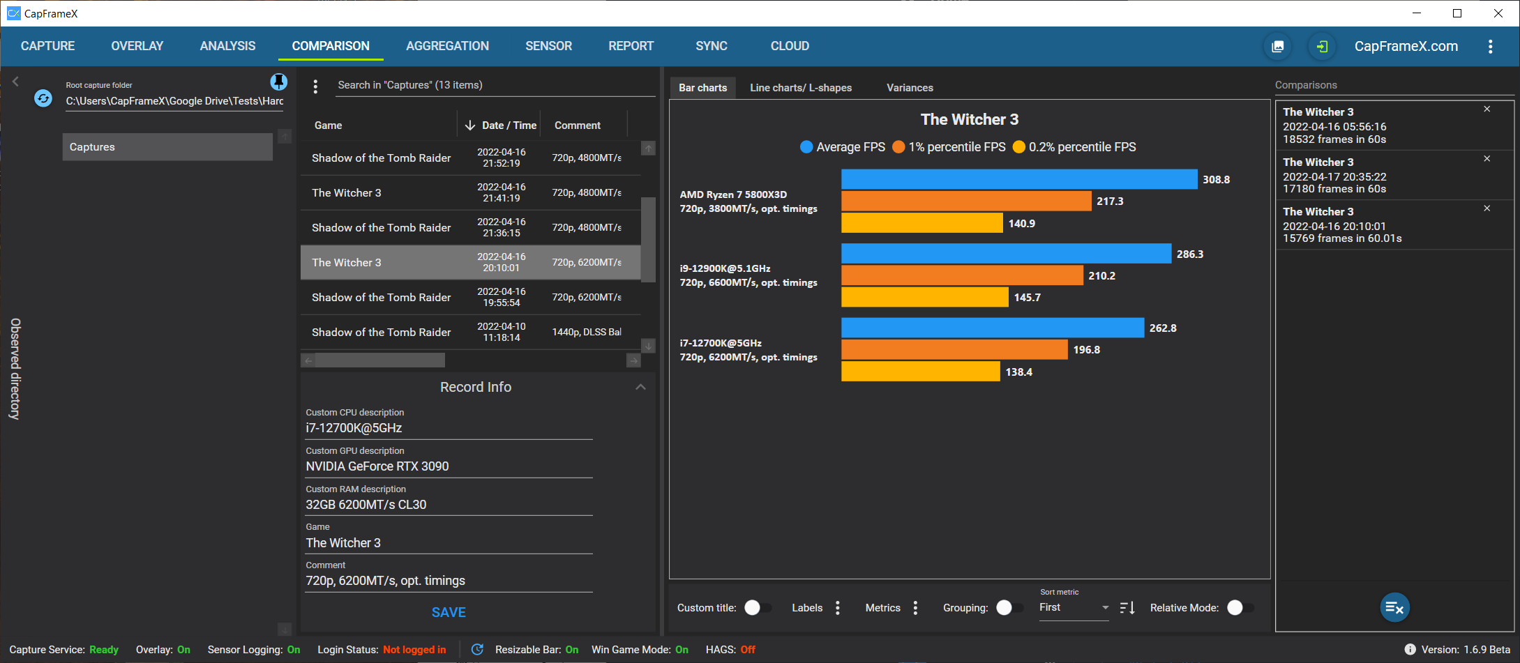

Wow, selbst der 12900K mit DDR5-6600 C32 kann den 5800X3D nicht knacken im Witcher Benchmark.
- Juni 2017
- 4.144
Zer0Strat schrieb:Wow, selbst der 12900K mit DDR5-6600 C32 kann den 5800X3D nicht knacken im Witcher Benchmark.
Schlange. Dein Auftritt.

Mit ner Radeon kann ich nur sagen gute Nacht. Frag mal @Taxxor. ^^ Aber man muss hier ja nochmal 10% rausholen. Das wird sehr sportlich. Mein Speicher OC ist ne ~50ns Config.snakeeyes schrieb:Hab ich nicht. Aber würde eh nicht gehen, da ich ne 6900xt habe.
Selbst mit 5.4GHz allcore und 7000MT/s holt man nur schwerlich 10% raus.
