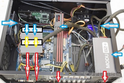

Die Devil ist leider eine Hybridkühlung und hat einen Lüfter für die Spannungswandler. Da könnte man überlegen paar PCIe Slotblenden zu entfernen und einen Enermax 80mm T. B. Silence (Luft reinpusten) ran zu bauen/kleben + 1 80mm Staubfilter. (siehe unten)
Das würde reichen. #überdruck

Sicher, dass es bei der Devil ein Luftproblem gibt?
Wenn ein Lüfter neben dem Netzteil die kühle Luft von außen reinpumpt, sollte diese doch für die GPU reichen oder?
Und gegenüber wird Luft für die CPU reingepumpt.
Raus geht dann alles nach hinten.
(Schlechtes Bild im Anhang; Atlas wurde nur symbolisch reingemalt :freaky:)
