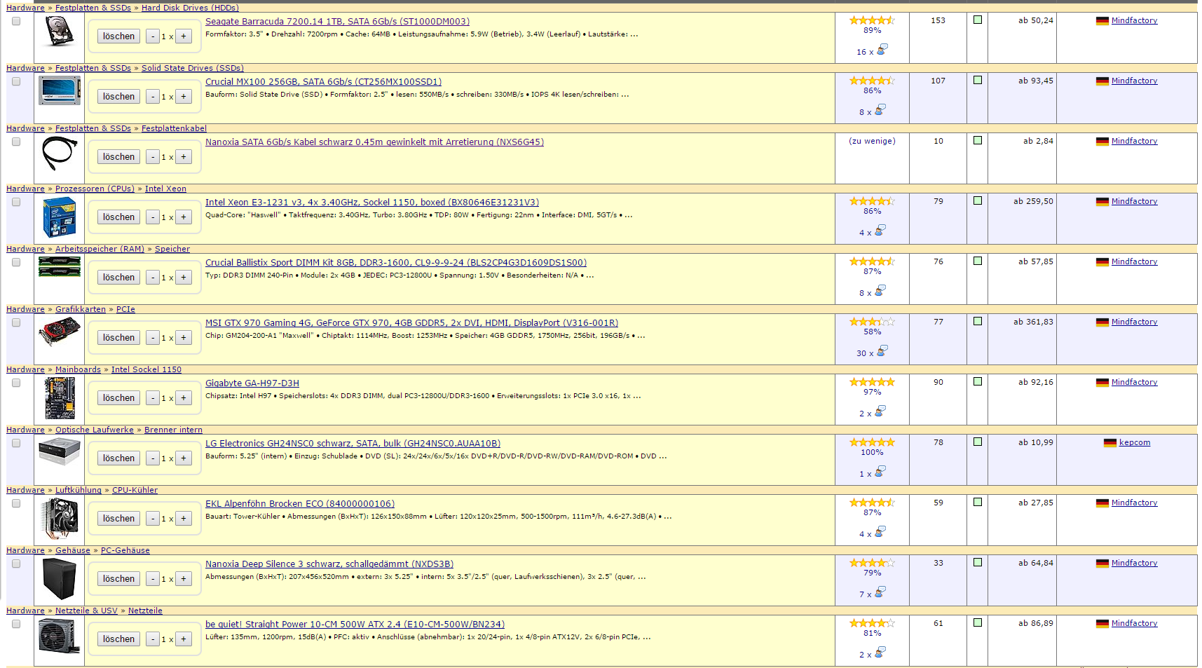

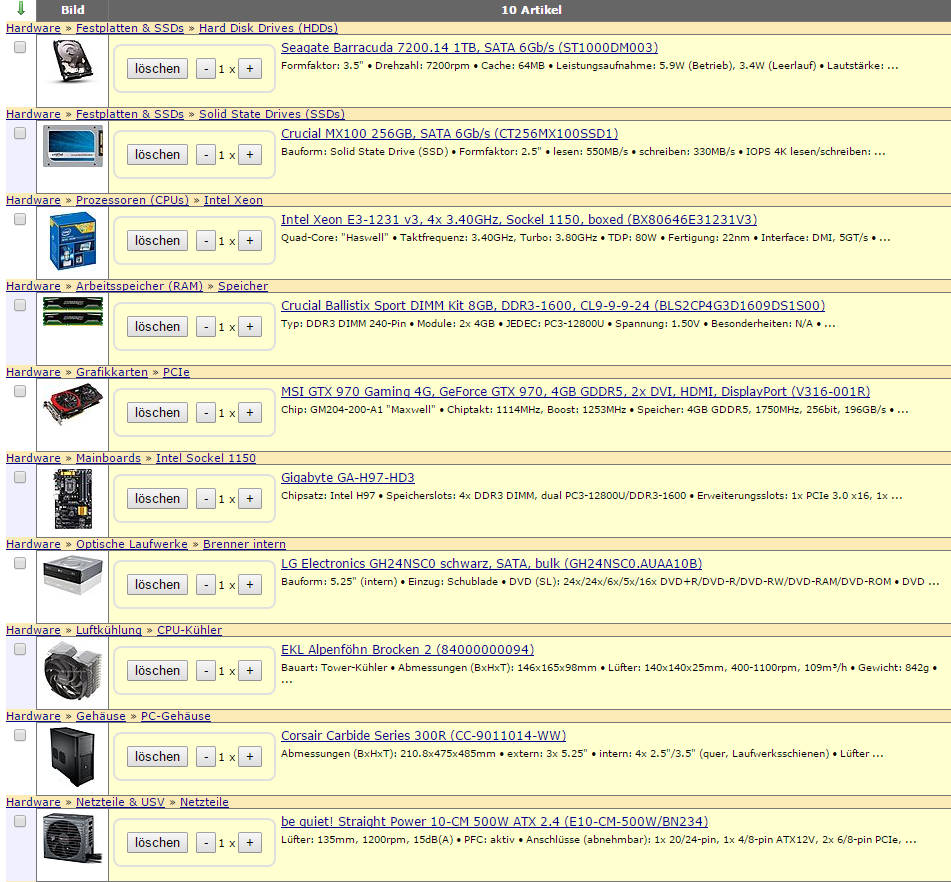

Hey,
ich weiß, dass es eine Vorlage gibt, aber ich habe meine Zusammenstellung schon fast fertig und möchte nur noch mal zur Sicherheit nachfragen.
Ich habe mich bereits vor ein paar Monaten beraten lassen und das:
kam dabei raus. Gibt es seit dem Verbesserungen in der gleichen Preisspanne (1000-1200€). Ich habe gelesen, dass es mit der GTX 970 Gaming 4G Probleme gab, sollte ich da was anderes benutzen?

das Board würde ich gegen das D3H tauschen, da das HD3 sehr schmal ist und es mit größeren Kühlern zu Platzproblemen kommen könnte:
http://geizhals.de/gigabyte-ga-h97-d3h-a1107992.html
Alternative in der Preisklasse des HD3:
http://geizhals.de/asrock-h97-pro4-90-mxguh0-a0uayz-a1111350.html
Beim Kühler reicht der ECO vollkommen aus:
http://geizhals.de/ekl-alpenfoehn-brocken-eco-84000000106-a1081623.html
Beim Gehäuse würde ich zum DS3 raten:
http://geizhals.de/nanoxia-deep-silence-3-schwarz-nxds3b-a1146008.html
Bei der Graka könntest du dir auch noch diese ansehen:
http://geizhals.de/evga-geforce-gtx-970-superclocked-acx-2-0-04g-p4-2974-a1168373.html
Dann brauchst du noch ein SATA Kabel, bei den Boards sind immer nur 2 dabei:
http://geizhals.de/nanoxia-sata-6gb...-mit-arretierung-nxs6g45-a834686.html?hloc=de
Das mit dem SATA Kabel hatte ich ganz vergessen, danke.
Jetzt sieht der PC so aus:
Sehr gute Konfig. Man könnte auch eine Western Digital WD Red nehmen, die wäre eventuell leiser, mit der habe ich aber bis auf den ungeeigneten Load Cycle Count (LCC) (den man einstellen kann) keine Erfahrung, soweit ich gesehen habe hat Western Digital auch eine niedrige Ausfallrate.
Damit man bei 1200€ nicht an der falschen Stelle spart, könnte man auch gleich ein Z-Mainboard mit Toslink nehmen (Gigabyte ist schon gut) und für den Fall der Fälle auch ein 600W Netzteil (mehr braucht man selten), dann erspart man sich einen eventuellen Neukauf. Ich hoffe mal die Lüfter deines Systems und das Gehäuse sind leise genug, sonst auf Dauer lieber verbessern. Wie weit sich das GTX 970 3,5GB vRam-Problem genau auf Spiele auswirkt weiß ich net (man sagt ja nur Texturen & Auflösungen), aber Grafik-Effekte ohne mehr vRam über 3,5GB schafft sie besser als die Konkurrenz.
Edit: Der Eco ist etws lauter, man auch gleich einen Kühler mit mehr Reserven kaufen, gerade für den Sommer (bei höherer Raumtemperatur) mit 10 Euro sollte man da auf Dauer nicht kleckern, Asrock lieber nicht auch wenn sie sich gebessert haben könnten. Der Tipp mit dem breiteren Mainboard ist aber ganz gut, es würde dadurch auch allgemein etwas kühler laufen.
Vielleicht findest ja was geeignetes Link (was auch auf das Board passt), der Scythe Ashura sieht ganz gut aus, in Bildern bei Google blockiert er manchmal die Graka.
Konfig passt wunderbar kannst du so bestellen. :daumen:
@sunnyday - Das gewählte Gehäuse hat 3 sehr ausgezeichnete Lüfter, da braucht man nicht Hand anlegen. Ein 600 Watt NT brauch man ebenso wenig, ein hochwertiges 500 Watt NT reicht für nahezu jedes single GPU System. Ausnahme wäre zB. ein 9590 mit 290X oder auch ein 4790K OC mit 290X. Für das Setup des TE würde sogar ein 400 Watt e10 ausreichen.
Der ECO ist ein ausgezeichnetster Kühler und für den Xeon braucht man keinen größeren, auch nicht im Sommer.
Ein Coputerbase-Testsystem fährt je nach Grafikkarte schon an 480W, Dann schränken sich die offenen Möglichkeiten schon sehr sehr ein ;) der Xeon "müsste" später wenig limitieren und mehr Watt hat man dann für neue Grafikkarten.
Meine Empfehlung war etwas langsam abgeschickt.
Edit: das CB-Testsystem hat OC ok, das müsste das Bild etwas ändern, diskutiert das ohne mich aus.
Mein System (siehe Signatur) zB. braucht gerade mal 290 Watt unter Volllast, da ist noch viel Reserve vorhanden. :)
Na dann bin ich ja beruhigt (wenn es richtig gemessen wurde ^^), da sieht man mal wie unterschiedlich die Angaben im Netz sind. :)
Welche Angaben meinst du denn im Speziellen?
Durchschnittsverbrauch, Höchstbelastung, Gesamtverbrauch, Computerbase-Benchmarks, etc.
Hmm, also jetzt mal als Beispiel an den CB Test wird doch eigentlich bestätigt das der Verbrauch nicht so hoch ist wie viele denken.
Dazu kommt auch noch die Wahl des NTs, es sind nicht die Watt entscheidend sondern die Güte des Selben und die Ampere auf der 12V Schiene, die Watt sind zweitrangig.
Die Angaben der Hersteller sind auf Chinaböller NTs ausgelegt, die nie das Leisten was draufsteht.
https://www.computerbase.de/artikel...ramm-luefterdrehzahl-sapphire-vapor-x-r9-290x
Für alle Möglichkeiten. OK sagen wir mal ca. 410 Watt ohne OC der CPU im Computerbase-Grafikkarten-Testsystem. Link. Sollte also genug Luft da sein, ich nehme alles zurück. Mit Prime (ca. 440 Watt mit dem Xeon) kommt man aber immer mehr an die Grenze. Inwieweit Netzteile für eine Höchstbelastung ausgelegt sind kann ich nicht sagen. Die erlaubte Temp des Xeons liegt bei maximal ca. 70 Grad Celsius. 66 Grad werden hier mit einem sehr guten Kühler unter Prime oder eventuell an warmen Tagen locker erreicht (lauter oder leiser ist die Frage).
Aber muss jeder selbst entscheiden was er hören möchte, ich arbeite nur neben meinem Laptop (weit weg, externer Monitor) und bin sogut wie kein Ton gewöhnt.
Hier unten in der kleinen Tabelle sieht man ja bei 75% eine laute aber angemessene Kühleistung mit einem 2600K, der Xeon und 2600K wird bei Computerbase heißer.
Wenn man es leiser haben möchte kann man auch einen leiseren Lüfter von eventuell Noctua drauf basteln.
