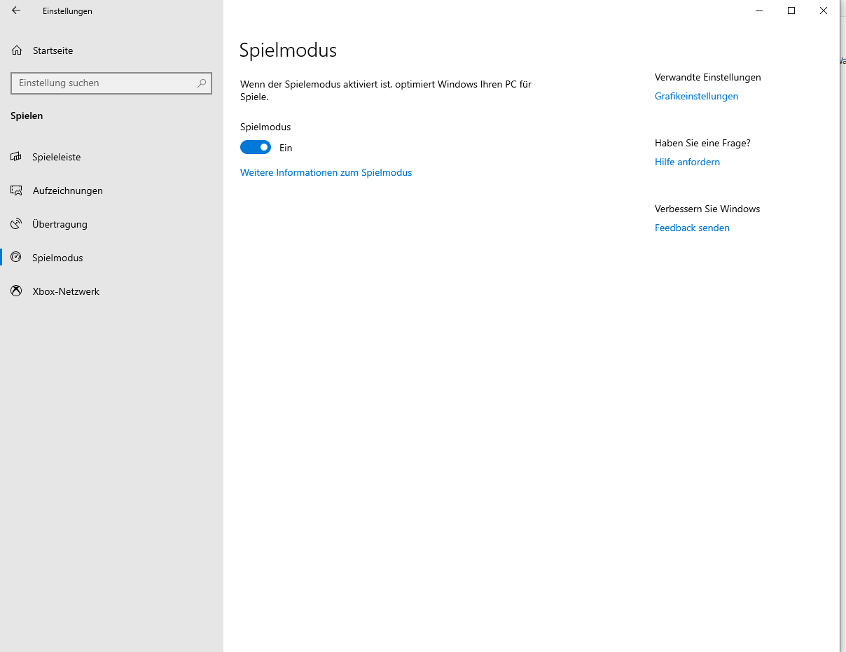

Ich bekommen so keine Einblendungen.
Zum rest kann ich nur tippen, vll potenziert sich der Inputlag durch Vsync usw. Tekken ist ja auch doll reaktion, da kann träge schon auffallen.
