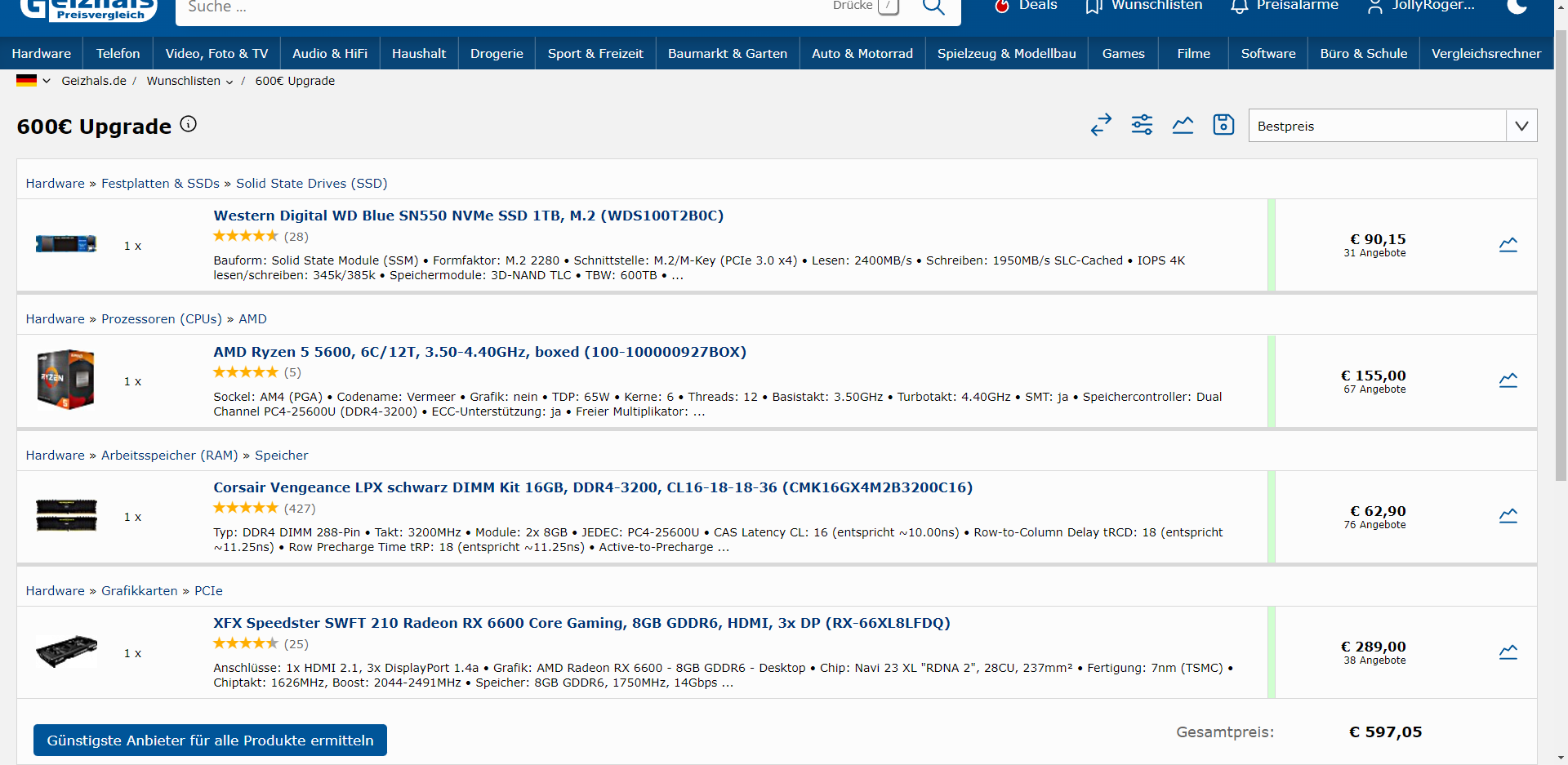

Cronos83 schrieb:
Das ist nicht korrekt.
Beides wurde berücksichtigt.
Nein ---> siehe Bild.
Da ist das 600,- Budget weg und zwar ohne Gehäuse und PSU. ;)
MMn wird es bei den fallenden GPU Preisen nicht genug Geld für die RX 480 geben, um den Rest kaufen zu können. Die hätte man vor ein paar Monaten verkaufen müssen.
Das Bild ist mit der 1TB SN550 die gestern Abend noch bei 79€ war.
Und ich schrieb dazu WENN man auf 500GB geht.
Auch der Veneance LPX lag beim erstellen meiner Liste noch bei 57,90€ und nicht bei 62,90€.
Hier nochmal ein Beispiel:
https://geizhals.de/?cat=WL-2635811
Und das VS550 verträgt ne RX6600 schon noch.
Wenn man natürlich nicht WILL, dass das funktioniert, kann man sich vortrefflich dagegen sträuben...
Man sollte auch jetzt noch genug Geld für ne RX480 bekommen um sich damit ein halbwegs gescheites Netzteil zu kaufen.
Notfalls nimmt man nicht die knapp 50€ Version des Gehäuses, sondern eins für 35€.
Aber hey, ich hab verstanden, dass es in euren Augen nicht gehen kann und darf.
PS.: Kioxia = Toshiba Memory (in dem Fall mit TLC Nand), also auch kein Schrott.
Etwas streitsüchtig heute hier das Publikum. Hier wir jedes Wort auf die Goldwaage gelegt ...
Für die alte GraKa bekommt man vielleicht noch nen 100er oder max 150 ... dann noch ne kleinere kostengünstigere SSD, und das Gehäuse ist vielleicht sogar noch mit einer neuen PSU drin.
Aber wie gesagt, bei dem Budget muss man eben Abstriche machen.
Von den Eigenschaften (auch den anderen als nur der Spannung ;) ) reicht das vorhandene NT. Wenn man davon ausgeht, dass es zu alt ist, reden wir von einem Defekt. Das ist aber eine andere Geschichte, und solange der TS nicht schreibt, dass es defekt ist, gehe ich davon auch nicht aus!
Und selbst, wenn es unter 100€ sind... dafür gibt's ne passable PSU, die ausreicht.
Die den heutigen Preisen angepasste Liste (aus #36) liegt unter 600€ inklusive Gehäuse (was in dem Preisrahmen auch was taugt).
Es fehlt außer der PSU und einem optionalem, leiseren CPU-Lüfter nichts (da das Board vorhanden ist).
Ich weiß, früher war alles besser. :evillol:
