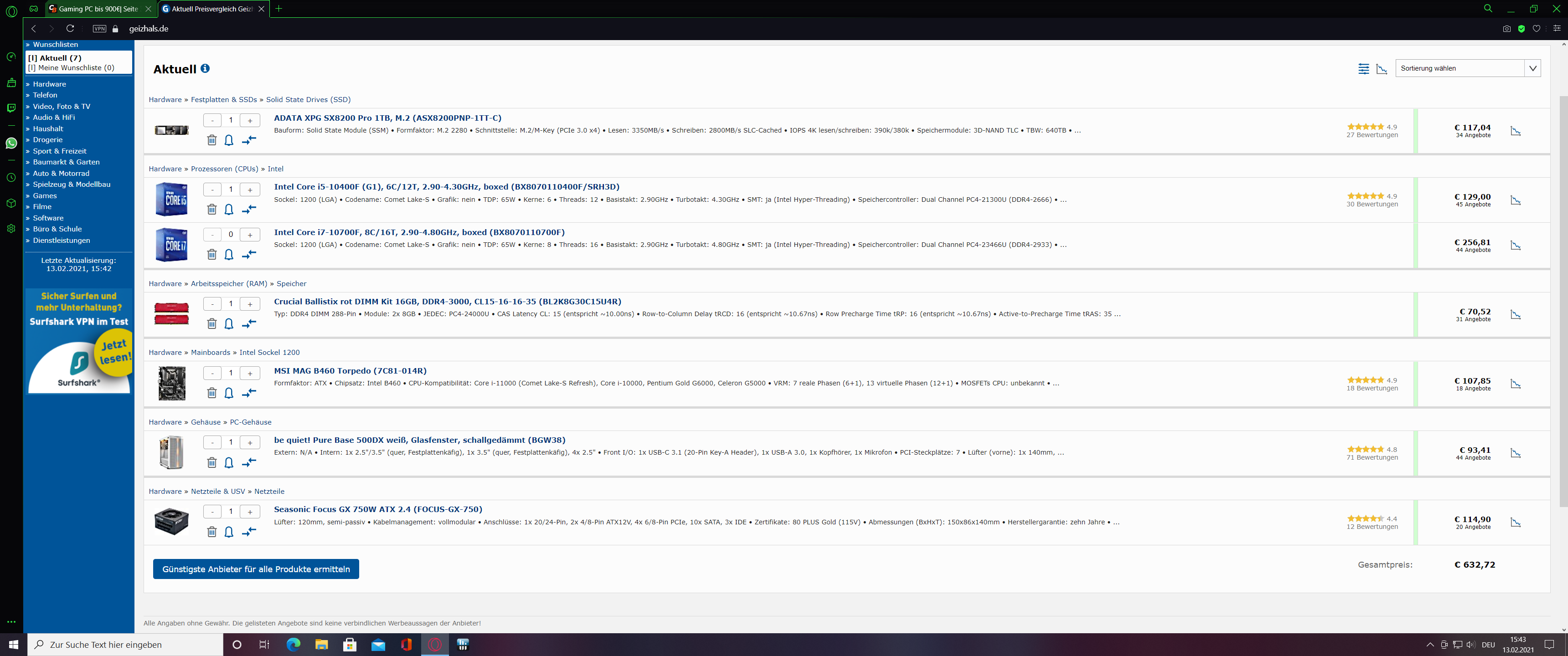

Habe noch die die Konfis dazu geschrieben , wäre es dann besser?
Schau mal,sowas würdest du normalerweise für dein Geld bekommen.Geht auch 50-100 günstiger.Entscheide selber.Rechne noch eine 3060 oder eine GPU um die 400,- dazu (schwerster Posten) oder entsprechende Karten aus dem was du gefunden hast.

Die PCs vom Memorypc haben die gleichen Probleme wie schon einige andere gepostete Konfigs.
Standard 600W Silent Netzteil = Das billigste was wir auftreiben konnten.
Beim AMD PC billigst mögliches Mainboard, Ram nicht näher bezeichnet, jeweils nur 245GB SSD Speicher, dieser wird auch nicht näher bezeichnet, beim Intel ein veralteter 9400 ohne HT.
@Tornavida Die Crucial P2 ohne Dram Cache würde ich nicht empfehlen, der 3600Mhz Ram macht bei dem Intel System mit einem B460 auch keinen Sinn da kein Ram OC möglich, bei einer 3060(TI) kann man auch 100W beim Netzteil sparen.

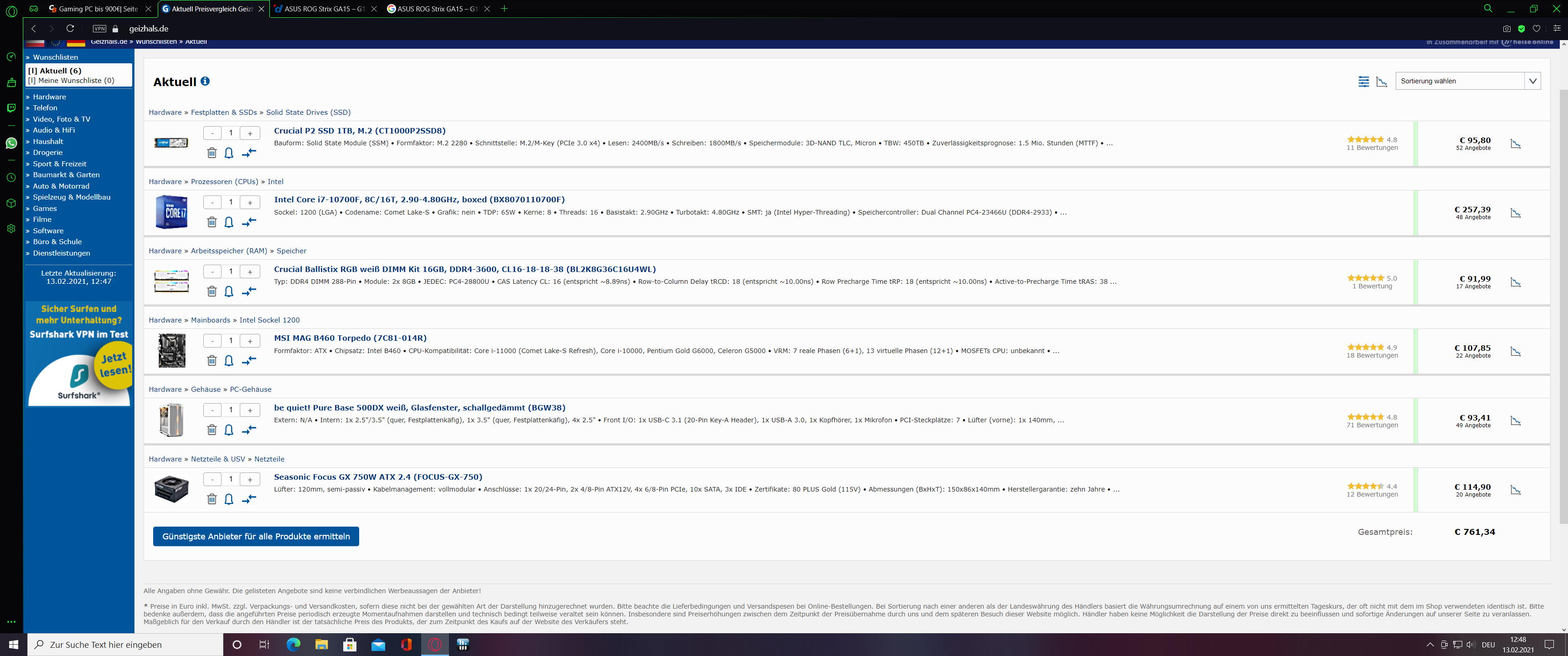

Hier wäre mal eine Zusammenstellung ohne Graka:
Intel Core i5-10400F
Crucial Ballistix rot DIMM Kit 16GB, DDR4-3000
MSI MAG B460 Torpedo (wenn spätere Aufrüstung auf die kommenden Rocket Lake oder Ram OC gewünscht MSI Z490-A Pro)
Crucial MX500 1TB
Xilence Performance X 650W (alternartiv Vollmodular, Semi Passiv und 10 Jahre Garantie Seasonic Focus GX 650W)
be quiet! Pure Base 500DX (alternativ auch in weiß, an dieser Stelle ließe sich auf jeden Fall auch noch etwas einsparen)
~600€ blieben noch 300€, um sich beizeiten eine Grafikkarte zu besorgen.

Super Danke Dir💪
Das System @Mork-von-Ork sieht nicht nur gut aus, ist auch stark genug und die Graka kaufste dem Sohnemann per Kleinanzeigen, dann hat er ein RICHTIG gutes System und kann alles jetzt und in Zukunft spielen. Ich bin nach wie vor für eine RX480/580 (Kostenpunkt ~150-170€) und ab Q3 oder Q4, wenn sich der Markt beruhigt kann man die Graka tauschen (habe ich so ja schon mal vorgeschlagen).
Reaktionen: Ingor72
Ich würde es so zusammenstellen und sogar auf den 10700f gehen wenn es nicht reut.Denke der Mehrpreis ist hier gut angelegt wenn demnächst eine neue&schnelle GPU ansteht.
Reaktionen: Ingor72
@Tornavida den 10700 kann man auf jeden Fall auch nehmen, ich habe hier aus Budgetgründen den 10400f genommen damit man halt noch die 300€ für die Graka übrig hat so fern etwas zu bekommen ist.
Bei der Adata NVMe bin ich etwas kritisch, scheint wohl leider auch eher eine Wundertüte zu sein, wo öfters mal die Komponenten geändert werden, wenn es unbedingt NVMe sein soll dann würde ich gleich 10€ mehr in die Hand nehmen und eine Samsung 970 nehmen da weiß man dann auch was man hat.

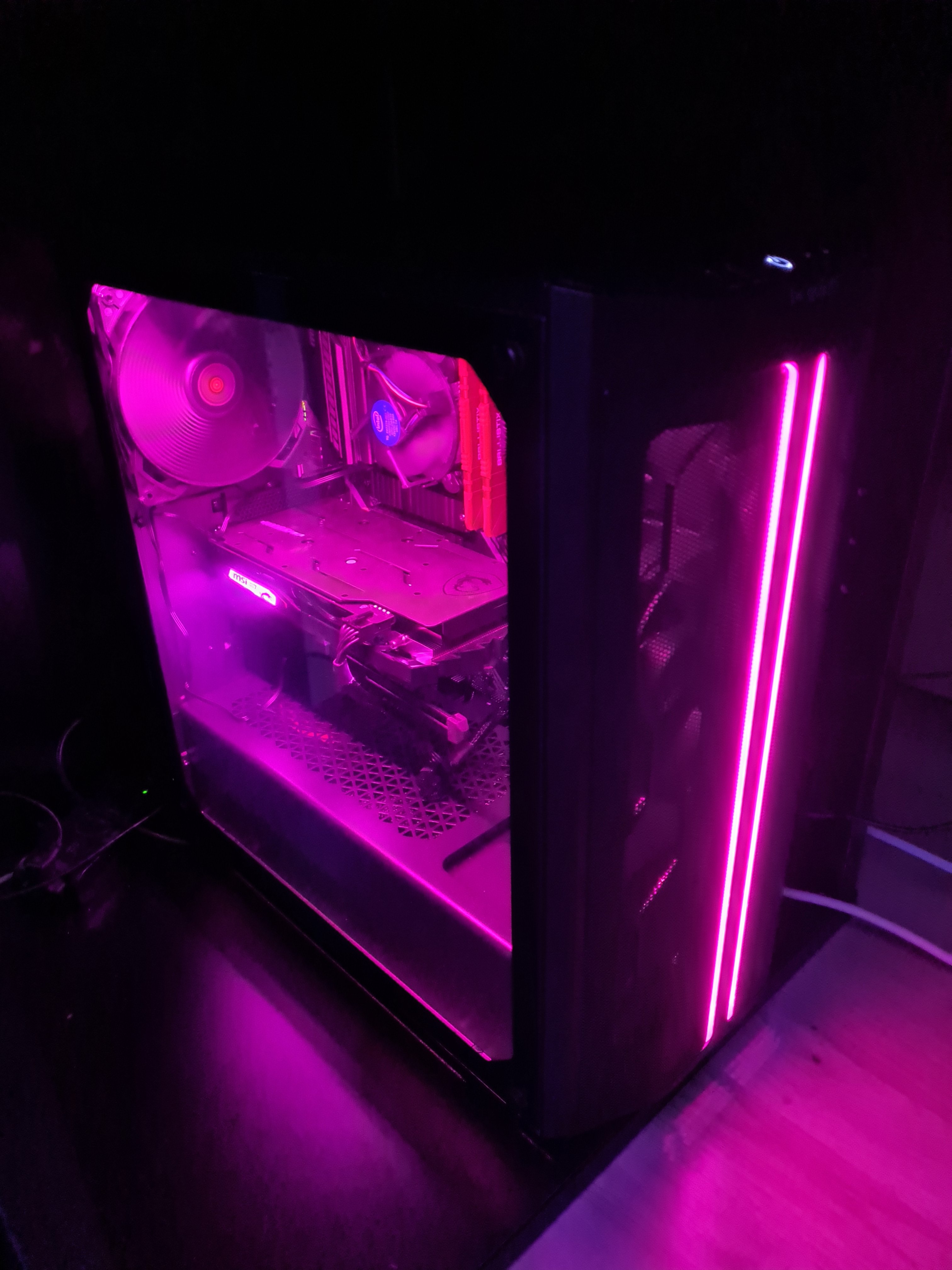

So jetzt habe ich alle Teile eingebaut und installiert.
Läuft perfekt 💪
Danke an Mork-von-Ork und allen anderen für die tollen Tips und Empfehlungen 😎
