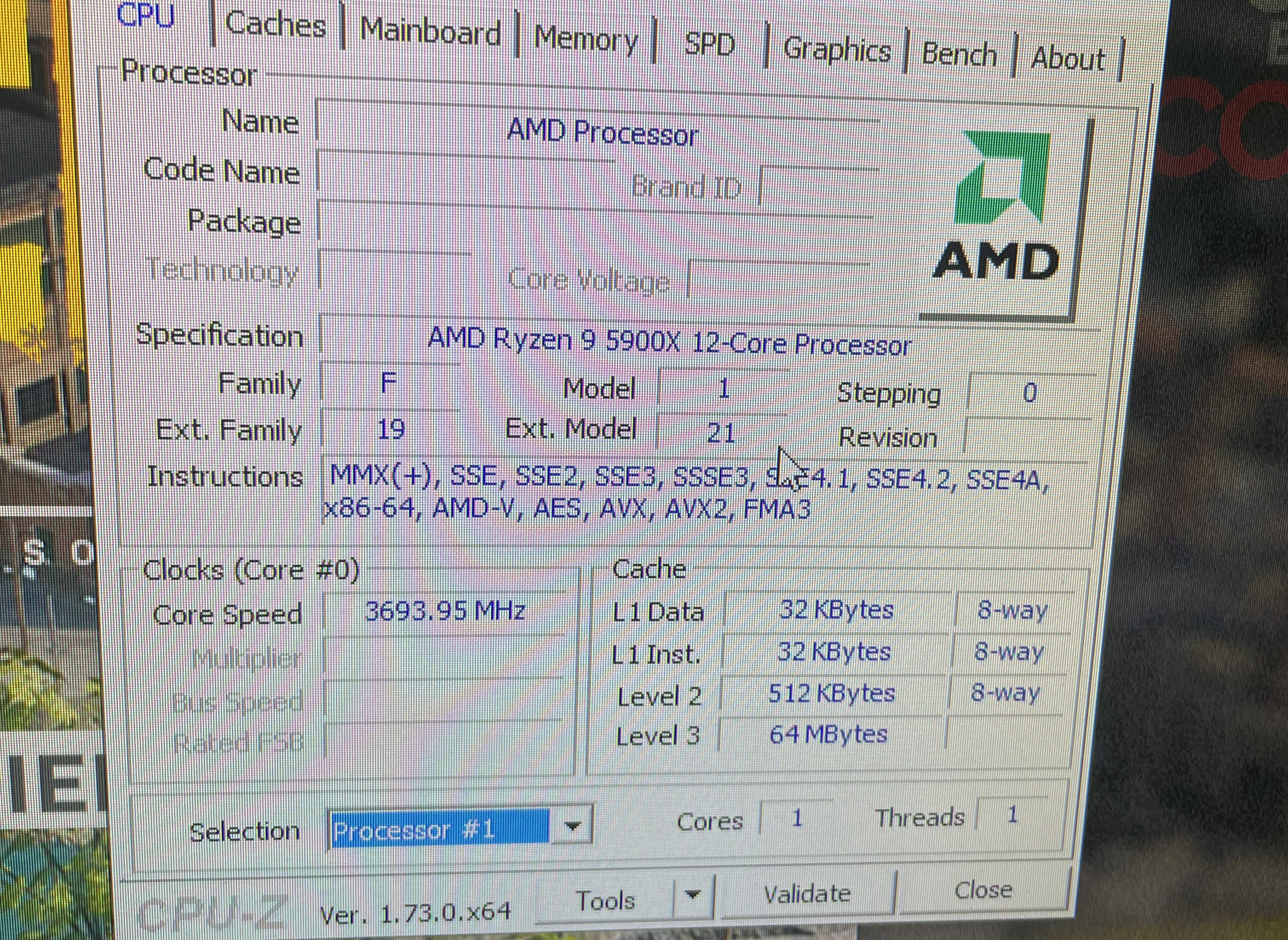

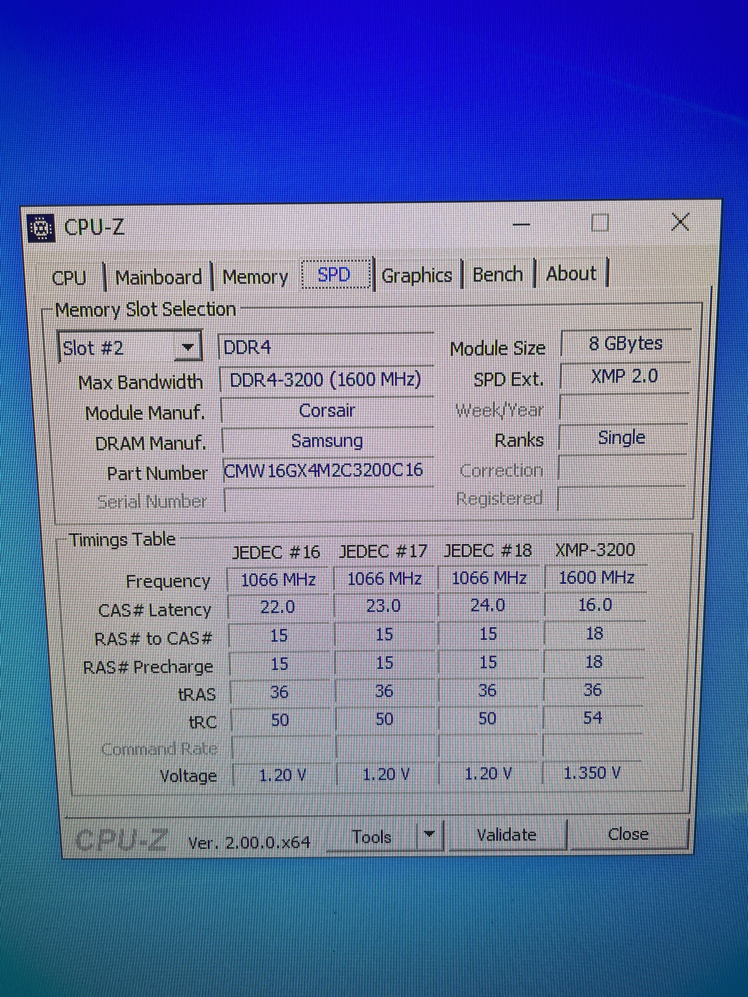

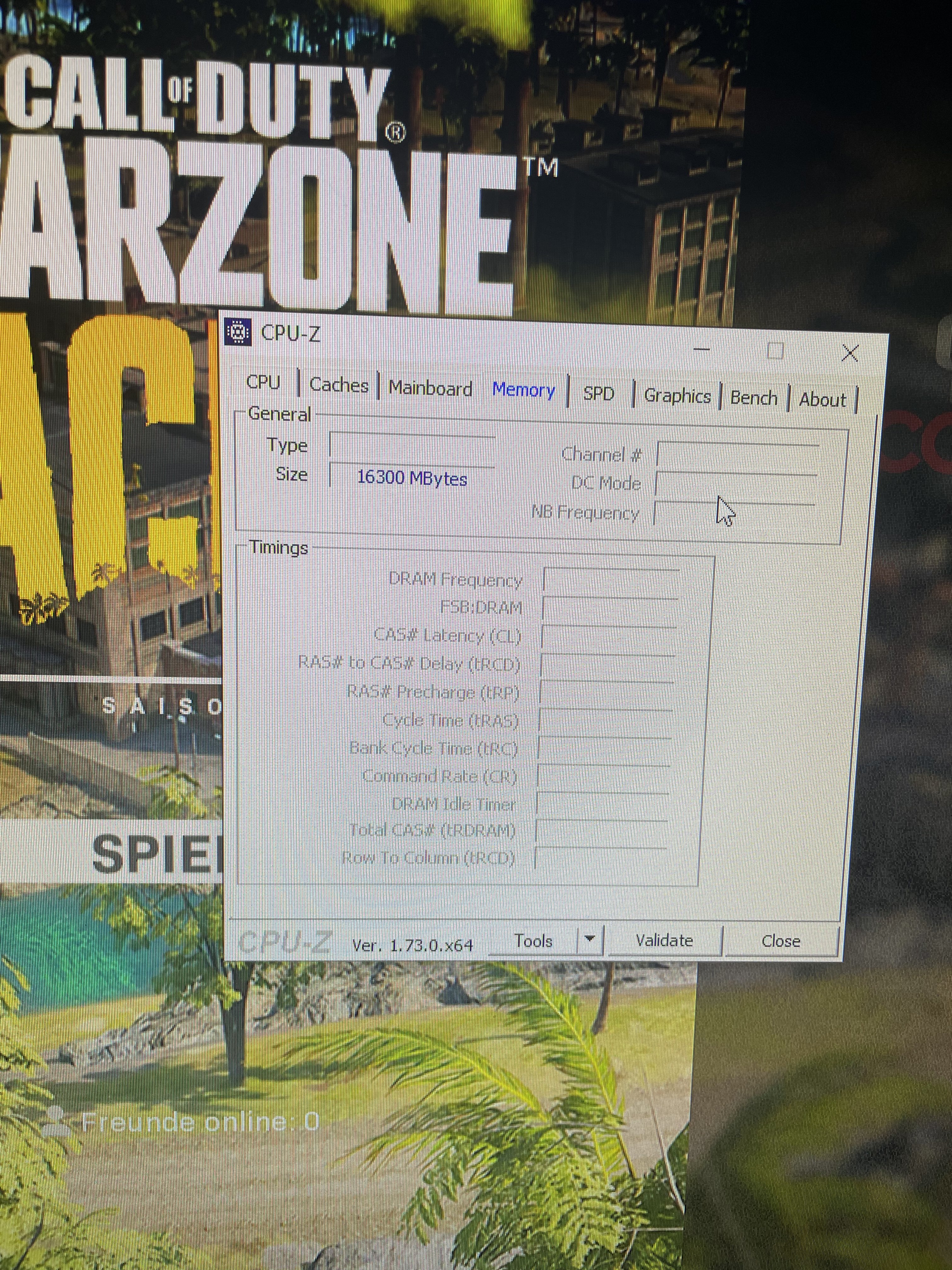

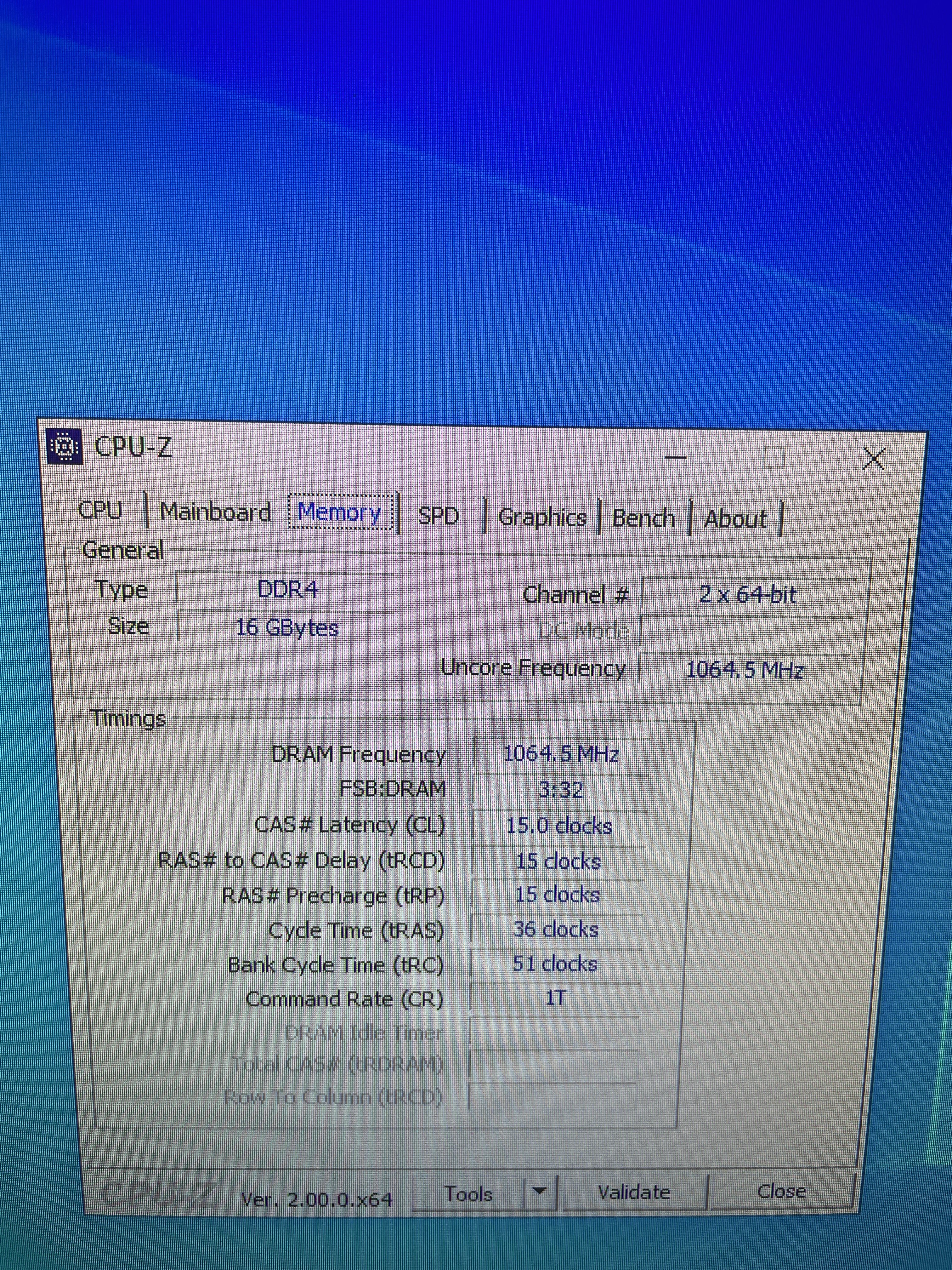

Hier worum du mich Gebeten hast
@Optic223:
wo hast denn die uralte version von CPU-Z ausgegraben?:o 1.73 ist von august 2015. aktuell ist 2.00. einmal neu bitte, und dieses mal von "Memory" und "SPD"; "CPU" braucht es nicht. und nach möglichkeit screenshots und keine fotos.

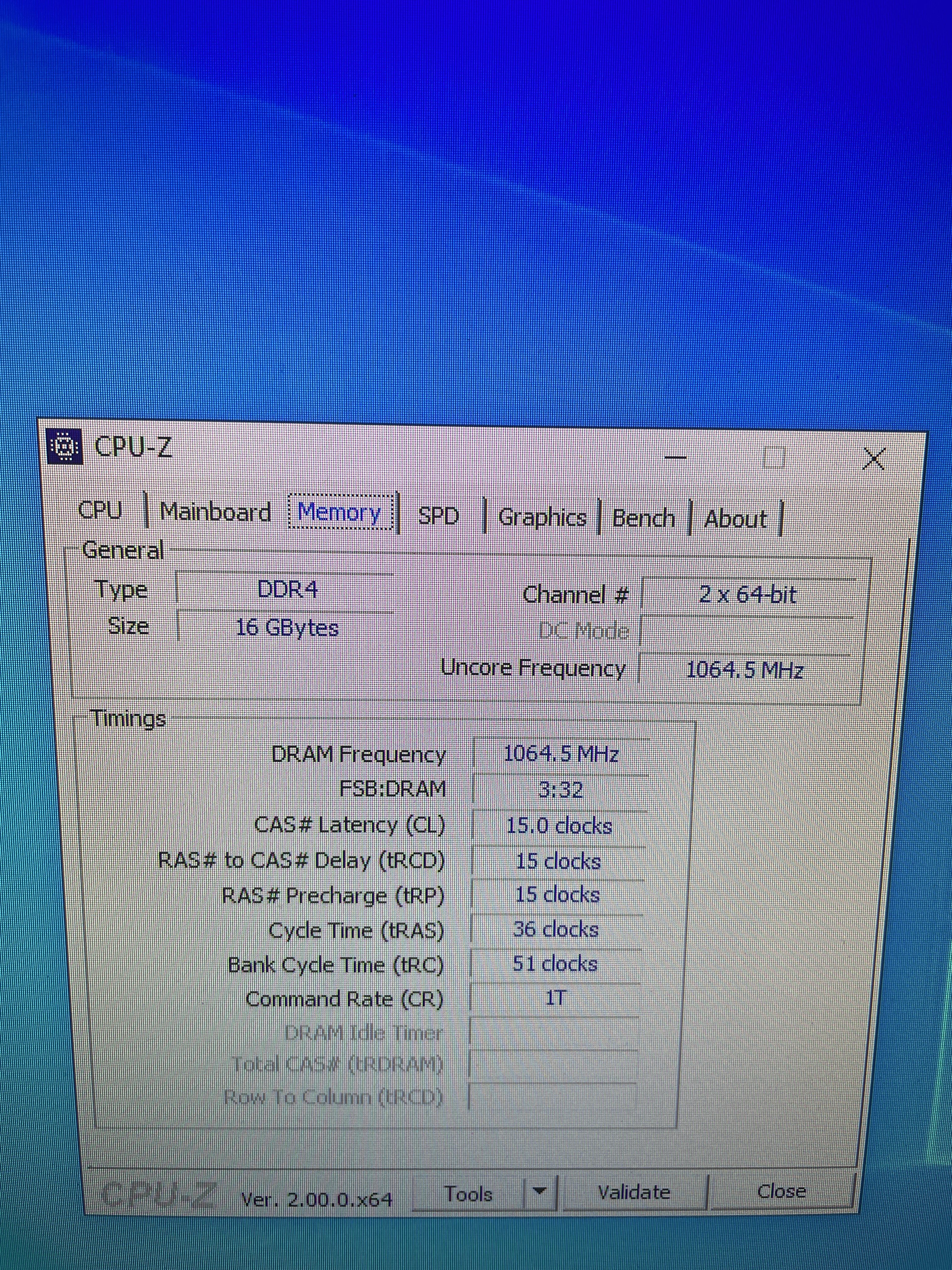

Hier nochmal , tut mir leid das es ein Foto ist
Tut mir leid noch mal das es keine Screenshot sind sondern nur Fotos
Ich hab jetzt leider kein weiteres RAM zu Verfügung soll ich trotzdem das xmp im Bios laden
@Optic223: wäre zu empfehlen, es sei denn natürlich du hast dir 3200er-RAM gekauft damit er nur mit 2133 läuft.

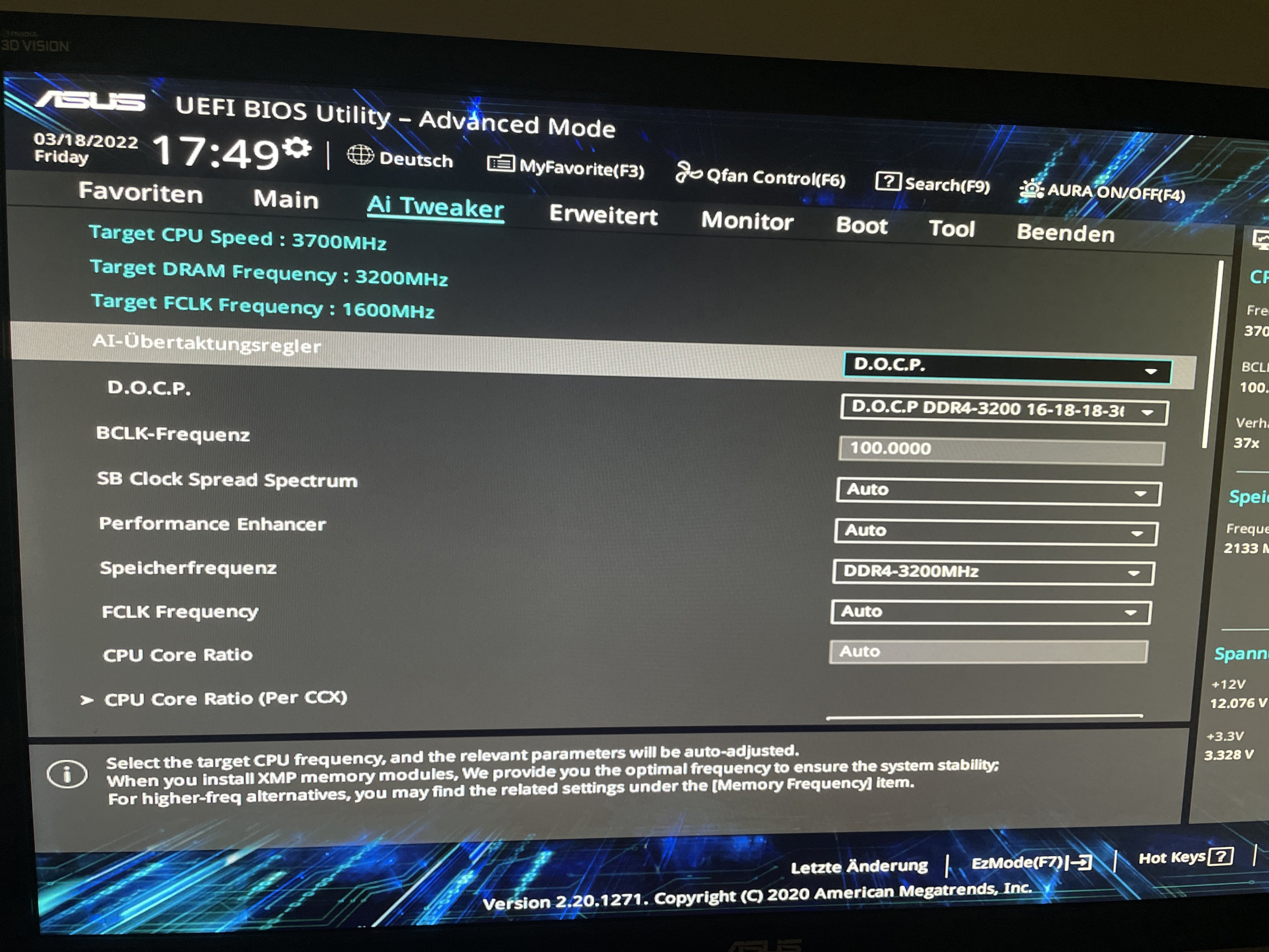

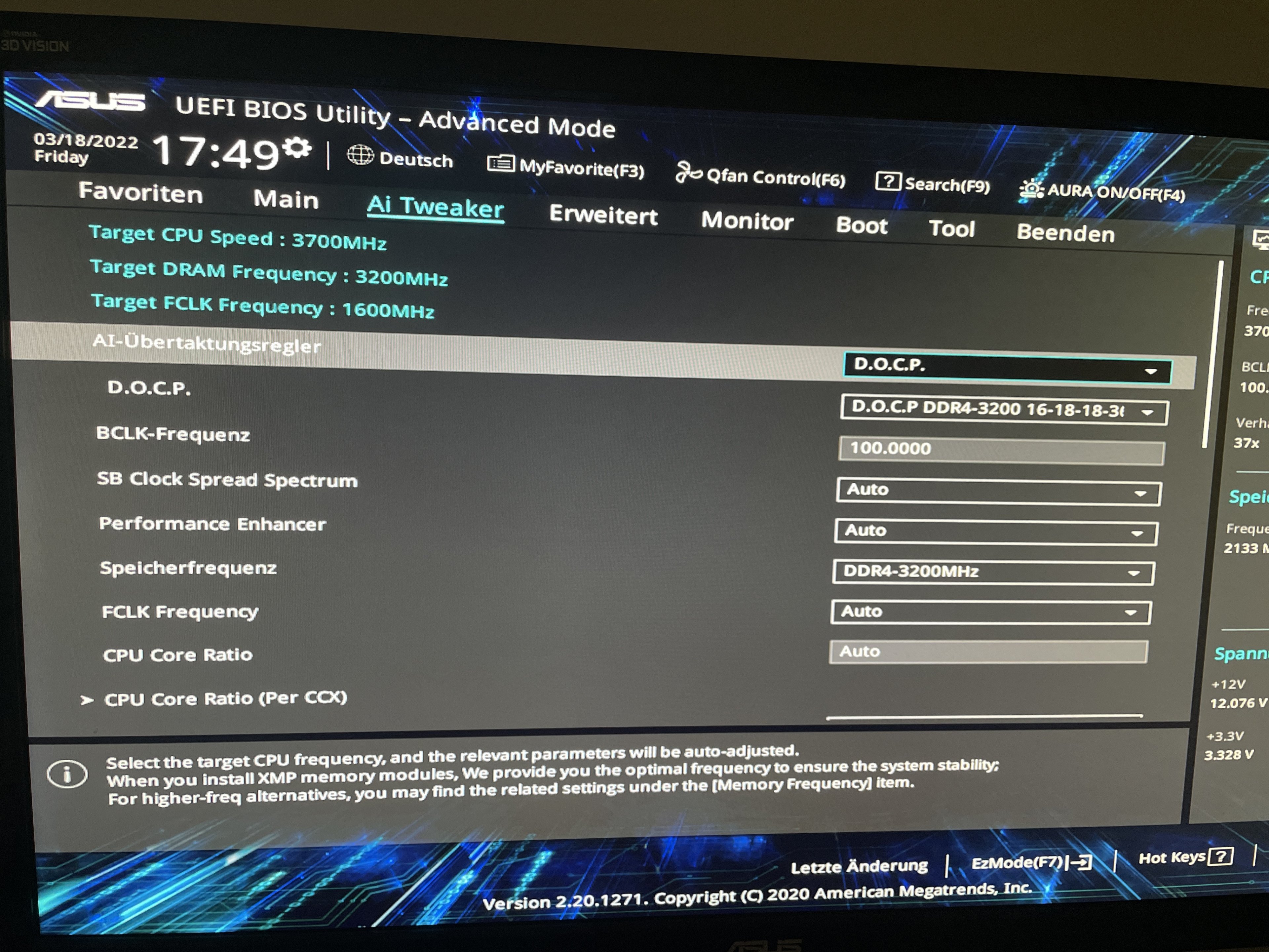

Hier die Bios
@Optic223:
dass du aktuell nur 16GB RAM hast haben wir schon verstanden.
was hat sich denn seit "am anfang" verändert? updates fürs game? da hat man doch immer wieder von schlechterer performance gelesen. sonst was am system verändert?
zum mindestens dritten mal: wie voll ist der RAM beim zocken?

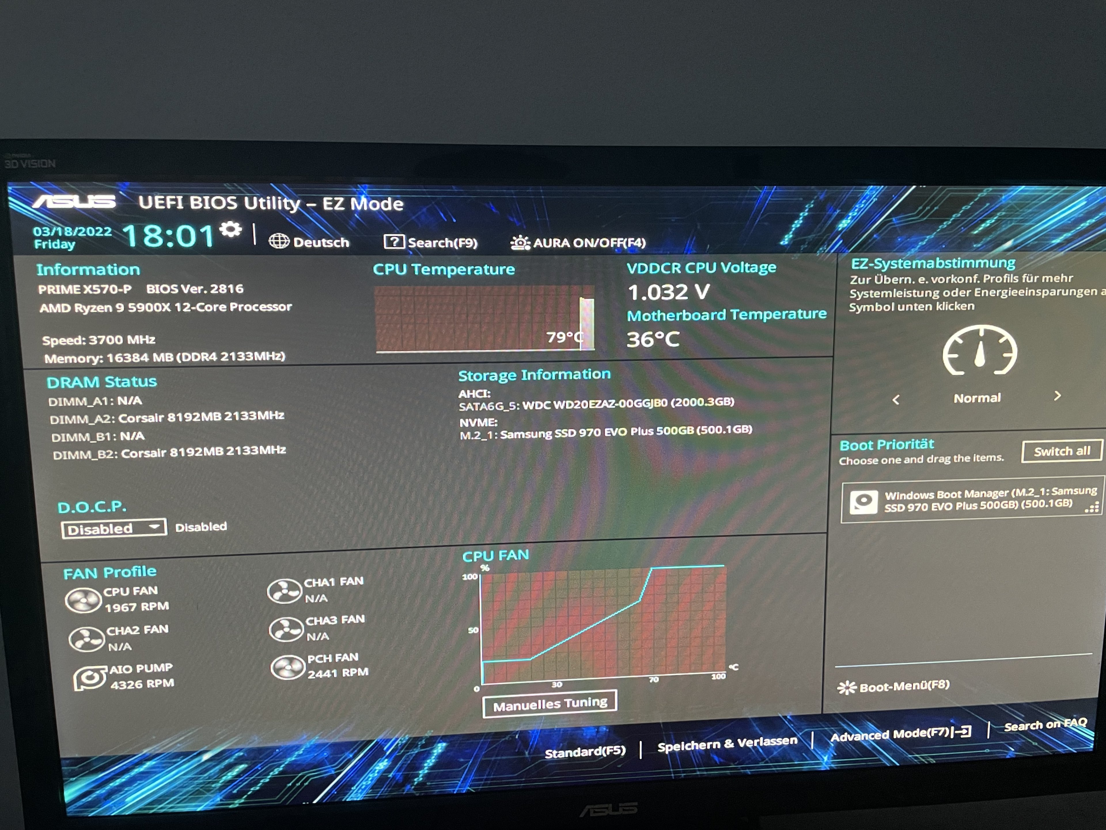

Soll ich die ez verändern auf Asus maximal

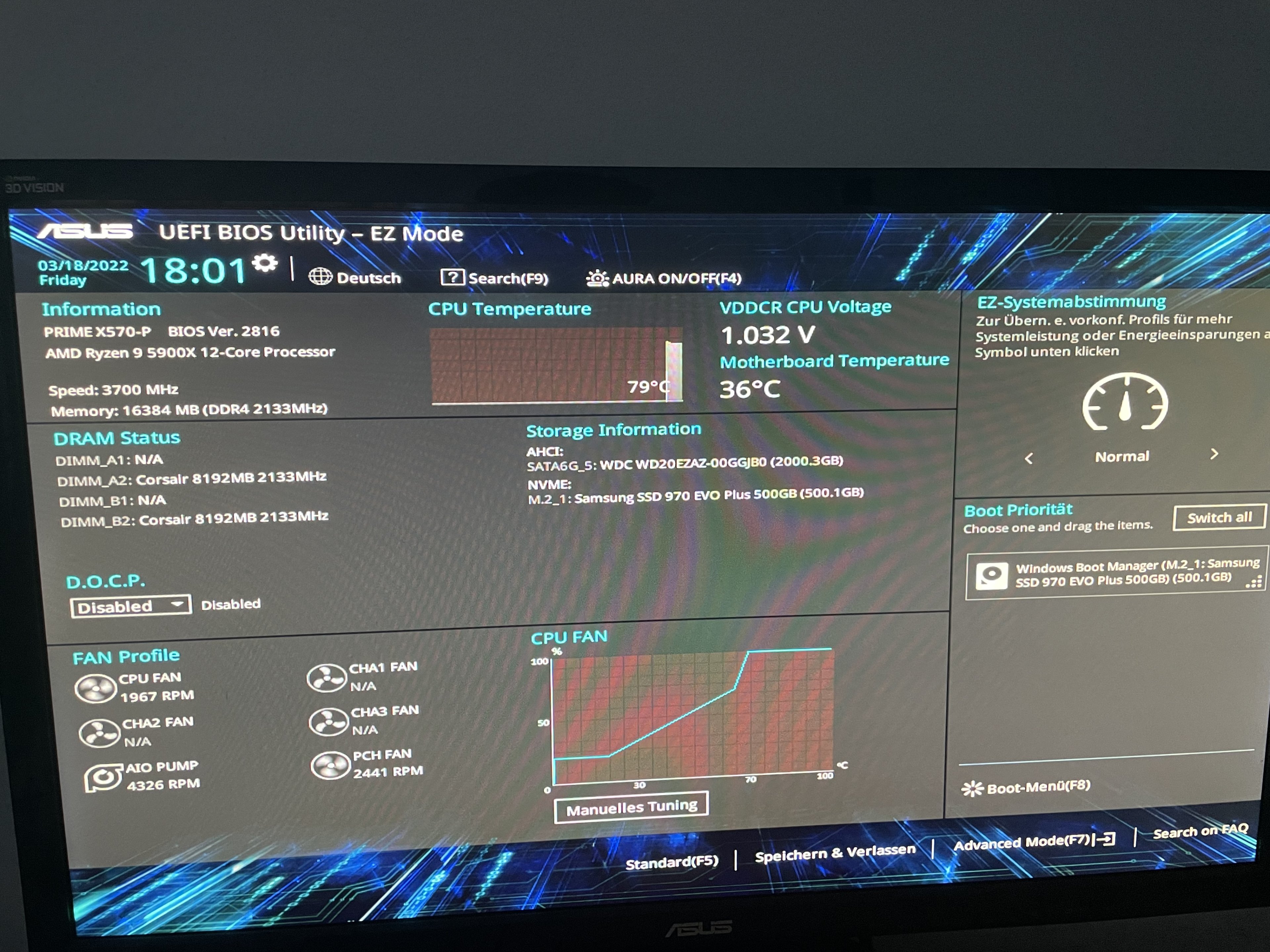

@Optic223:
in was für nem benchmark? was wurde dazwischen verändert?
"so" 12GB, da ist man schon fast in dem bereich in dem win anfängt auszulagern.
nein, das lässt du auf "normal" stehen. warum ist das DOCP immer noch auf disabled?
79°C auf der CPU? trotz AiO (welcher?) und 2000RPM bei deren lüfter(n)? keine gehäuselüfter?
