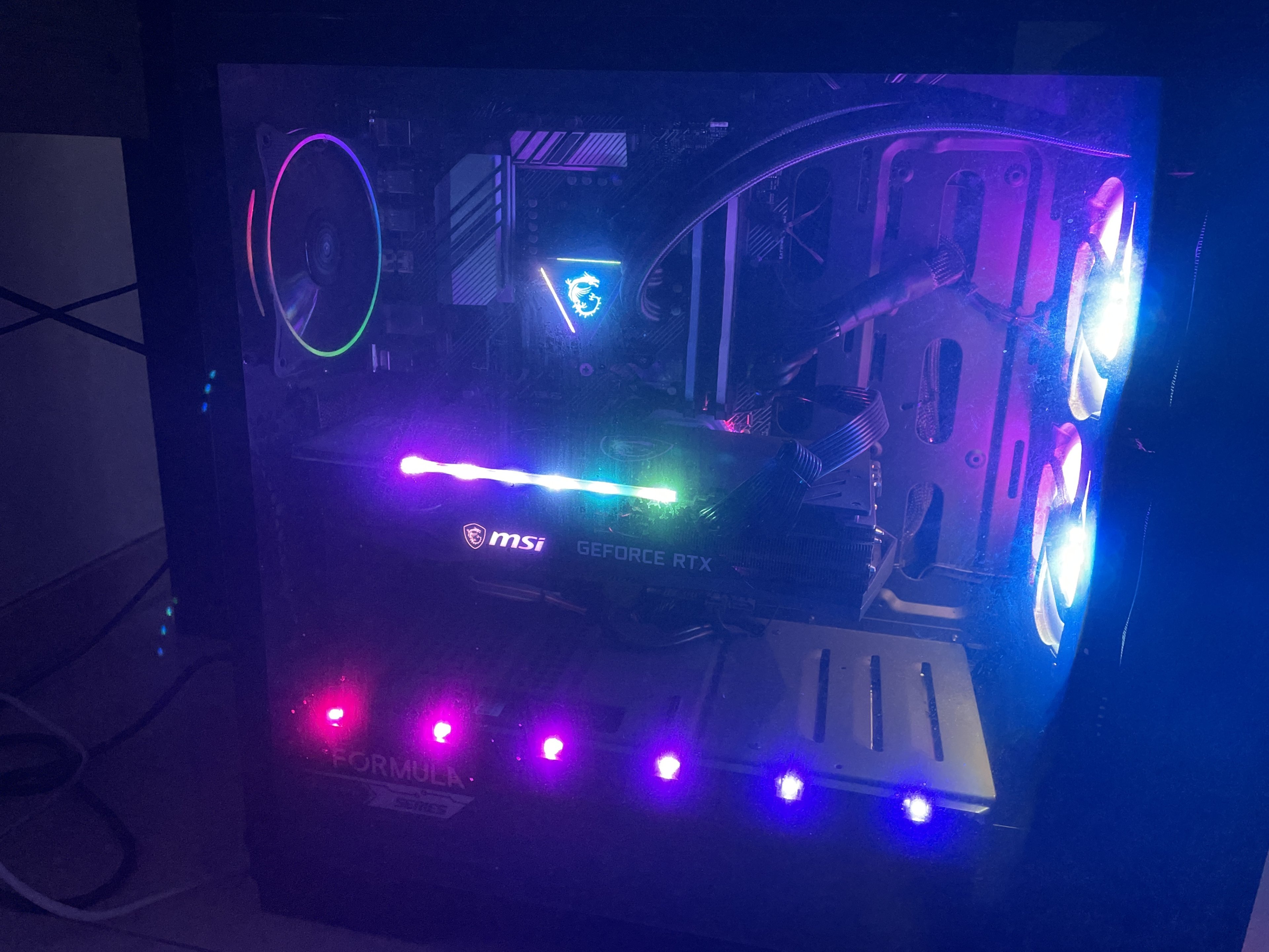

welches gehäuse, wie sind die lüfter angeordnet? gut, eher ein nebenschauplatz wenn es früher mal besser lief.

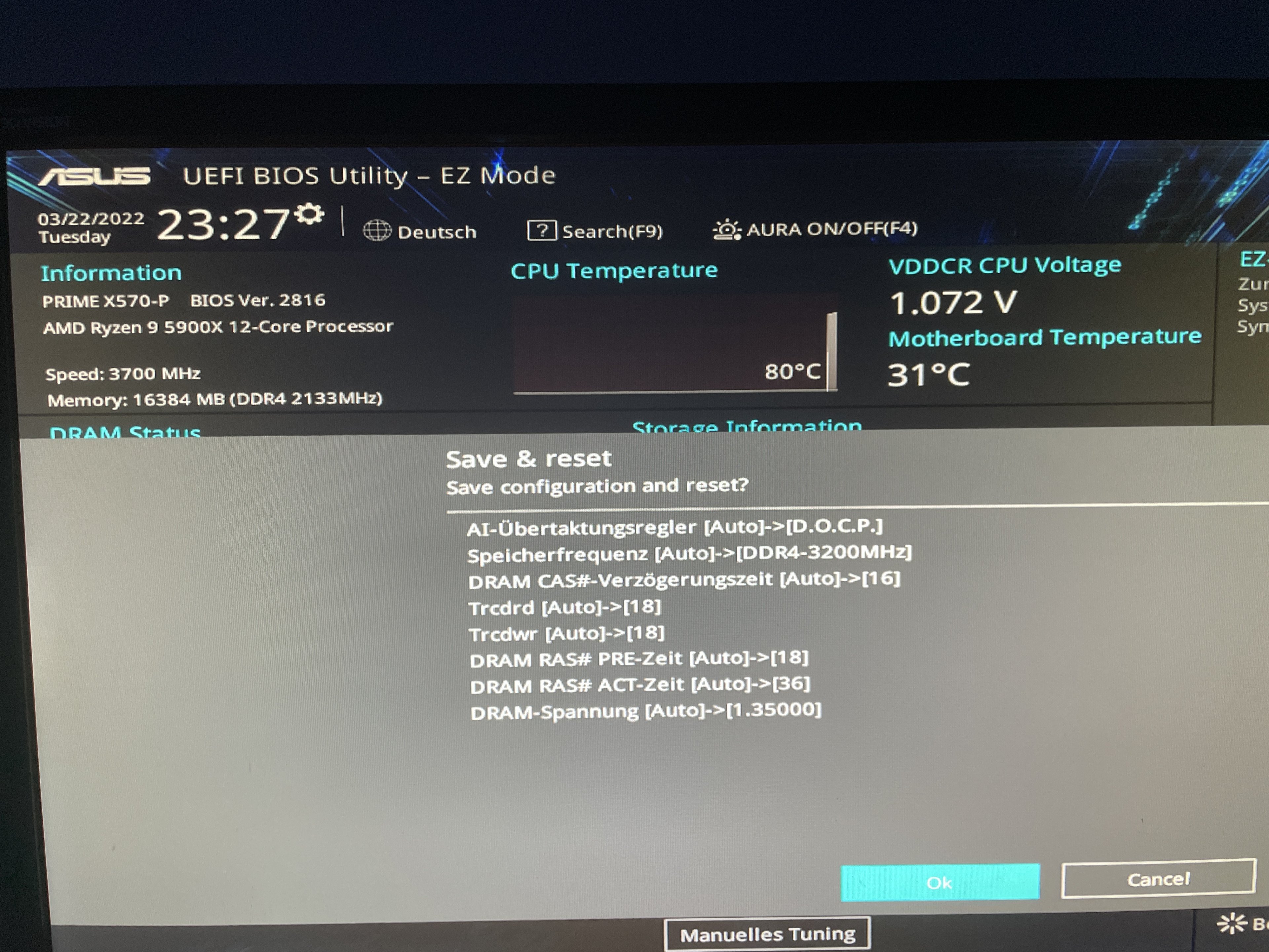

erstmal DOCP laden und das game auf die SSD packen. dann weiterschauen. dass 16GB RAM für Warzone zumindest nicht üppig sind wurde angesprochen. die in #3 verlinkte anleitung wartet grundsätzlich auch noch.

bezüglich XMP bzw DOCP: ging aus #14 und #16 oder der in #17 fotografierten stelle im BIOS nicht hervor was das "bringen" soll?

vorne rein, hinten raus passt. mit dem AiO-radiator vorne heizt der halt das ganze system zusätzlich auf. welches gehäuse...?

docp bzw. xmp stellt den Ramtakt bzw. einen Teil der Timings so ein, wie sie vom Ramhersteller vorgesehen sind.
Ohne diese Einstellung arbeitet der Ram nur mit den langsamen JEDEC-Settings.
Oder vereinfacht ausgedrückt, du bremst dir ohne docp oder xmp zu aktivieren deinen Computer unnötig stark aus. Schneller Ram erhöht auch die CPU-Performance.

JaOptic223 schrieb:also ist es wichtig den docp einzustellen
Und Warzone unbedingt auf der Ssd installieren

Docp hat mein System irgendwie verlangsamt und im Spiel habe ich dann weniger fps ich habe vor den Pc komplett zu reseten und erst einmal alles zu löschen was ich auf dem pc habe und den pc auf Seine Standard Werke zurück zu setzten

Hast du denn jetzt bereits die RAM Geschwindigkeit auf XMP Niveau korrigiert? Solange das nicht geschehen ist wird sich die Performance nicht spürbar verbessern. Ansonsten ist Warzone generell sehr RAM bedürftig und frisst sehr gerne mehr als 16GB RAM --> du könntest also gut und gerne deinen RAM Upgraden, entweder nochmal 2 baugleiche Riegel dazu oder ein neues 32GB Set kaufen!

Du nutzt ein Beta Bios aus Ende 2020, ich würde dir sehr raten hier mal ein Update auf das neuest UEFI durchzuführen. Wenn du dich da drüber traust?
