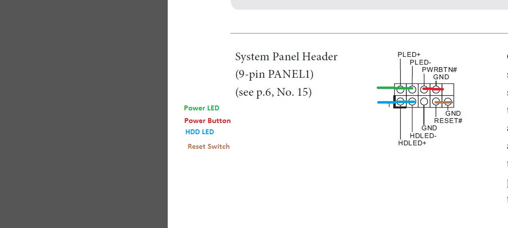

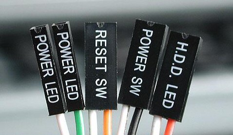

Ich bin jetzt auf Seite 34 dieser Anleitung und beginne mit den Steckern. Im Gehäuse finde ich aber nirgends diese GND-Stecker? Wo/was ist das?
PLED+- habe ich bereits angeschlossen. Ist H.D.D LED und HDLED dasselbe?
JollyRoger2408
Fleet Admiral
- Mai 2008
- 30.265
GND = Ground = Erdung (Minus)
Faustregel bei diesen Kabeln: Farbe ist immer plus.
Ja, das ist das Lämpchen, das die Festplattenaktivität anzeigt.Ist H.D.D LED und HDLED dasselbe?
Mir fehlen diese Erdungen/GLDs immernoch. Das einzige, was jetzt noch aus der Richtung des Start-Knopfes kommt sind die folgenden: (HD Audio, AC '97, USB 3.0, USB,) Reset SW (2 kleine Stecker), Power SW (2 kleine Stecker).

Das hier gehört an einen anderen Platz, bleiben wir beim System Panel Header.HD Audio, AC '97, USB 3.0, USB
Sehen die Kabel, die von der Gehäusefront kommen, so aus:

Ich mache dir da ein Bild; einen Moment wird es aber dauern.
