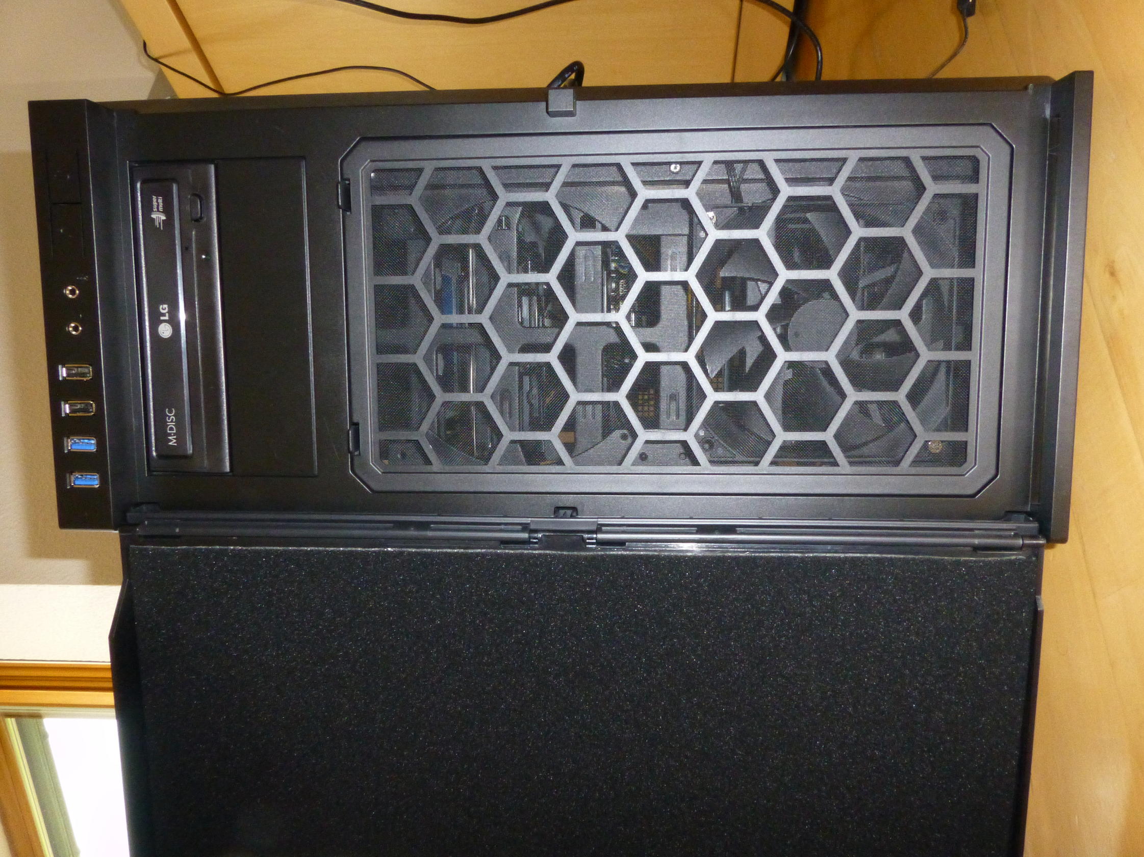

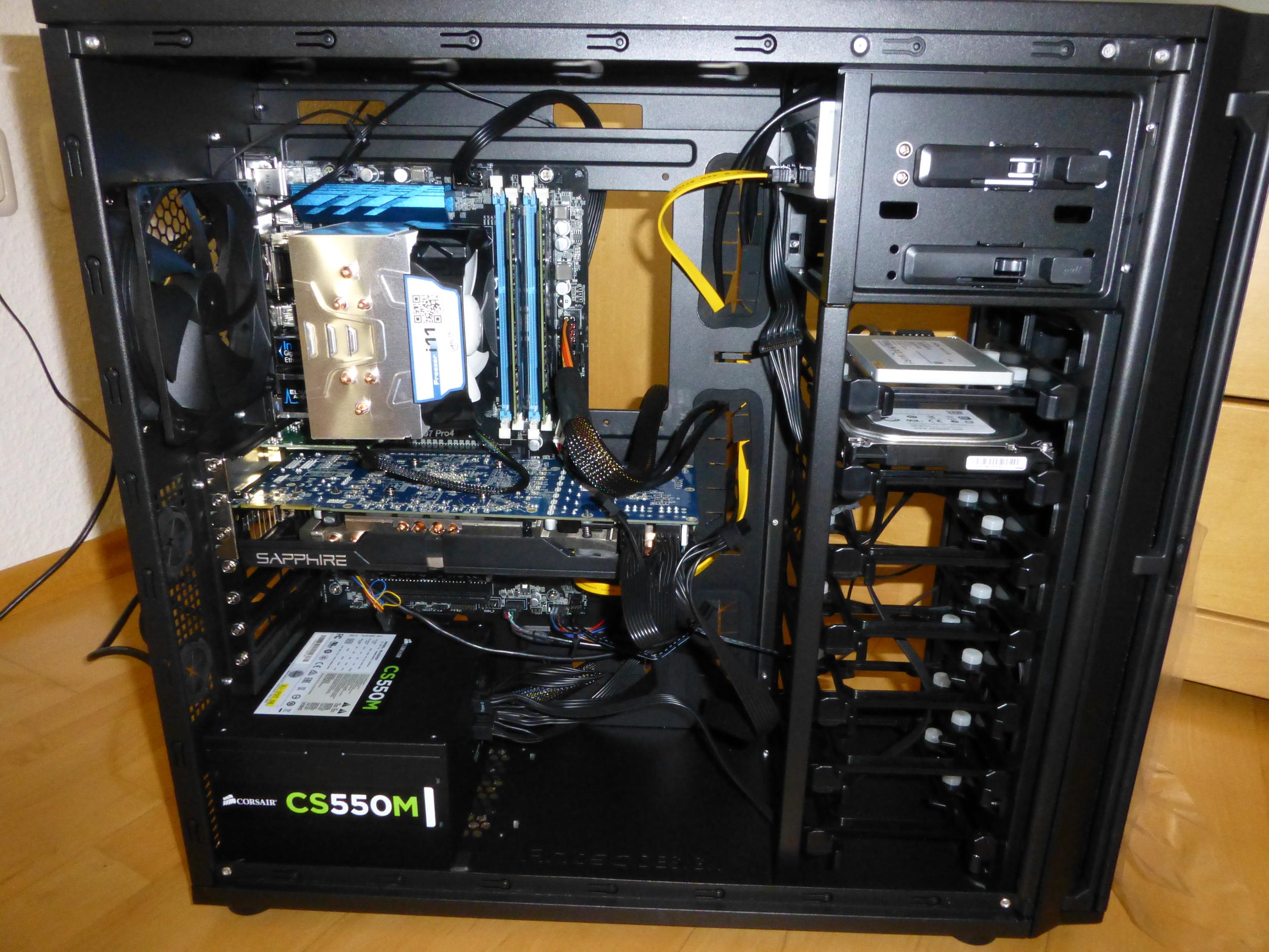

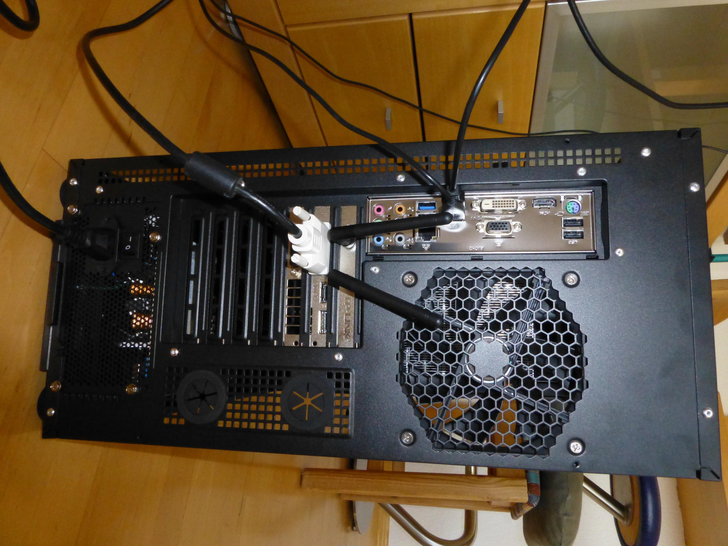

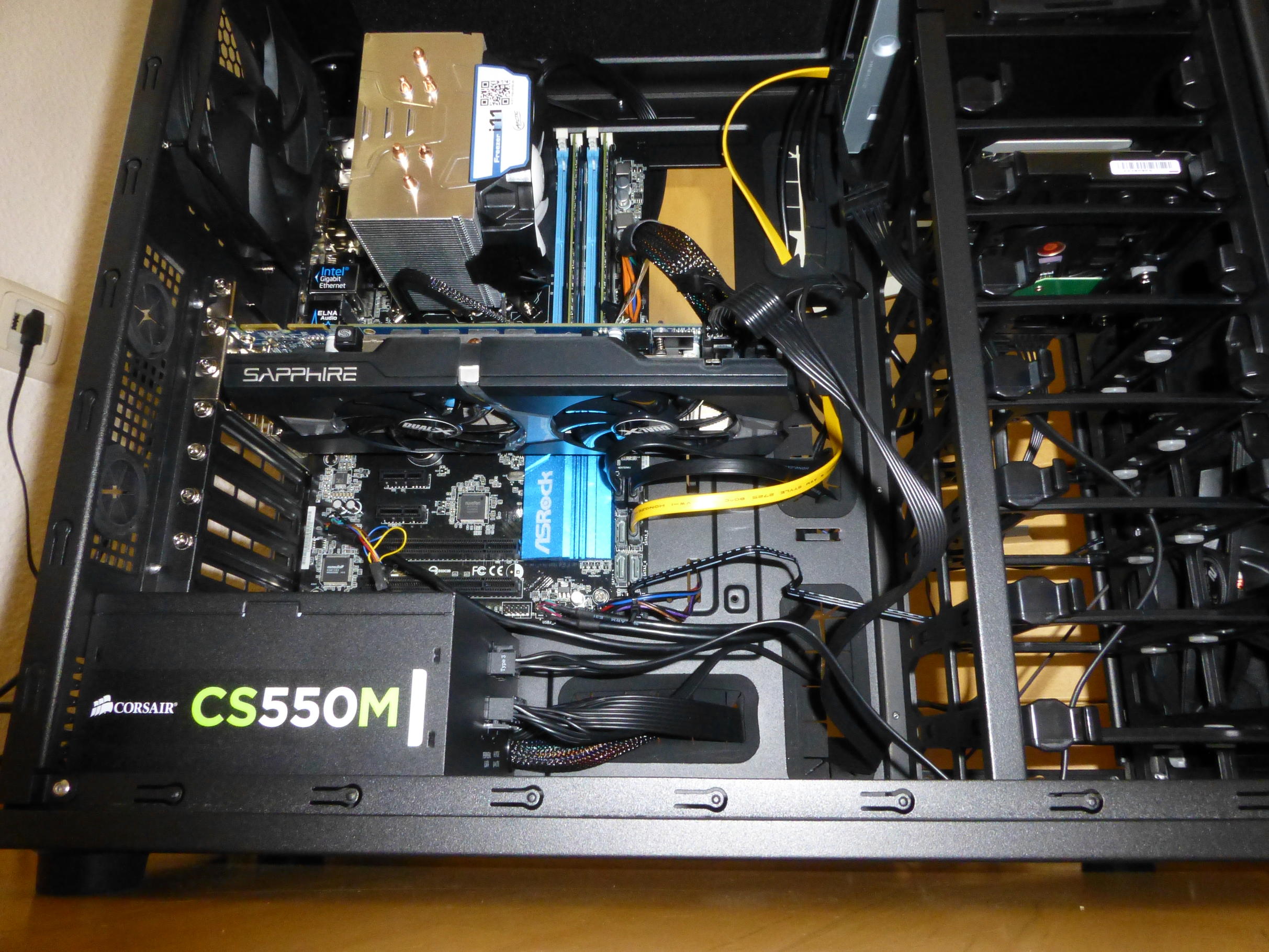

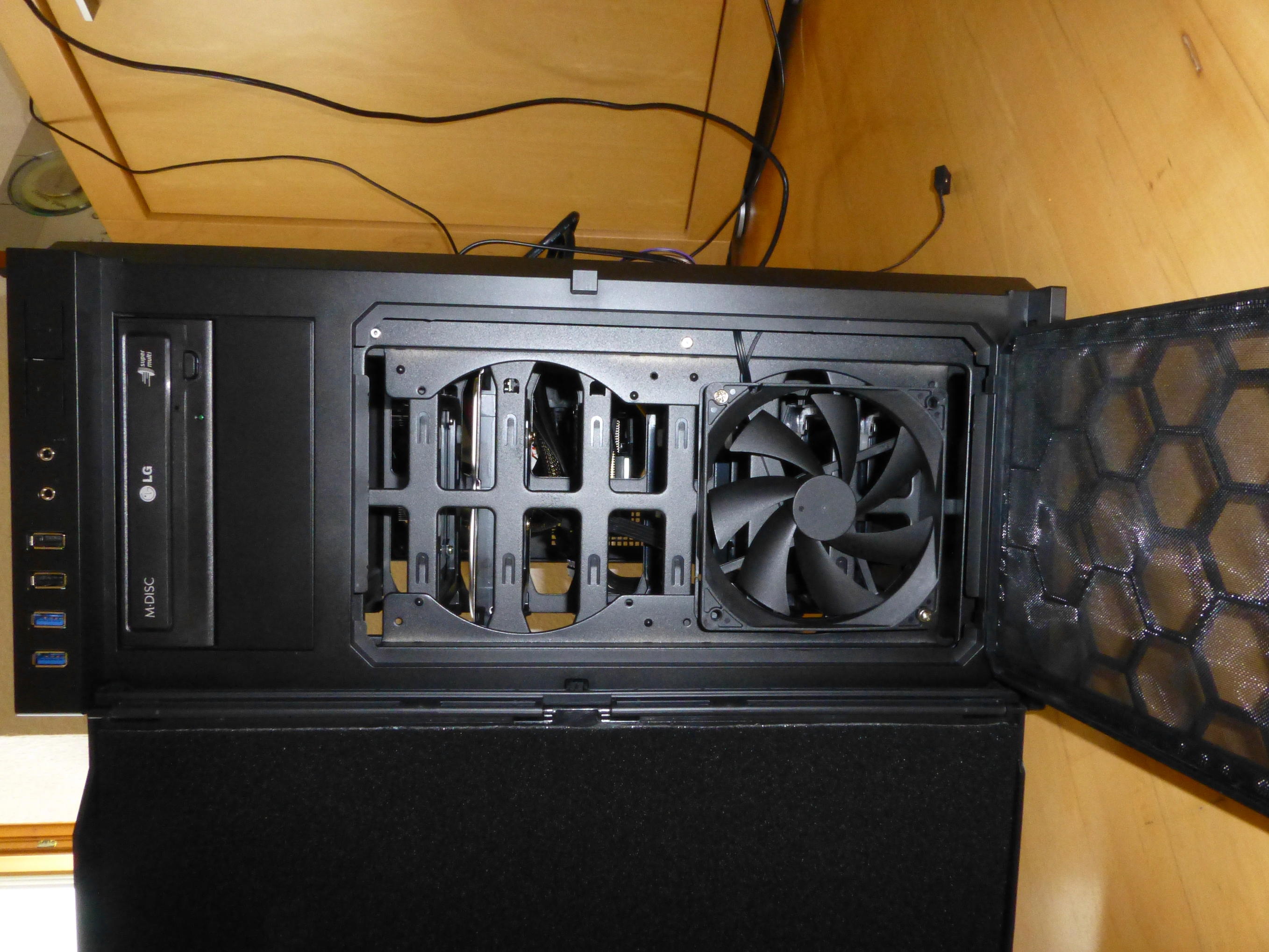

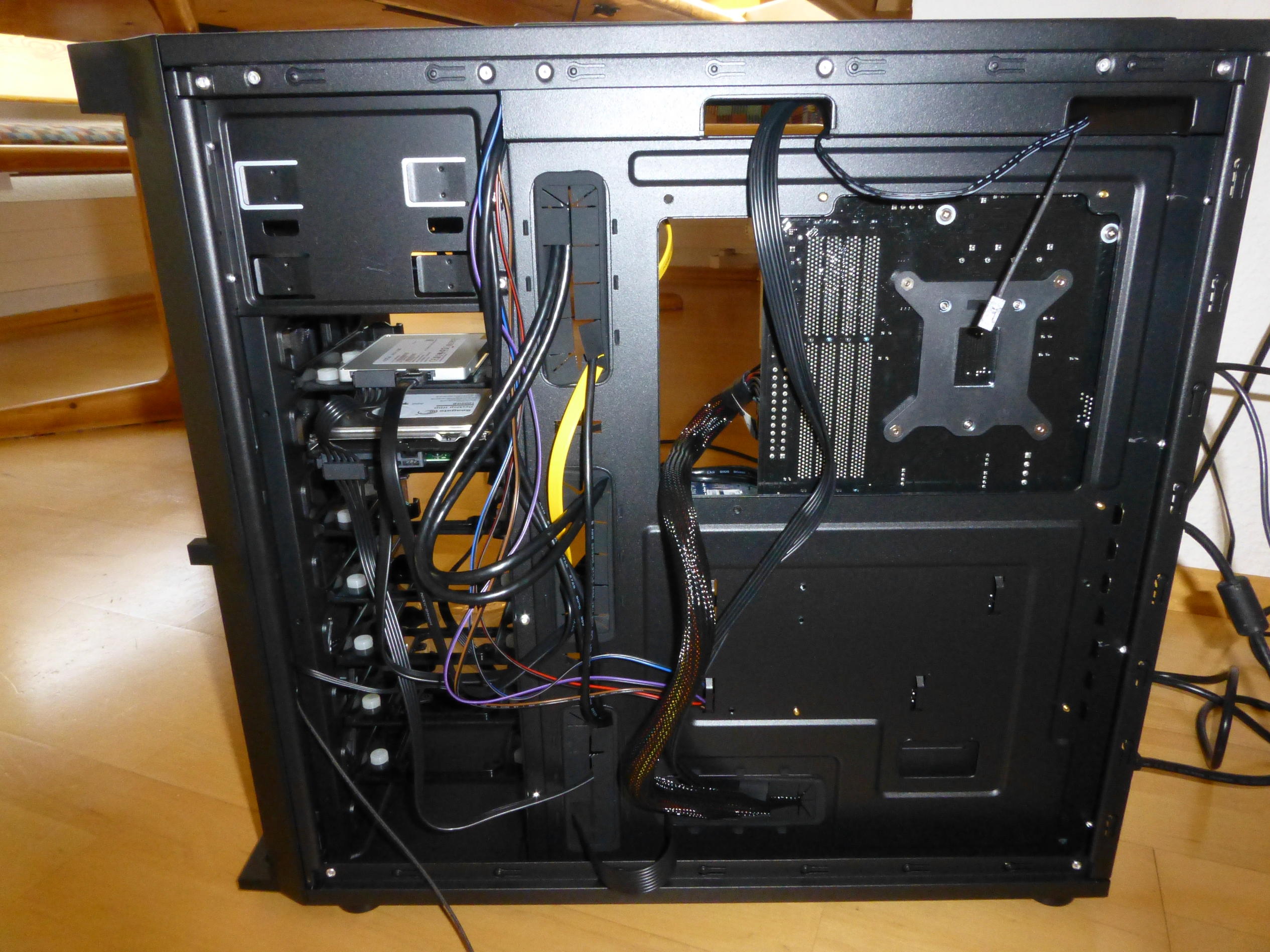

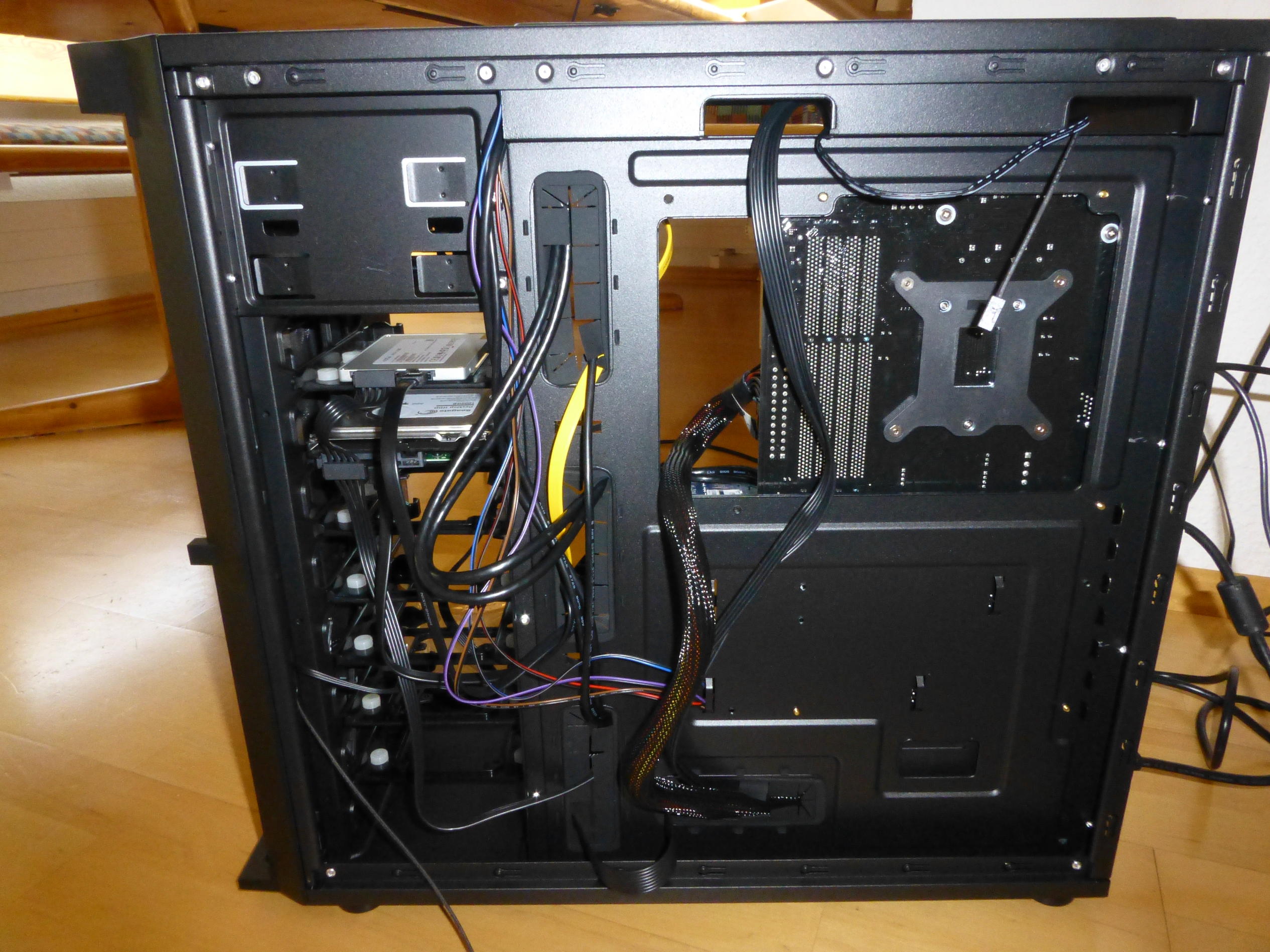

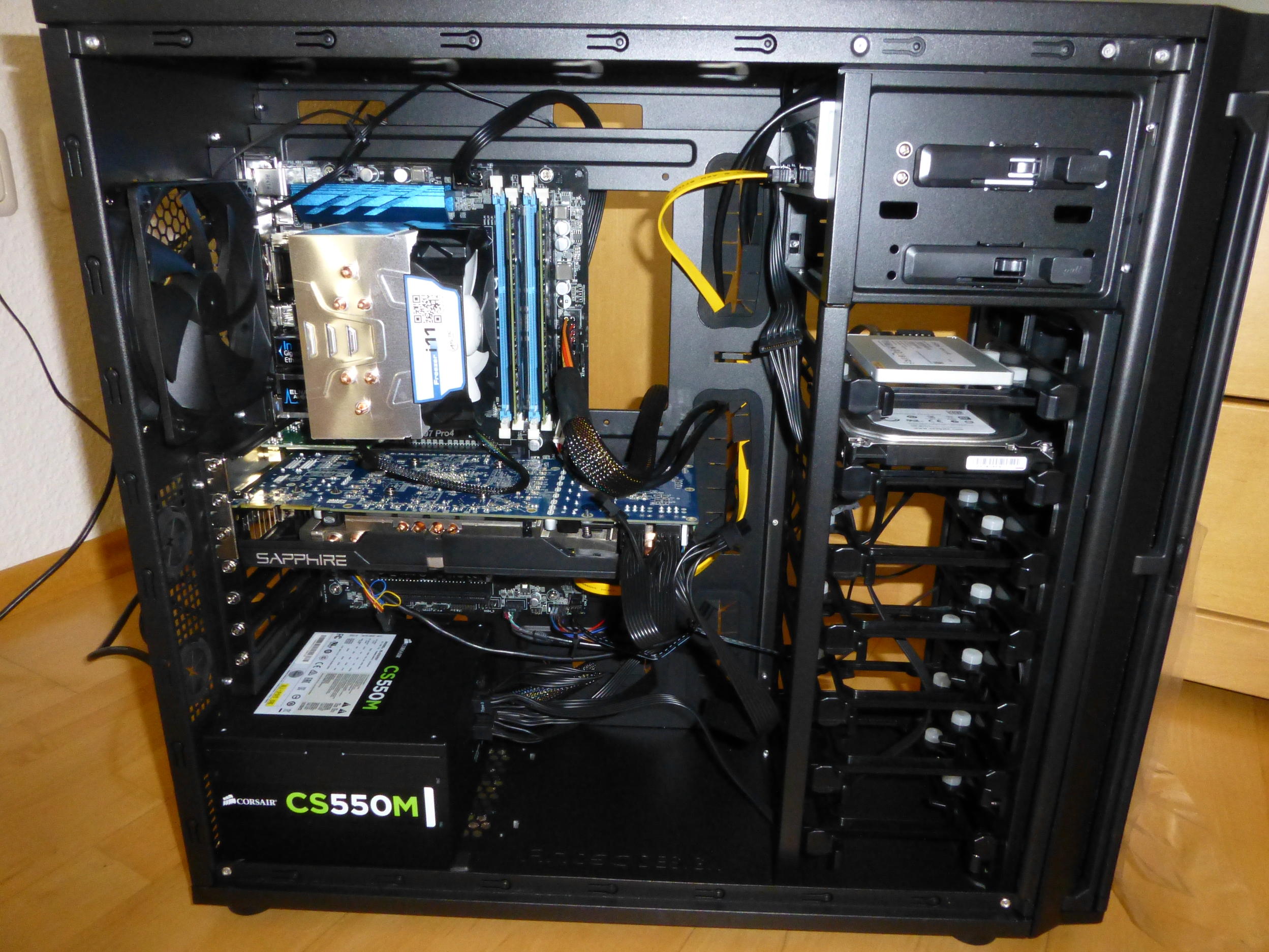

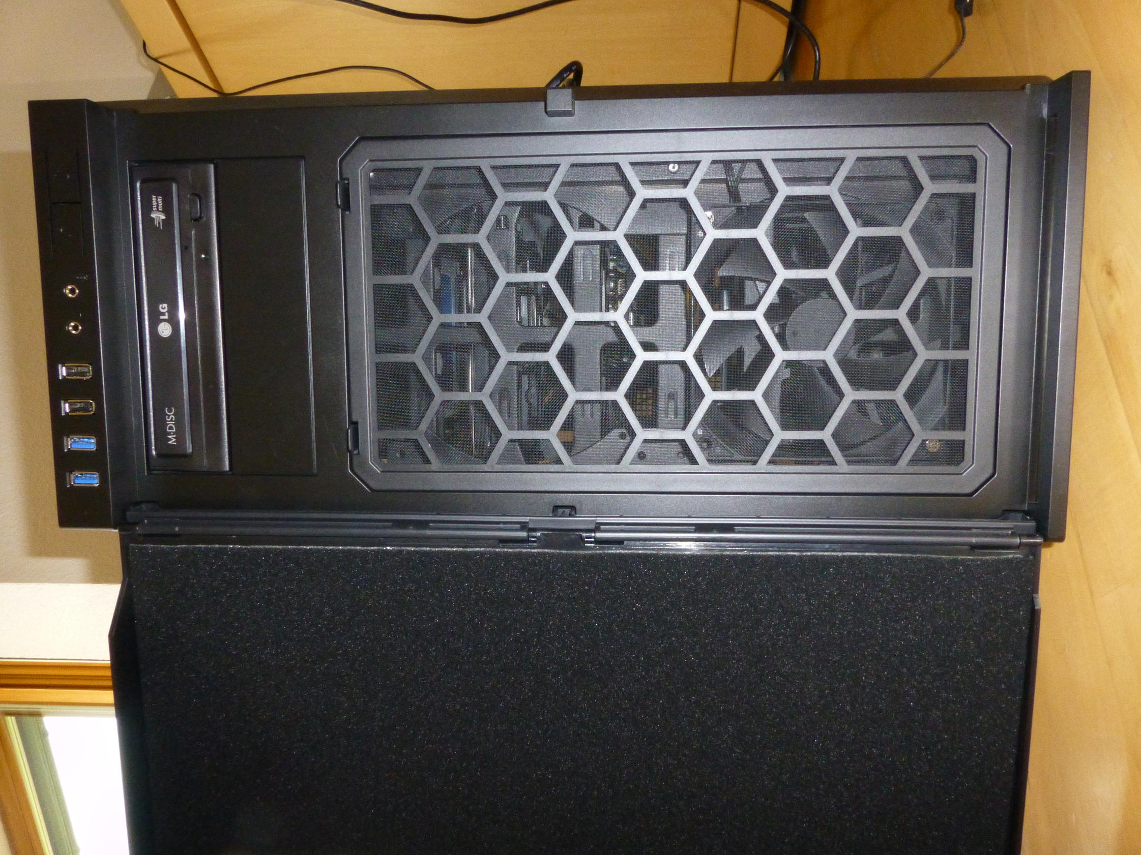

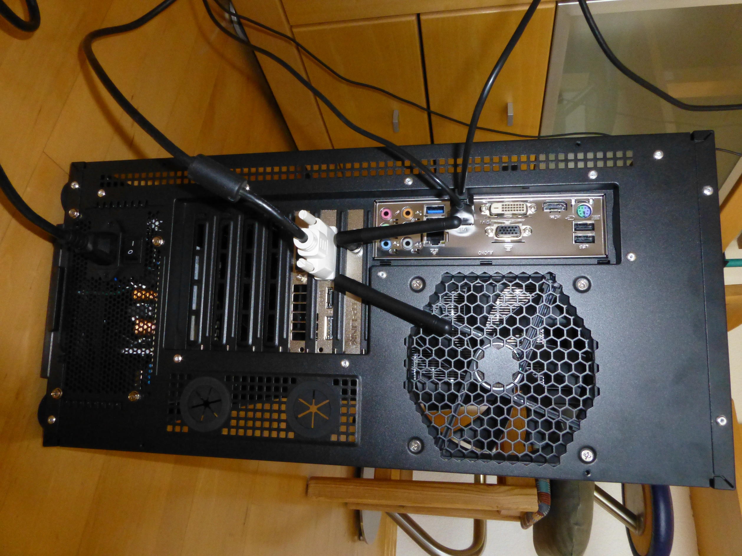

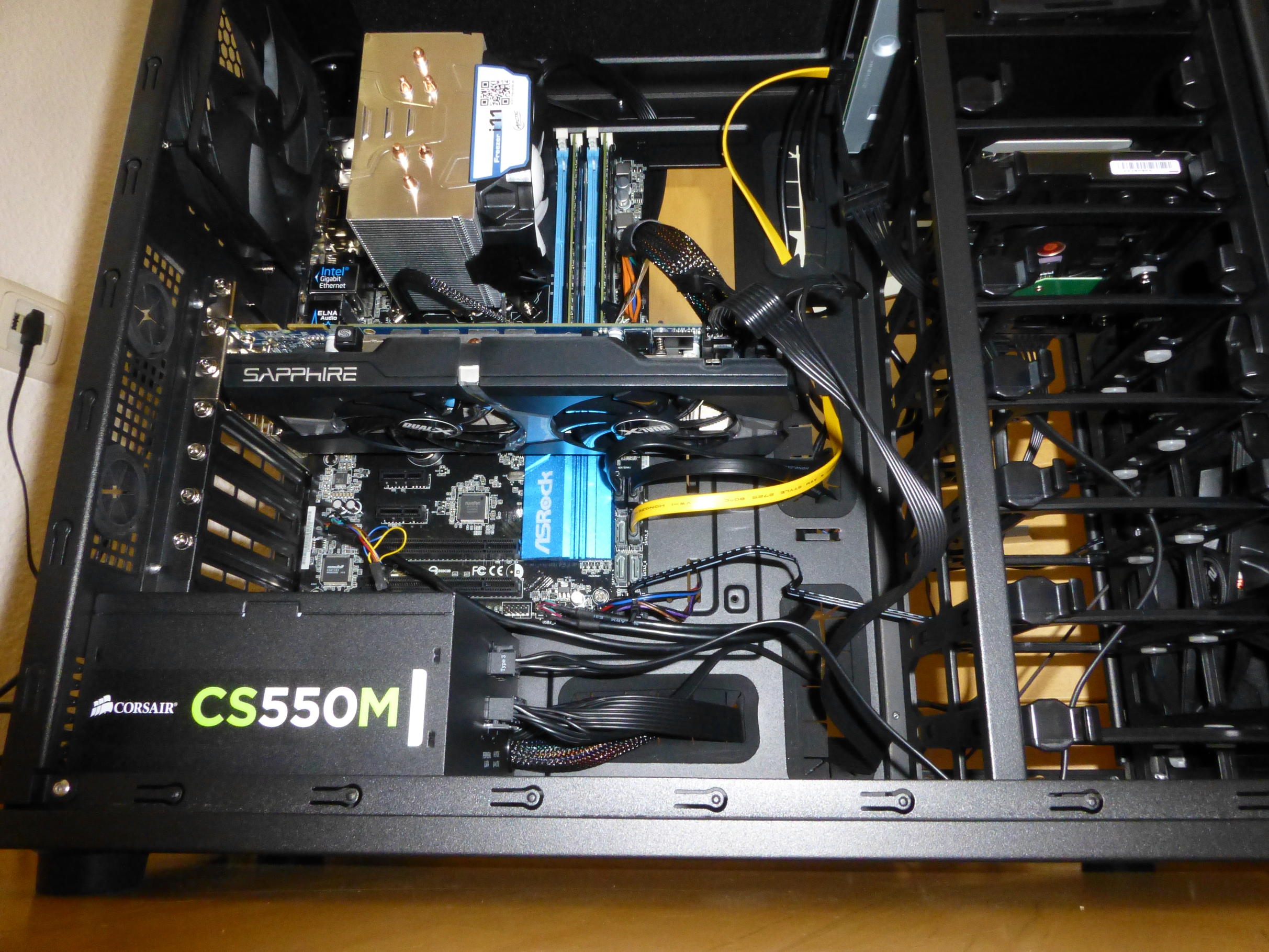

Ich habe mal ein paar Fotos gemacht.
Ich denke, dass das Kabel-Management nicht optimal ist, aber sehr viel hängt ja nicht durch die Gegend.
Danke für die Fotos. :)
Nun, für den ersten selbst gebauten PC sieht das ja gar nicht schlecht aus. :daumen:
Ein wenig Optimierungsbedarf besteht allerdings noch. @PCTüftler hat hier ein Bild seines PCs hochgeladen. Da könnte man sich noch die eine oder andere Optimierung abschauen. Wobei ich sagen muss, dass ein solch ordentlich aufgebauter PC nur sehr, sehr selten zu sehen ist. Das hat @PCTüftler wirklich gut gemacht.
Oh, ja. Der sieht fein aus. Würde meine Konstruktion denn schon richtig zu Einbußen in Sachen Lüftung führen?
Noch eine Frage: Win7 wurde jetzt auf der SSD installiert. Laut "Eigenschaften" mit 238gb Speicher. Die 1TB Festplatte kann ich gerade nicht finden. Muss ich erst Treiber installieren, oder hab ichs falsch eingesteckt? (Bei der Installation von Windows hat er sie noch erkannt.) Im Gerätemanager wird sie auch erkannt, mit aktuellen Treibern.
Und macht es Sinn, jetzt Partiotionen einzuteilen? Kenne mich damit gar nicht aus.
Nein, der Airflow im Gehäuse ist durch deine Verkabelung nicht behindert.
