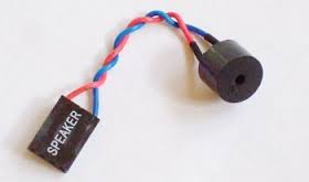

War so ein Gehäuse Speaker beim Gehäuse dabei?
Und, dass - in den Erdungs-Slot kommt, wird immer so sein?
Ich habe keinen Speaker gefunden.
Ja, Erdung ist immer Minus. Zum Speaker schreibe ich dir gleich.

Leider wird immer seltener so ein Gehäuse-Speaker beigelegt. Der PC funktioniert natürlich auch ohne diesen Speaker, aber es ist schon von Vorteil, wenn so ein Teil verbaut ist, denn der PC kann mit Hilfe dieses Speakers in Problemfällen mit dir kommunizieren - mit sogenannten Beep Codes.
Liste der Beep Codes: klick
Ich würde bei einem Computerladen in deiner Nähe schauen, ob die so etwas haben, wenn nicht gibt es zB hier welche: http://www.ebay.at/itm/PC-Speaker-I...1?pt=DE_Computer_Sonstige&hash=item1e7db64181
Achso, danke. Dann werde ich mir so ein Ding mal besorgen. Dann habe ich nur noch die Frage vom vorigen Post und eine neue:

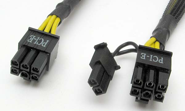

Welche Stecker zur Stromversorgung kommen in die Graka? es sind 2 6er-Slots.
Ich hätte was passendes, da blieben aber zwei mal 1*2 Stecker übrig.
Ich nehme an, es sieht aus, wie auf dem Bild. Es gibt GPUs, die brauchen 8-Pin; wenn deine nur 6-Pin braucht, die zwei, die extra sind, weglassen.

Sowas ähnliches ist es.
