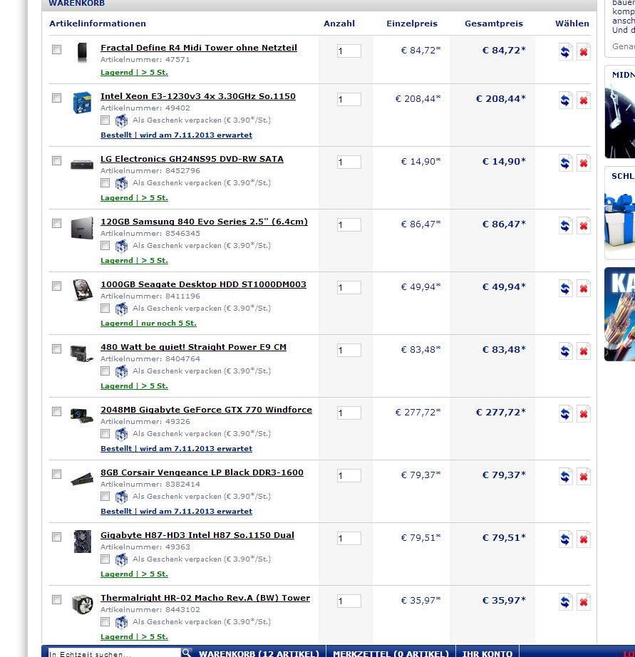

Danke! :) Was würdest du mir für einen Kühler empfehlen? http://www.hardwareversand.de/basket.jsp würde der Pc betriebsbereit ankommen, wenn ich ihn so bestellen würde? Und weis vllt noch wer Verbesserungsvorschläge? :) Ich hoffe der Link funktioniert^^ Ich füge mal noch einen Screenshot ein :D Unbenannt.PNG
Folgendes gilt es zu bedenken: Große Towerkühler für die CPU werden von Hardwareversand nicht mit eingebaut, da sie das Risiko zu hoch einschätzen, dass da beim Transport etwas kaputt geht (ich habe gestern meinen neuen PC mit dem Thermalright Macho zusammengeschraubt und kann das sehr gut verstehen, das Teil ist riesig). Stattdessen wirst du den PC mit dem Intel Boxed Kühler eingebaut bekommen, der andere Kühler wird in seiner Verpackung mit im Paket liegen.

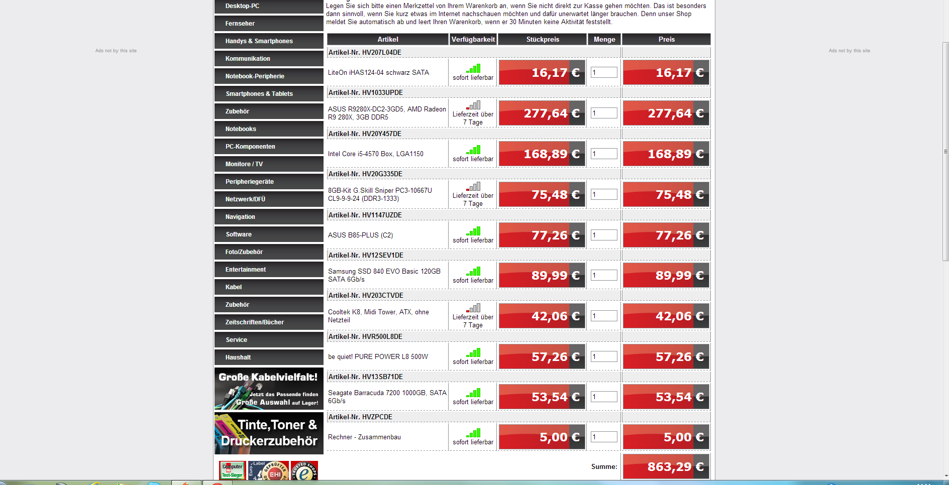

Ich greife jetzt das Thema noch mal auf, da mir ein Freund noch ein paar Verbesserungsvorschläge gegeben hat. Daher wollte ich nochmal um eure Meinung frage :D ich hatte den Pc so zusammen gestellt: PC.PNG
Mein Freund schrieb mir das (Zitat) :
- Gehäuse: Das hier ist besser: http://www.amazon.de/Aerocool-Strik...TF8&qid=1383683822&sr=8-2&keywords=midi+tower
-Prozessor: Würde ich einen anderen nehmen
-Laufwerk: Sollte min. 3 GB/s haben
-HDD: mitlerweile schon 2 GB
-Netzteil: zu wenig, eher 600 - 700 Watt
-Graka: nicht von gigabyte sondern von gainward
Meine Fragen wären jetzt: Was würdet ihr mir empfehlen? Und was würde seinen "Anforderungen" entsprechen und kompatibel sein?
mfg jojoqwe
Deine Konfig ist gut und du kannst sogar noch ein 450W NT nehmen - dein Kumpel hat keinen Plan, wenn er glaubt, ein 600W NT dafür zu brauchen...
