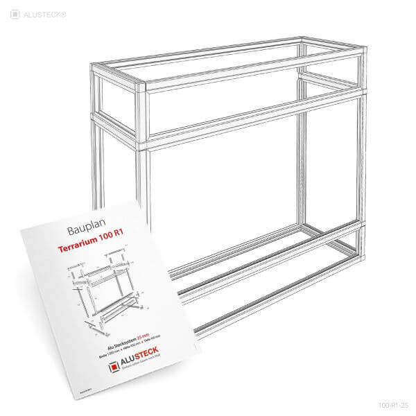

Ich baue mir aus 20mm Aluprofil-Stecksystem einen Rahmen (4.45m x 90cm), der im Zimmer an 3 Seiten an der Wand geschraubt wird, und in der Mitte dieser o.g. Quader der ebenfalls aus solchen Steckelementen besteht.
797783
Dieses Stecksystem kann man wirklich überraschend günstig auf Maß mm genau bestellen. Jede Eckverbindung kann dabei bis auf 400kG belastet werden, also würde das Ganze auch ein mehrfaches des geplanten tragen. Wird auch in der Industrie oft eingesetzt.
Drüber kommen zwei große Granitplatten (die schon als Boden und Fensterbank Verwendung finden) als Tischplatte. Drunter rechts und links jeweils ein normaler (Ikea) Schubladenschrank, in der Mitte dann diese Konstruktion. Rechts und links dieses Quaders verwendete ich dann Abschlußplatten in weiß hochglanz, wie bei den Ikea-Teilen.
