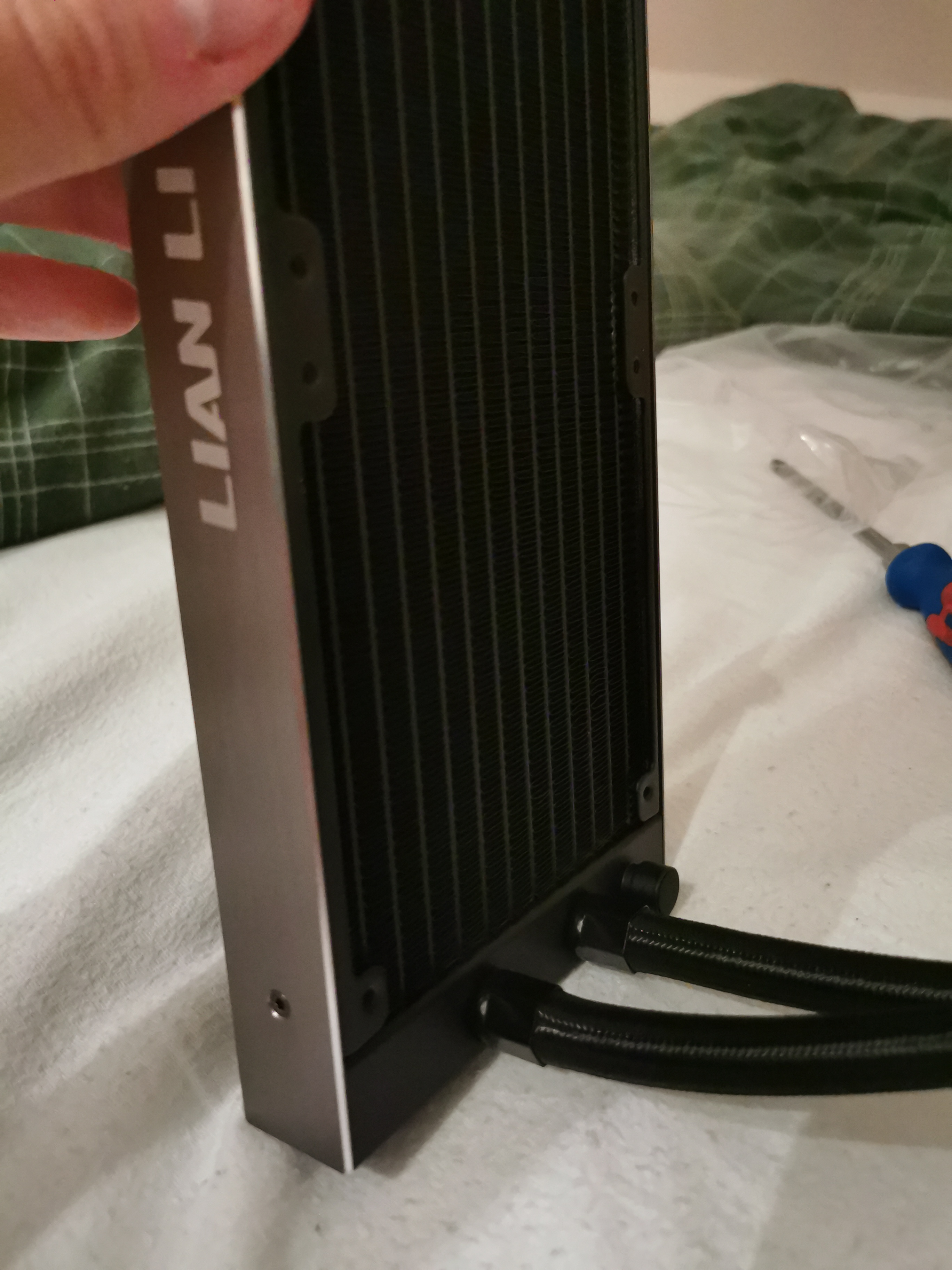

Habt ihr Erfahrung ob es schlimm ist wenn ich die Schläuche unten montieren muss von der AIO, also die Zugänge zu den Rippen? Habe hier nicht sonderlich viel Platz ..wrglsgrft schrieb:Dann die AIO in die Front und den hinteren lassen wo er ist.

Keine Ahnung habe ein YouTube Video dazu gesehen, anscheinend okay aber nicht idealwrglsgrft schrieb:Das passt schon so. Wie kommst du darauf, dass das ein Problem wäre?

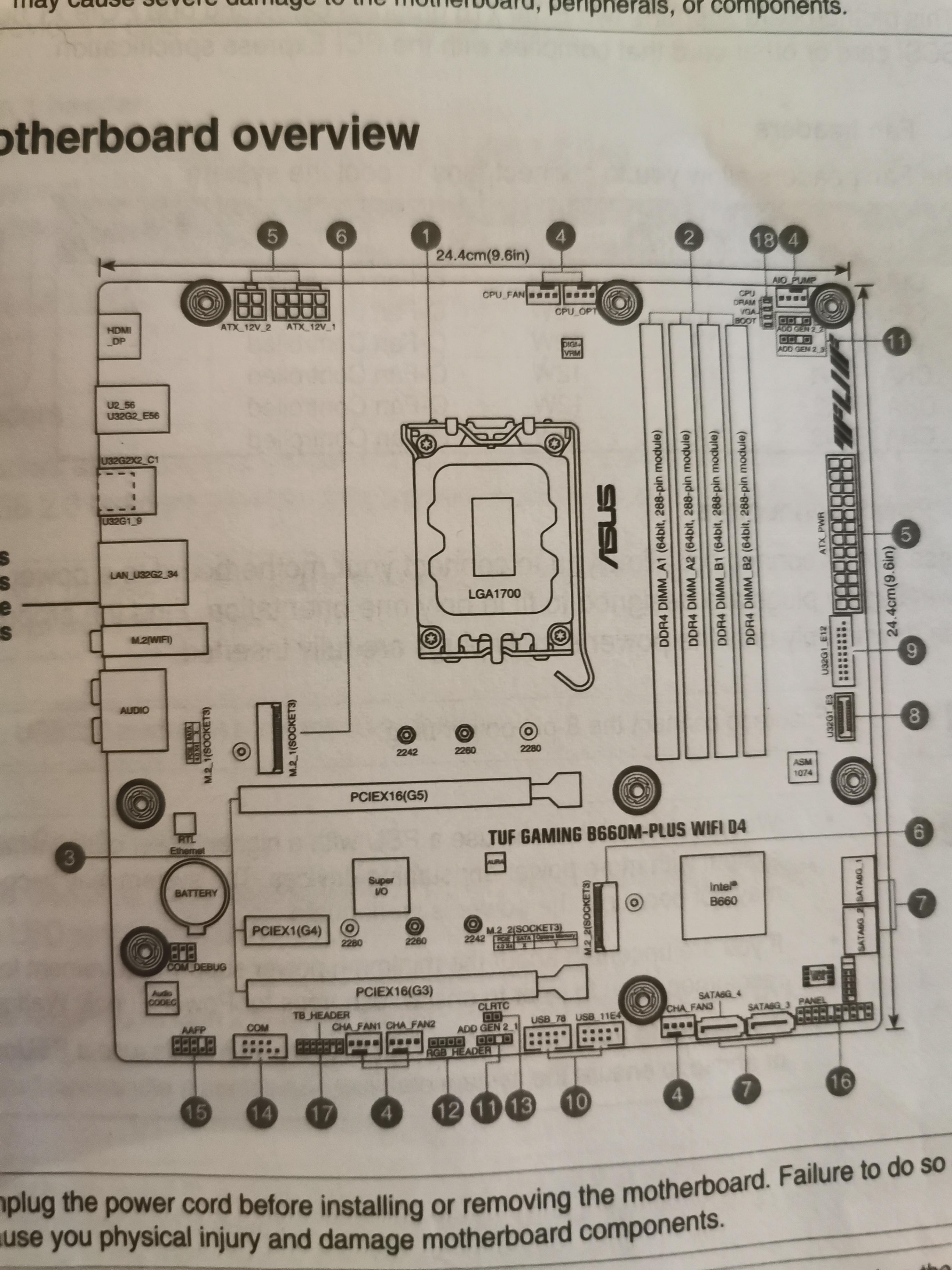

2 Herausforderung die Steuerung des x608 mit dem Mainboard zu verbinden war für mich nicht schlüssig. Jemand ne Ahnung siehe Bilder...
Erste Herausforderung, naja es haben bei der AIO tatsächlich teile gefehlt obwohl als neu verkauft. Natürlich ist mir das erst aufgefallen nachdem ich es mühsam installier habe, dann kam dazu das nicht kompatibel mit LGS 1700 😭 okay
Also Brauch ich jetzt eine Alternative. Denn das Kit kann man auf der Homepage aus China bestellen, dauert mir aber zu lange ...

CHA_FAN. ich persönlich würde die lüfter aber direkt ans MB hängen.2 Herausforderung die Steuerung des x608 mit dem Mainboard zu verbinden war für mich nicht schlüssig. Jemand ne Ahnung siehe Bilder...

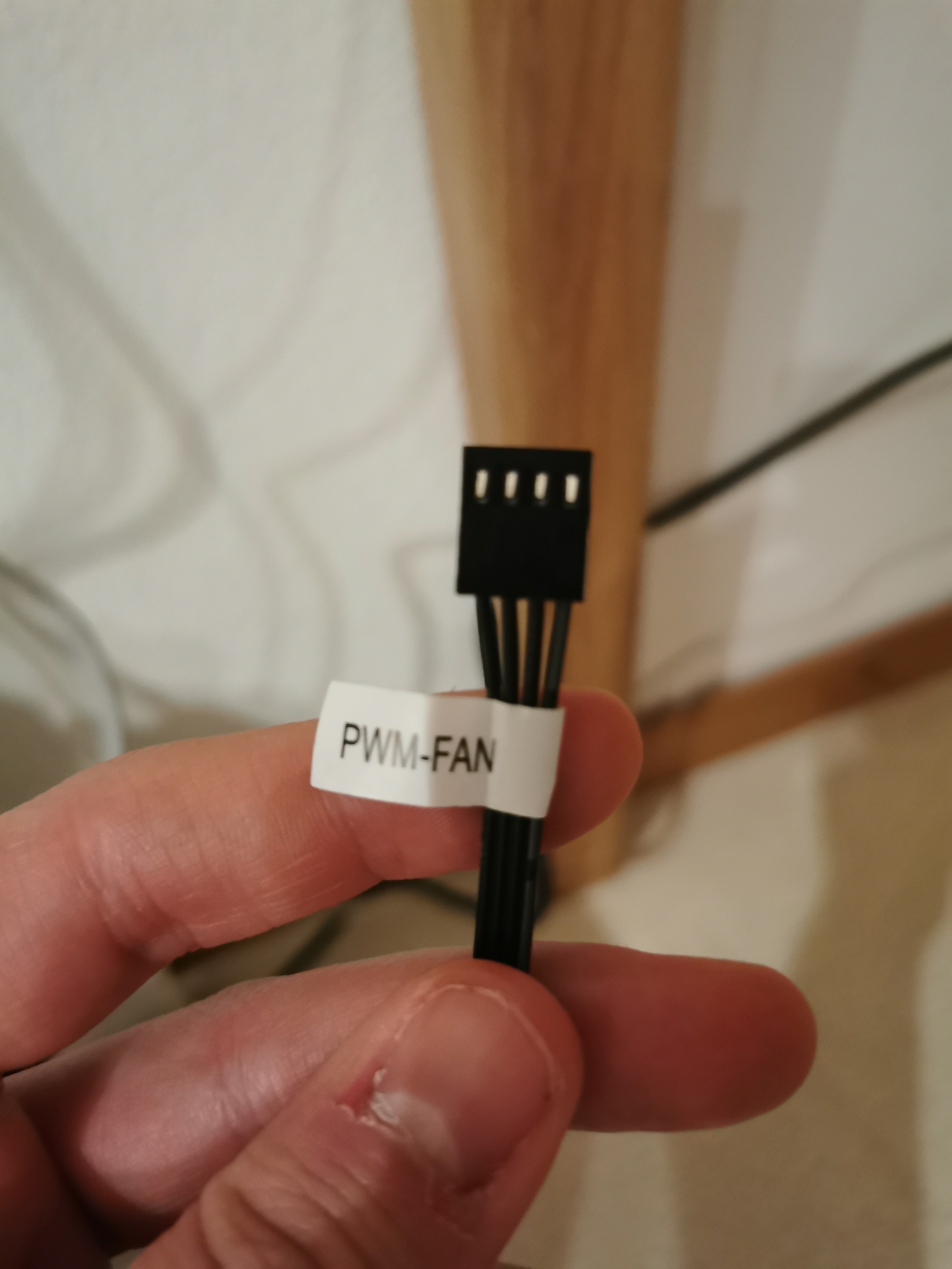

Ist das nicht hier die 2?wrglsgrft schrieb:Das was du da in der Hand hast ist ein reiner Lüfter-Stecker. Über den wird nur der Lüfter mit Strom versorgt und gesteuert.

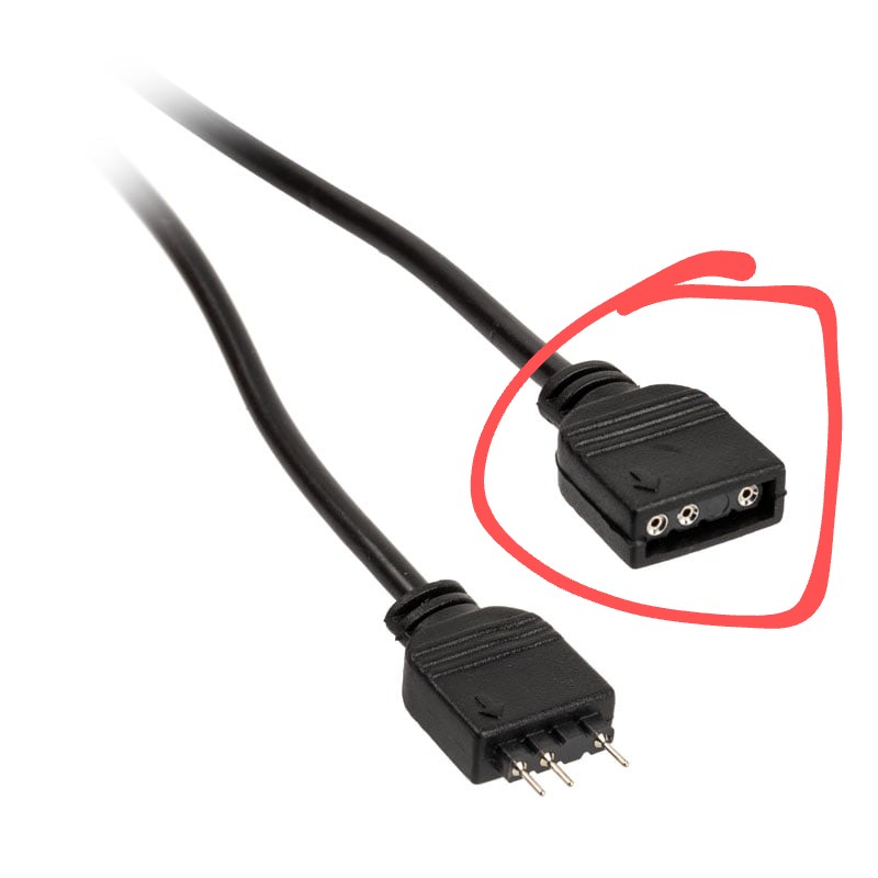

Jupp. Aber der Stecker den du auf dem Foto in der Hand hast ist ein 4-Pin-Lüfter-Stecker. Die 3-Pin-ARGB-Stecker die da hin gehören sehen so aus:Fabio89 schrieb:Ist das nicht hier die 2?

und denn mach ich dann punkt 12 Mainboard drauf, richtig?=wrglsgrft schrieb:Jupp. Aber der Stecker den du auf dem Foto in der Hand hast ist ein 4-Pin-Lüfter-Stecker. Die 3-Pin-ARGB-Stecker die da hin gehören sehen so aus:

nein, nicht an die header bei 12. wie viel pins haben die entsprechenden header und wie viele der anschluss des lüfters...? 11 ist hier richtig.
