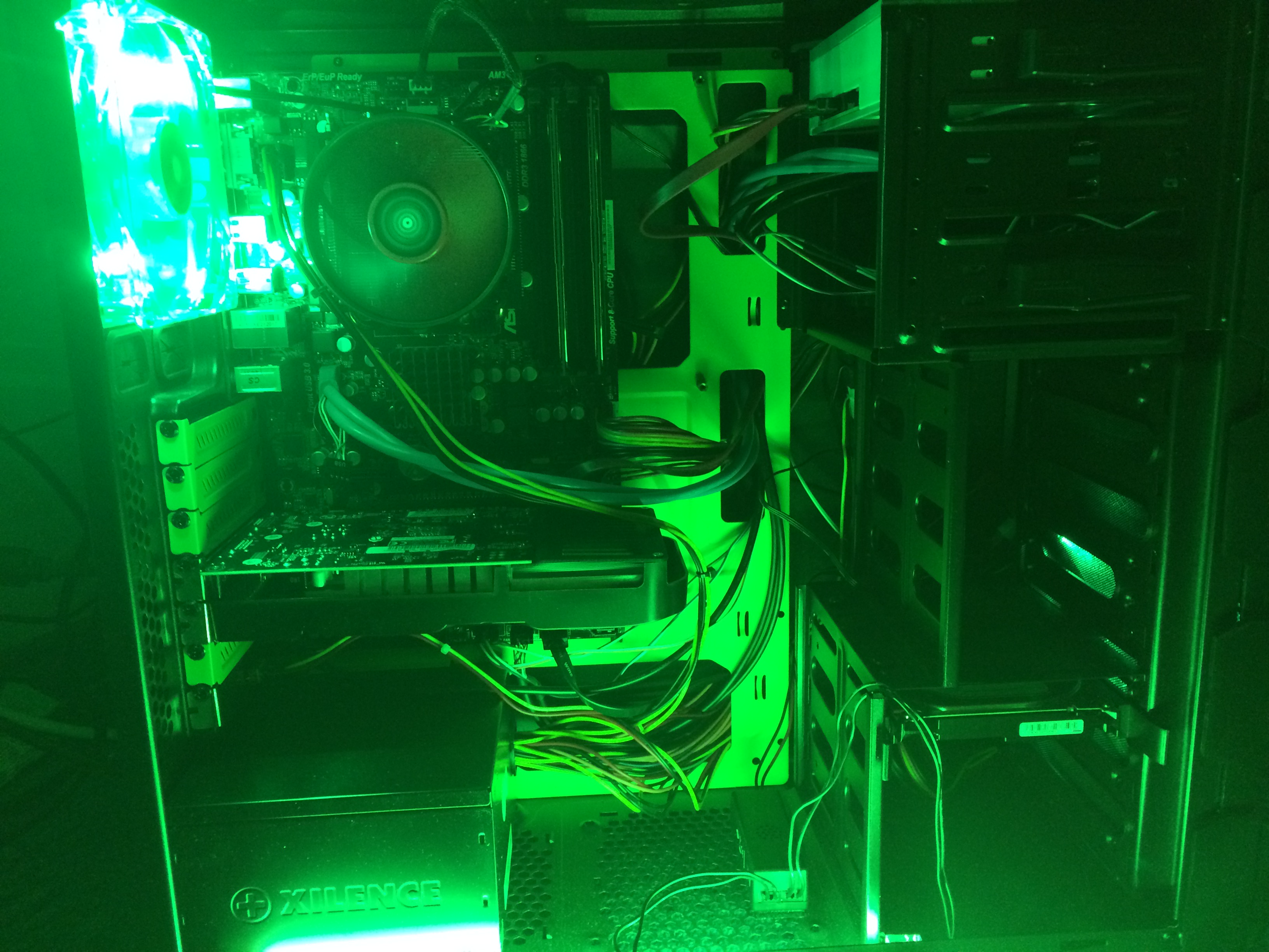

Netzteil? Foto vom Innenraum(Hitzestauverdacht)?

Habe das PSU 500 Watt Xilence RedWing R3 Non-Modular 80+ Netzteil

netzteil anlaufprobleme? hängt grafikkarte an einem Strang der auch Festplatte und andere Hardware versorgt? was ist das für eine Bastelei um unteren Bereich des Bilds, unter der Festplatte?
