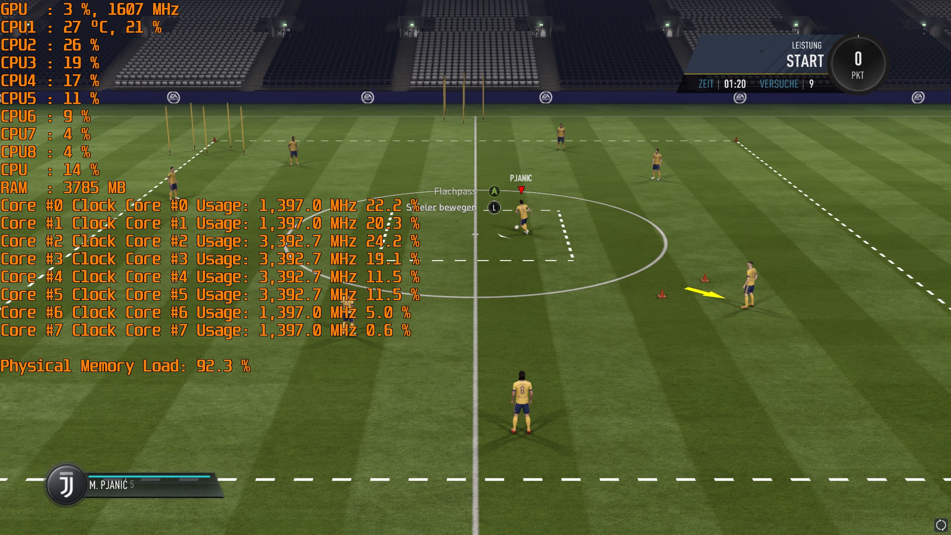

Also ich habe gerade schon CPU-Z, HW Moitor & Task Manager laufen lassen und dann versucht während FIFA lief eben rüberzuswitchen und zu gucken, ob es Veränderungen/Schwankungen gibt. Das problem ist, dass der PC sich dann aufhängt bzw. sehr lange laggt. Der taskmanager kann die CPU Auslastung/Geschwindigkeit ja nur für 60 Sek. anzeigen. Gibt es ein Programm, wo das länger geht? Dann könnte ich ja mal 5 Min. spielen und mir nachher ein Diagramm ansehen. Mit diesem OSD geht das ja nicht oder? (habe die Aneitung kurz überflogen, habe da zumindest nix gesehen, was wie ein Diagramm aussah)

Okay habe das jetzt mal gemessen und dabei gespielt bzw versucht dabei zu spielen. Weiß nicht ob es an den zusätzlichen Programme im Background lag oder nicht aber das ging gar nicht :/ Ich hatte z.T quasi Standbild für 20 Sekunden..
Dabei war es so, dass wenn das Bild stand (flüssig war es nie) für einige Sekunden, dass bei GPU immer 0-10% stand. Die Core# Clock Core Usages gingen dann von ca. 4GHz runter auf 1,4 bis 1,7 GHz.
Physical Memory Load war außerdem oft/immer bei um die 95%..
Wenn ich das richtig interpretiere, liegt es also daran dass der CPU runtergeht/runtertaktet oder so..?:confused_alt:

sagtest du nicht dass du 8GB RAM hättest? wie kann der dann bei knapp 3,8GB zu 92% voll sein? du hast anscheinend nur 4GB drin.
Hab 2 Riegel drin a 4 GB..komisch. Zählt das Programm die vielleicht einzeln und es wurde nur der eine angezeigt?
Damit ist der Prozessor gemeint? Dann ist das einfach: Die Spannungswandler überhitzen und der Prozessor taktet in dem Moment kurz runter.
