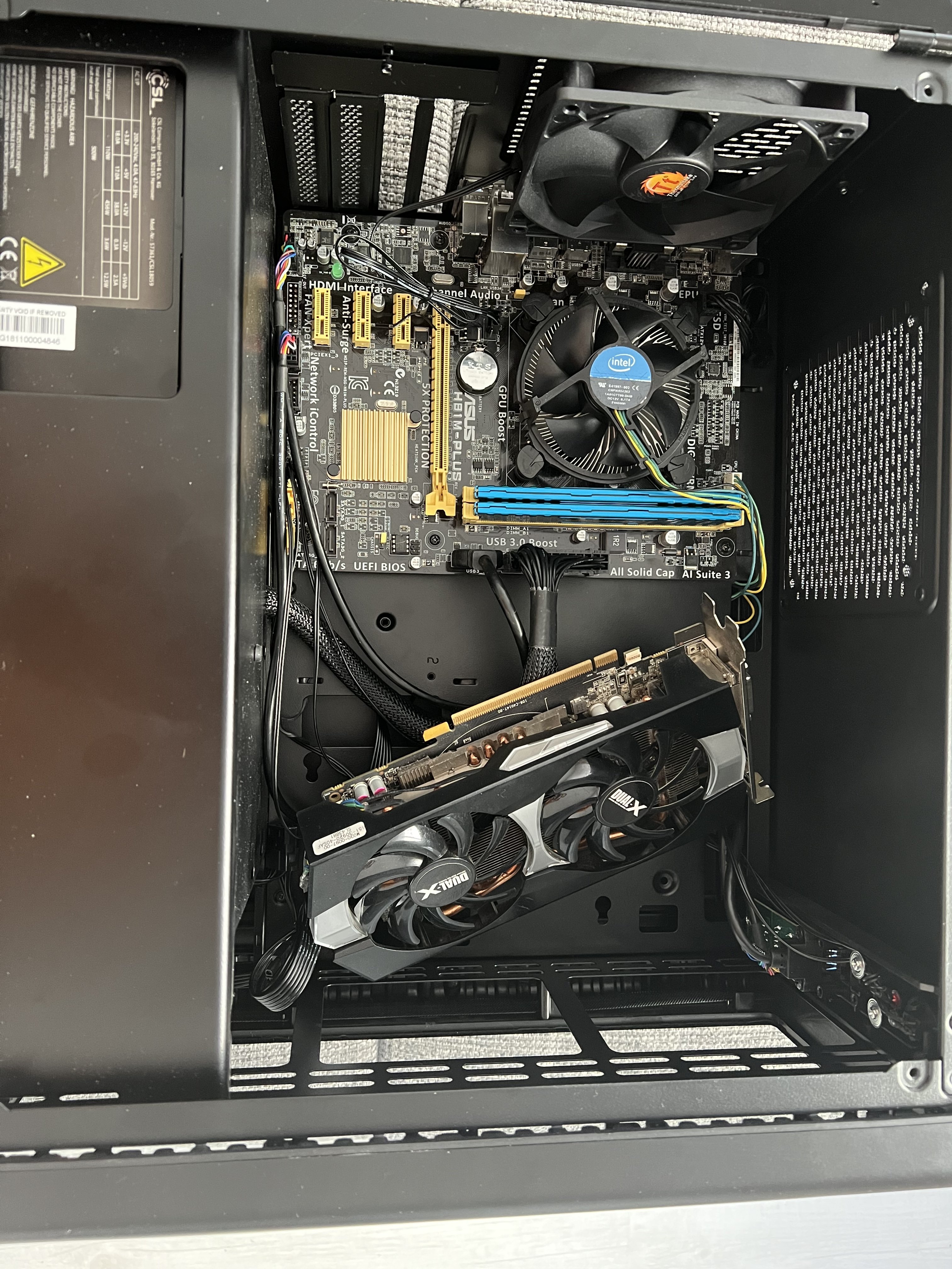

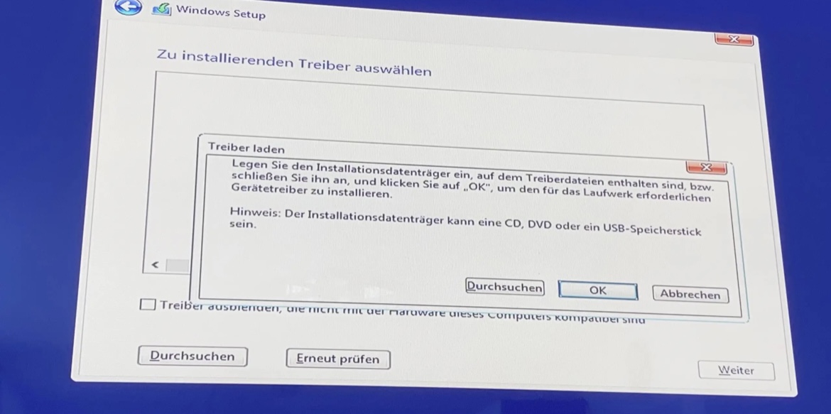

Ich habe mir seit paar Wochen einen Gaming pc zum ersten mal selbst zusammengebaut. Was ich mir alles zugelegt habe:ein Mainboard, V150 TG Gehäuse mini-ITX und micro ATX & OVP, Intel Core i5 CPU, Sapphire Grafikkarte, zwei corsair ram vengeance lp, und ein CSL Netzteil. Als ich den Pc anschalten wollte passierte nichts, er ging nicht an. Ich habe den Rechner dann zur Werkstatt gebracht und sie haben festgestellt das das mainboard kaputt ist. Ich hab das austauschen lassen, sie haben mir dann ein Asus HB1M-Plus Mainboard eingesetzt. Als ich ihn angeschlossen und angeschalten habe ging er an doch ich bekam kein Bild auf dem Monitor. Ich habe also rumprobiert und als ich die Grafikkarte raus habe und das HDMI Kabel ans mainboard gesteckt habe bekam ich endlich Bild. Ich habe die Reparatur nochmal angerufen und sie meinten das das HDMI Kabel an der Grafikkarte angeschlossen hatten und Bild hatten. Ist meine Grafikkarte jetzt auch kaputt aufeinmal? Ich habe es ohne die Grafikkarte probiert. Habe Windows 10 auf einen Stick geladen und in den Pc gesteckt. Doch bei der Installation zeigt er mir eine Fehlermeldung an das ein Speichertreiber fehlt. Was muss ich jetzt tun ? Ich habe alle Sachen dafür gekauft, brauche ich noch etwas? Ich bin am verzweifeln. Kann mir bitte jemand weiterhelfen?

Ohne Hardwaredetails kann man fast nix sagen.
Auf deinem Bild fehlt auch ein Gerät am SATA Anschluss, oder? Fehlt dir ne Platte?
Wieso liegt die Grafikkarte lose im Gehäuse rum?
Wo ist der Monitor angeschlossen?

Sind die Teile neu oder gebraucht. Das Mainboard ist ja schon uralt.

das netzteil sollte gegen ein marken gerät getauscht werden.
das csl ist chinaböller und auch unterdimensioniert wie man an den ampere werten
auf den einzelnen volt schienen auf dem screen erkennen kann.
das ist übrigens ein h81 mainboard. sehr alt.
Ja, eine SSD/HDD wo du Windows installieren kannst. Sonst wird das mit Windows nix.

Wo ist denn in Deinem PC eine Festplatte / SSD verbaut ?Ich glaube ich habe keine ssd, brauche ich noch eine? Wo kommt sie dann rein ?

Weil wenn ich die Grafikkarte anschließe bekomme ich kein Bild.

Da ist keine Festplatte oder SSD angeschlossen oder ich übersehe da etwas.
Welche Windows Version versuchst du da zu installieren?

Thekittey1 schrieb:
Ja am SATA Anschluss habe ich nichts angeschlossen, was für eine Platte brauche ich denn?
Naja ohne ne SSD oder HDD kannst auch kein Betriebssystem installieren.
Du brauchst da ne 2,5" SSDs wie ne Crucial MX500
Reaktionen: Thekittey1
