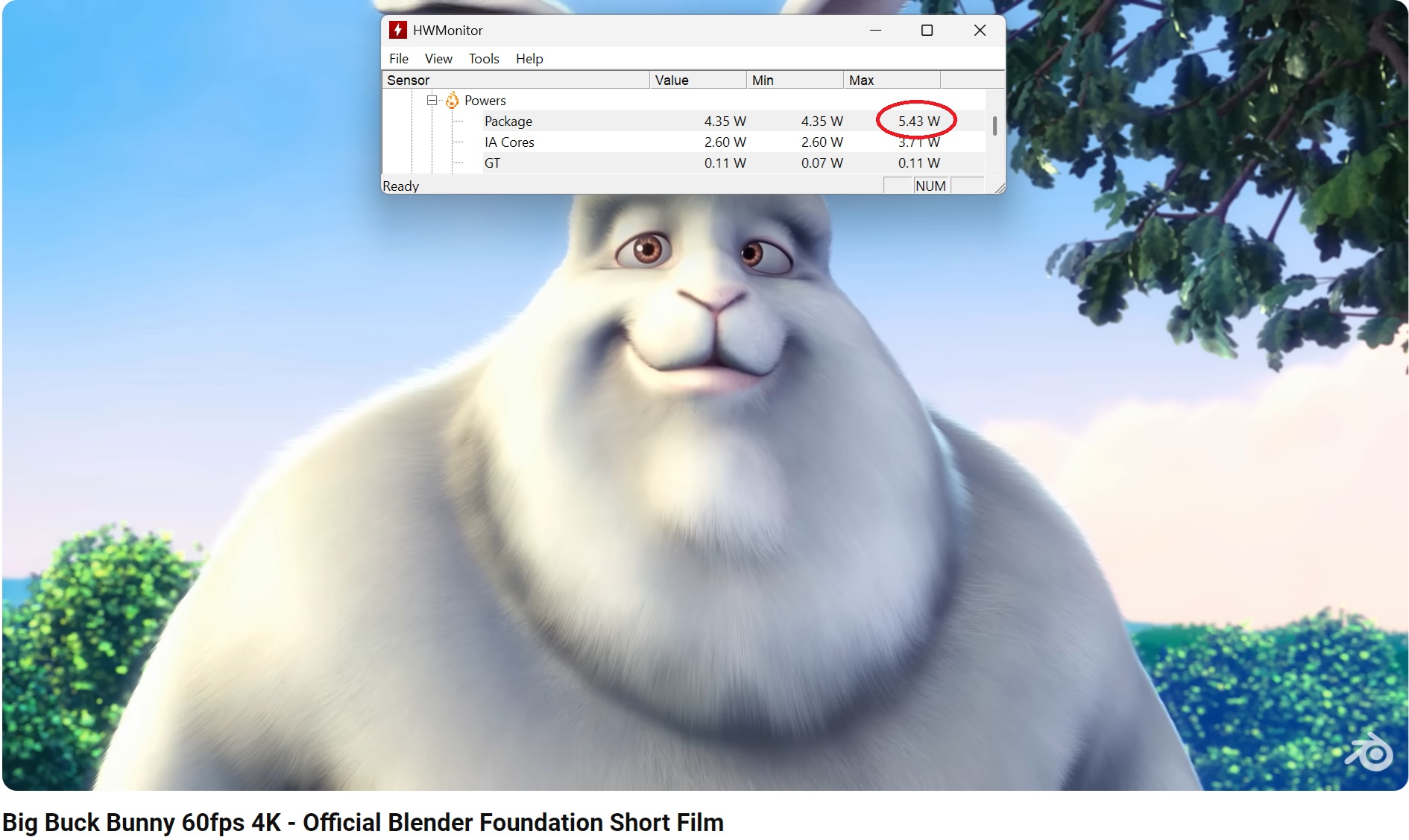

Mein CPU-Verbrauch bei Youtube: 35W
Ich geh mal davon aus, dass Du noch nie an der Steckdose gemessen hast...
35W ist ja "toller" Wert:
