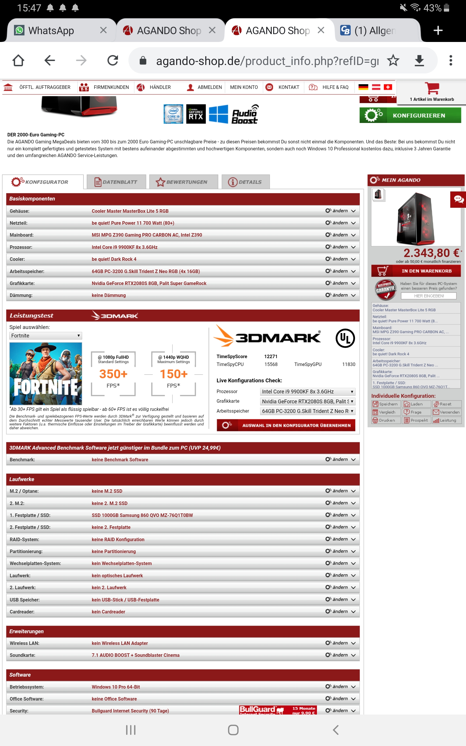

Ich hatte an so einen zusammengebauten pc gedacht wo ich die Komponenten ausgesucht habe. Vielleicht hat jemand noch Verbesserungsvorschläge.

Chrizzly_1988 schrieb:
2. Hohe - höchste Auflösung
was soll man darunter verstehen? dein bildschirm hat WQHD, da wäre die "höchste" auflösung mit DSR/VSR 5K. "guter speicherplatz" bedeutet für dich was?
Ryzen 7 3700X ~326€
MSI B450 Tomahawk ~104€
G.Skill Trident Z Neo DIMM Kit 32GB DDR4-3600 CL16-19-19-39 ~185€
Palit 2080ti Dual ~1099€
Arctic Freezer 34 eSports DUO ~33€
Enermax Revolution D.F. 650W ~90€
Crucial MX500 2TB ~235€
Fractal Design Define R6 ~122€
Gigabyte GC-WB1733D-I ~30€
~2224€
