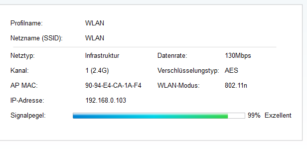

Wegen dem AccessPoint ist was im Handbuch erwähnt: http://www.tp-link.com.de/Resources/document/TL-WN8200ND_V1_User_Guide.pdf (Chapter 5 AP Mode, Seite 38). Persönlich habe ich das Teil aber nicht, kann da also nicht viel weiter helfen.

@Basher: Die Frage ist, ob er das immer noch tut und ob dein Access Point funktioniert.

@Basher: Beschreibe das Problem mal näher bzw. was du schon alles probiert hast.

Ähm, ja... ich bin doof:rolleyes:
Hab die SoftAP Funktion nochmal ein und aus geschaltet und jetzt klappts :D
