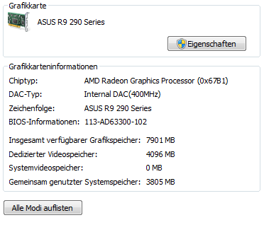

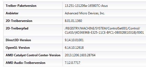

Windows mit der alten Karte zu istallieren, hatte ich dir abgeraten --> https://www.computerbase.de/forum/t...g-ca-850-1000eur.1383076/page-4#post-16180431
Dann hast du garantiert alte Treiberleichen auf dem System. Welches System hast du, Windows 7 64bit?
Woher ist der Treiber? Von der Asus CD? Sieht alt aus!
Grafikkarten-Treiber immer die neusten aus dem Internet laden! Von AMD!!

AMD CleanUninstall Utility verwenden (finde leider keinen offiziellen Download mehr) und danach Catalyst 14.4 oder Catalyst 14.7 RC3 (Beta) installieren.
Meine R290 läuft mit dem Beta Treiber problemlos (inklusive CS:GO

Den Treiber herunterladen --> http://support.amd.com/de-de/downloa...s%207%20-%2064
Dann die alten Grafikartentreiber richtig über die Systemsteuerung --> Programme deinstallieren, dann den neuen Treiber installieren.
OK, oder hier mit deinstallieren --> http://www.chip.de/downloads/AMD-CleanUninstall-Utility_59949828.html
@ Picus Endlich meldet sich mal jemand anders, ich bin hier schon den ganzen Tag zugange, halte das hier mal im Auge und hilf ihm, ich brauch ne Pause.

Also habe jetzt erst mit dem tool alles deinstalliert und dann den Catalyst 14.4 installiert. Richtig?

Bräuchte ich nicht eigentlich den Asus Catalyst, so wie vorher nur in Aktuell, oder macht das keinen Unterschied ob das der AMD Catalyst ist?
Läuft eigentlich wie vorher auch.
Picus
- März 2011
- 1.090
ASUS legt dir den AMD Catalyst bei. Es gibt also kein ASUS Catalyst. Da die Treiber-CD bzw der Download zu einem früheren Zeitpunkt erstellt wurde, ist die Version veraltet. Sprich du kannst auf die Version auf der CD verzichten und direkt die aktuellste bei AMD runterladen.
