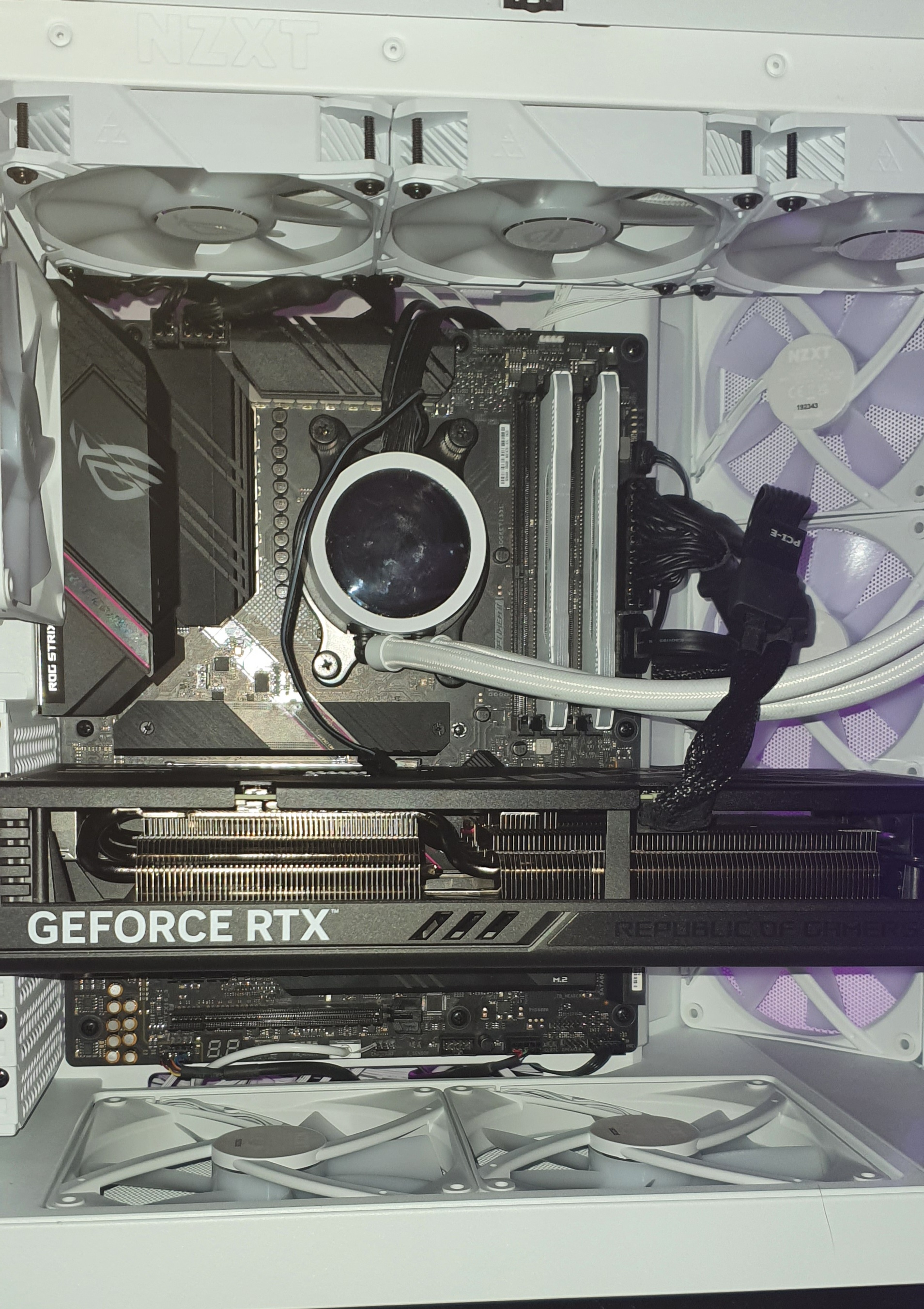

Mach mal bitte GUTE und SCHARFE Bilder vom Innenleben und der Rückseite vom PC.
Also wirklich welche, wo man möglichst viel erkennen kann.
Weder mit einer Kartoffel gemacht noch ohne Licht ;)
Stelle bitte sicher, dass alle Stecker (ich meine Frontpanel, USB etc.) richtig am Mainboard stecken. Es ist wichtig, dass auch überall die Polung stimmt, z.b. bei PWR-LED.
Edit: Detailreiche Bilder wären wirklich hilfreich.

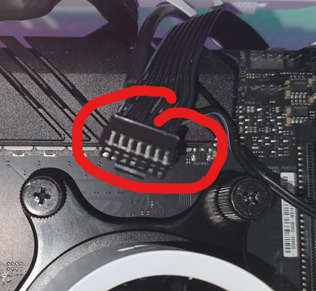

Hoffe man erkennt alles nur das Kabel an der aio ist halt ab wenn ich es anschließe geht der PC garnicht erst an

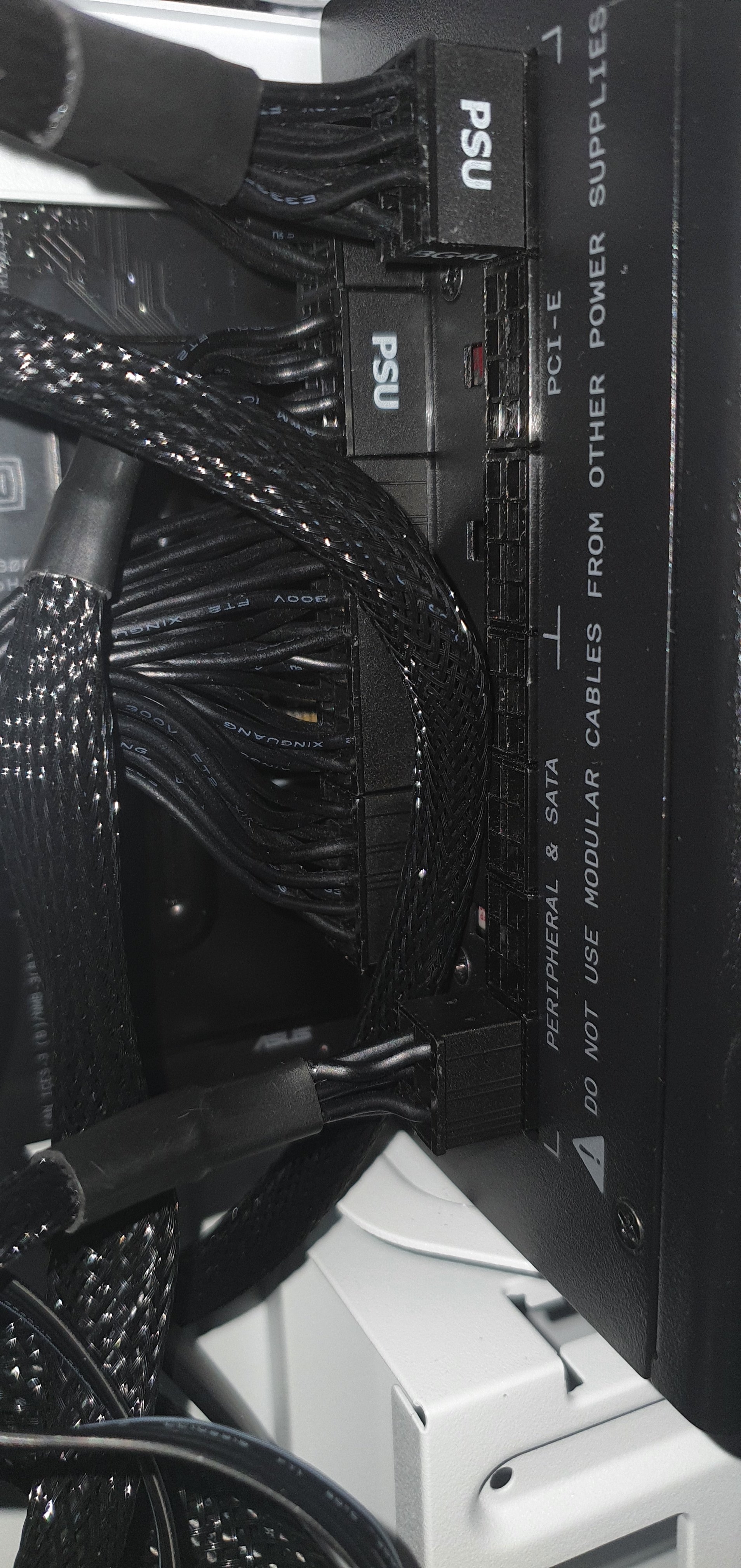

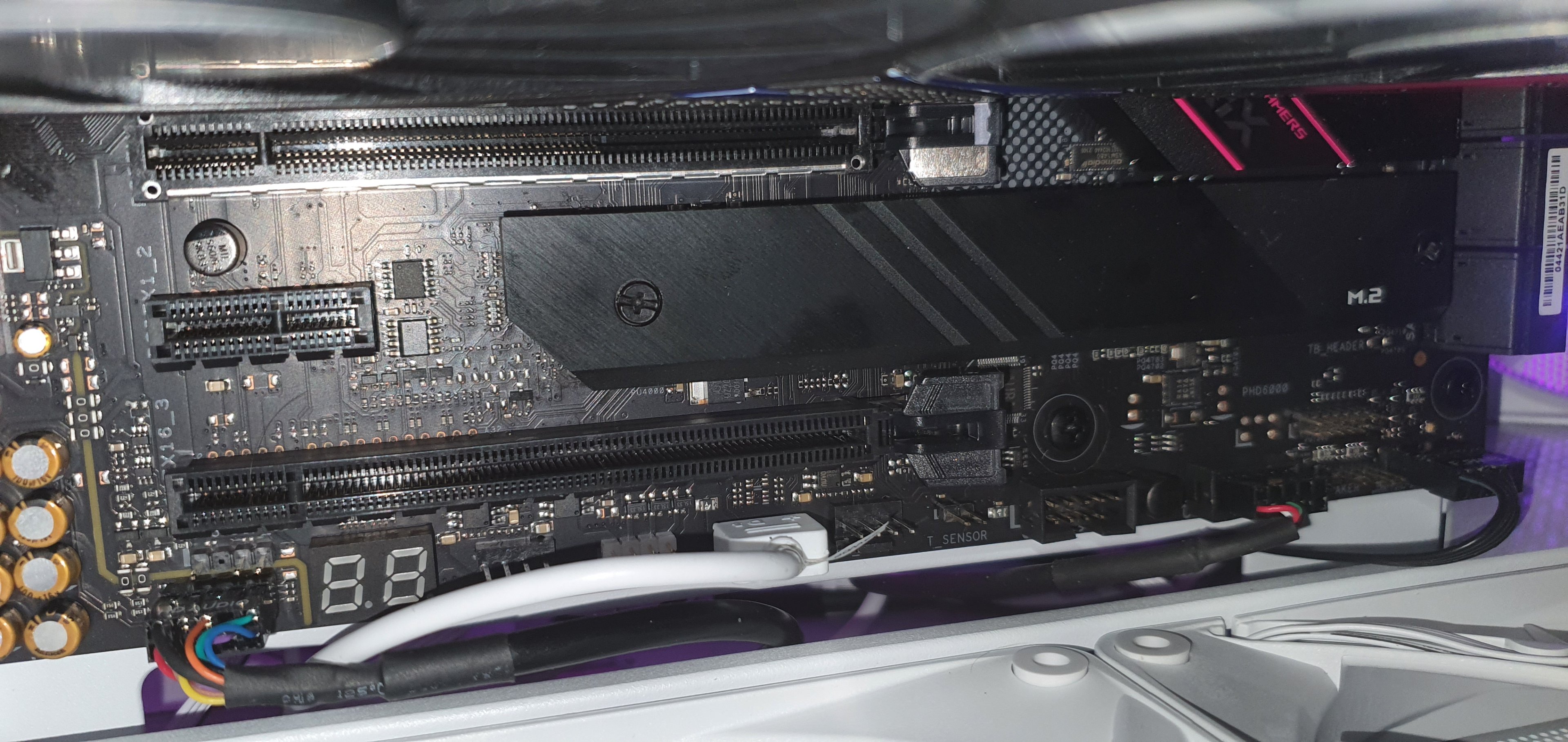

Mach vllt noch eins, wo man das gesamte Innenleben sieht^^ Und wie gesagt von der Rückseite.
Sind da wirklich die Abstandshalter unterm Board?

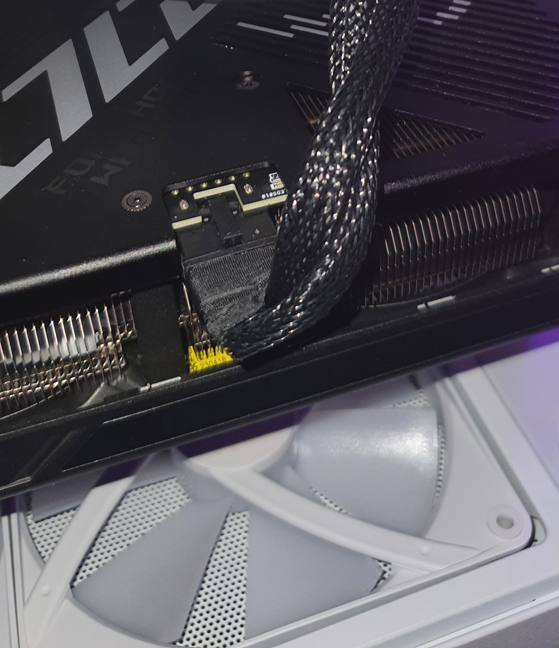

Den Stecker von der Grafikkarte solltest du nicht so stark biegen.

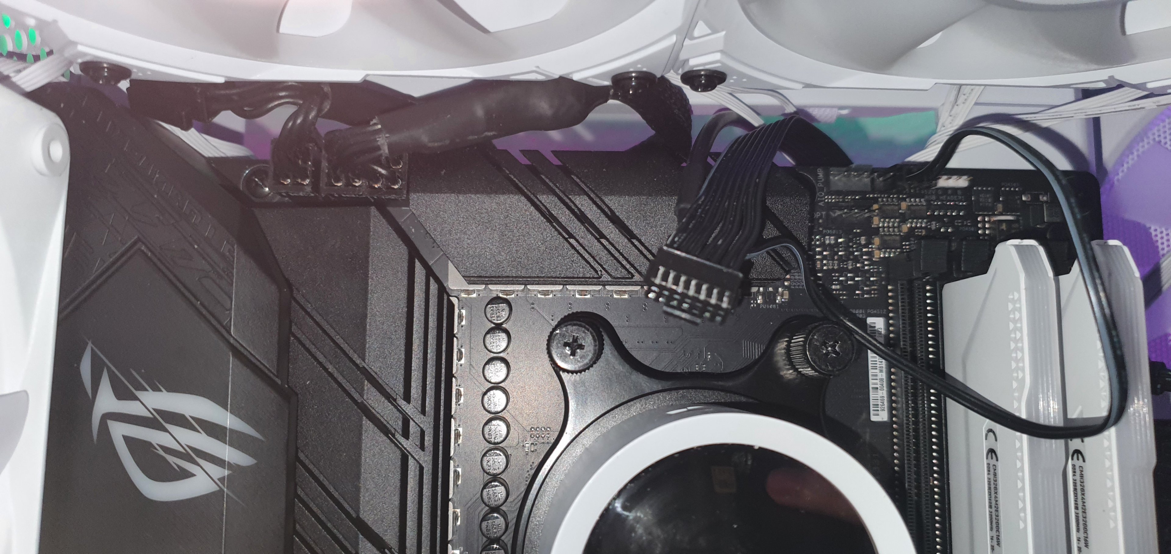

Welche Kraken ist es denn? Ist die nach Handbuch angeschlossen? Weil logischerweise sollte der PC schon angehen, wenn man die anschließt. Klingt als wäre sie falsch angeschlossen und du bekommst nen Kurzen im System.
Also ich hab mir mal ein Handbuch einer aktuellen Kraken aufgemacht.
Diese Kabelpeitsche, wie hast du die GENAU angeschlossen?
Bzw mach da mal NUR Strom dran, also den SATA Anschluss und steck es dann in die Pumpe. Das USB Kabel steckst du bitte ab.
Achja und der Rechner geht wohl aus, weil die Pumpe der AiO nicht läuft, behaupte ich mal^^
Ich gehe davon aus, dass das USB Kabel wie gesagt nur fürs Display ist.
Das hier sollte ja für Strom etc da sein:

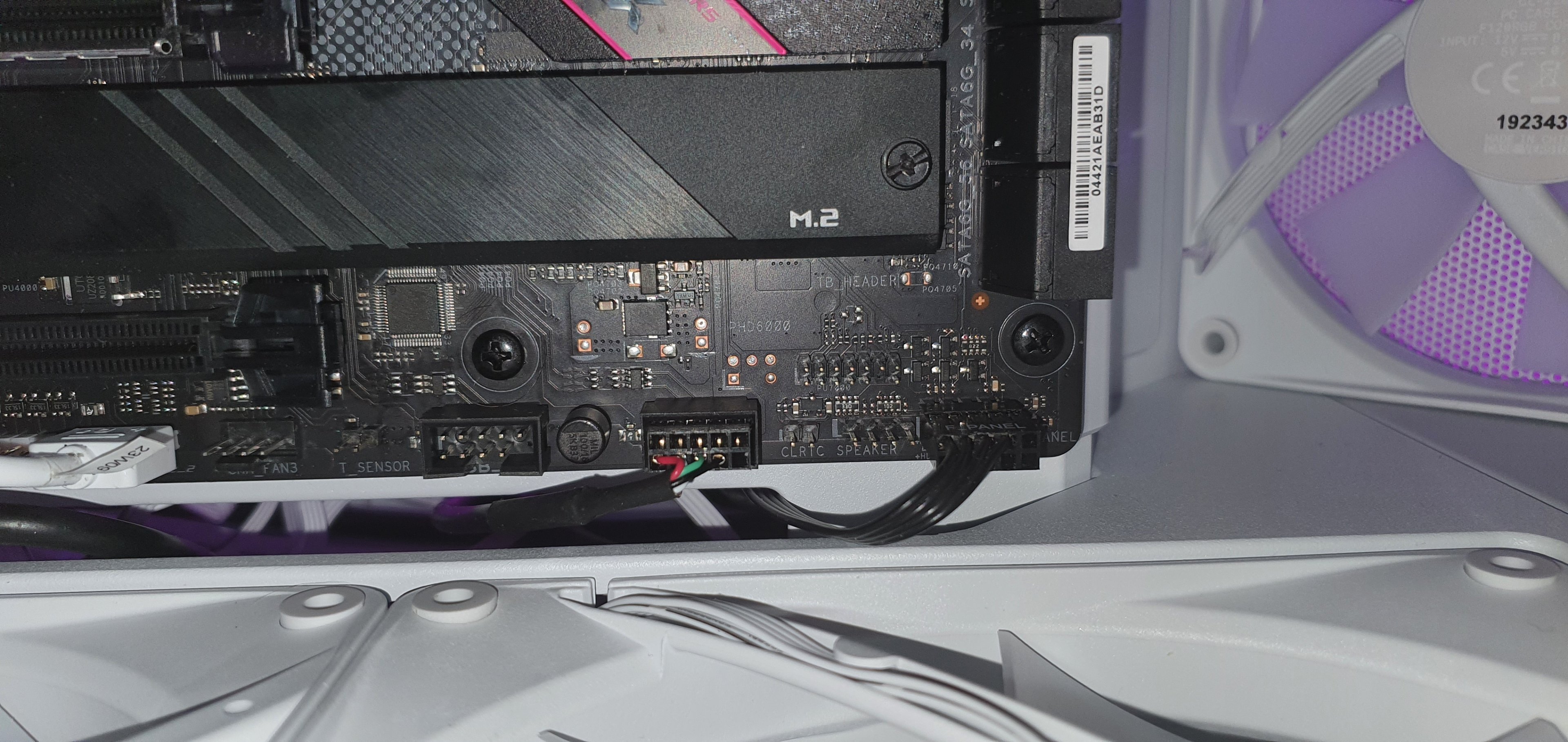

USB Kabel weglassen wie du gesagt zack läuft erstmal aber ist es nicht wichtig das Kabel?
Ja Abstands Halter sind alle dran hinter dem Mainboard.
Das ist die NZXT kraken 360 rgb

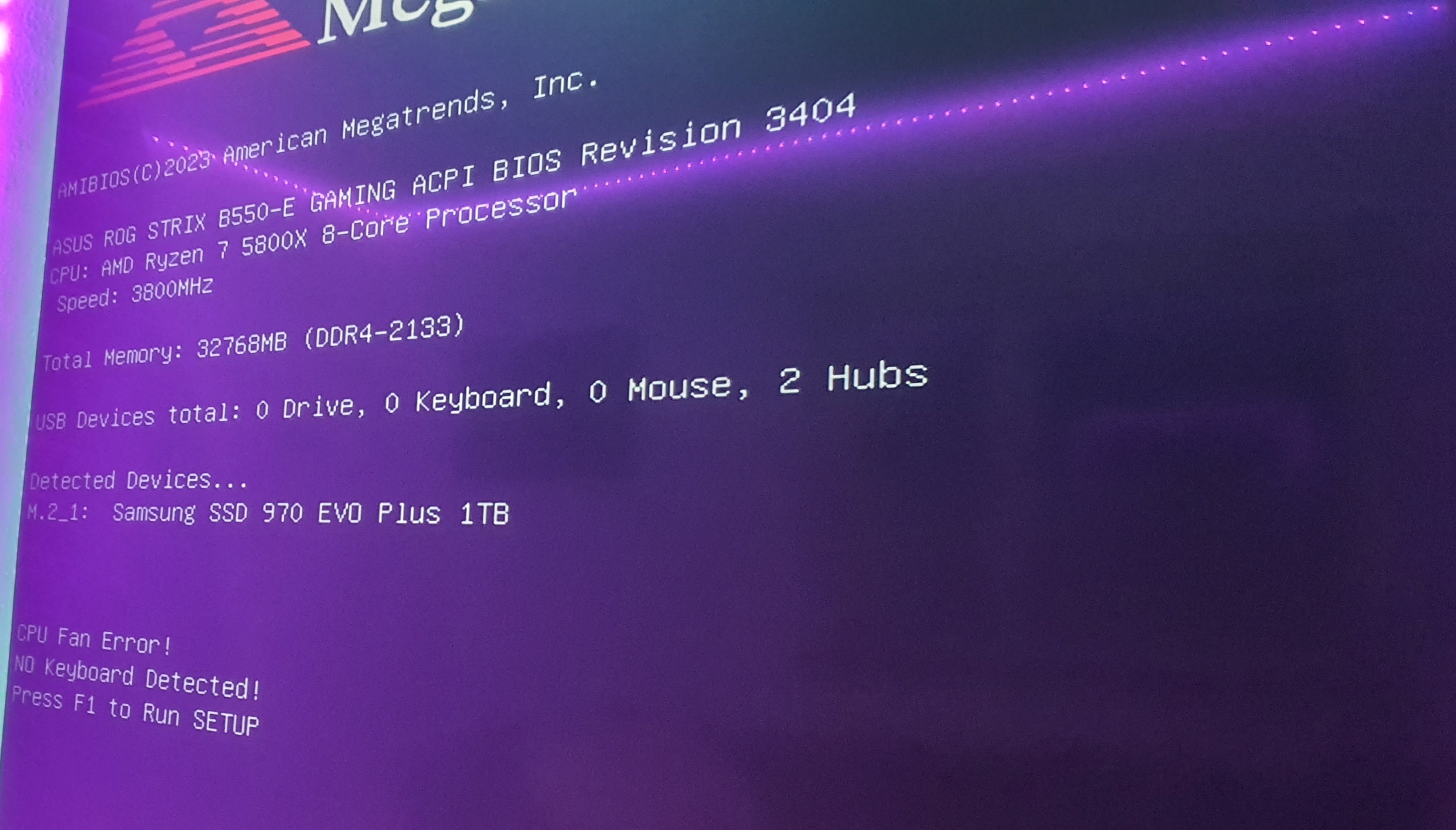

Pc läuft ja jetzt ansich nur komm ich ja jetzt nicht weiter als zum BIOS system da er mir fehler Code 2 schmeißt und heißt ja soweit ich weiß das irgendwas nicht mit der kühlung stimmt
