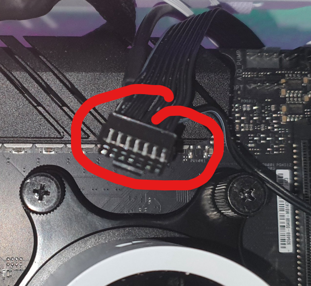

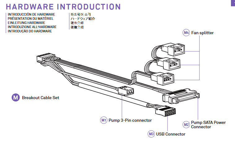

Cardhu schrieb:
Das hier sollte ja für Strom etc da sein:
Genau das ist eben nicht für den Strom da, sondern das ist der USB-Stecker der erstmal ab bleiben soll.
Angesteckt werden soll der SATA Stecker (der breite flache) ans Netzteil und der 3-polige FAN-Stecker an das Mainboard (an AIO_PUMP). Falls immer noch der CPU-FAN Error kommt bitte den letztgenannten 3-poligen Stecker testweise an CPU-FAN anstecken. Die Lüfter müssen natürlich auch mit der Kabelpeitsche verbunden werden.
Geht dann alles?

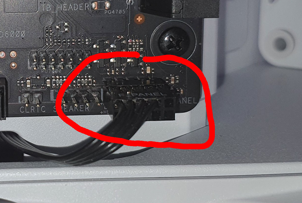

Ich kann mir nicht helfen. Der F-Panel-Stecker sieht auf dem einen Bild irgendwie komisch aus. Ist das ein Pin über dem "-" von "F-Panel" der da raus schaut oder einen optische Täuschung? Sieht auch irgendwie aus, also ob er zu weit unten sitzen würde.
Hier mal die Ecke von einem Hersteller-Bild:
Bitte prüf das auch nochmal.
Sata ist angeschlossen das Auch richtig.
Den USB Stecker habe ich an alle 4 Anschlüss Möglichkeiten getestet auch an fan immer das selbe Problem geht dann nicht mehr an.
Habe nix zum testen was man sonst auf den USB steckplatz stecken kann
Ja das Bild ist nh optische Täuschung
bist du dir da sicher?
Für mich sieht das so aus als würde das Ding auch den Strom liefern, weil da auch der SATA Anschluss dran ist. Das auf "meinem" Bild oben war ja der "Kombistecker" und nicht der USB-Connector.
Mir ist jetzt nicht klar wie die Pumpe Strom bekommen soll ohne den Anschluss.
Da ich aber vorher bei einer anderen Kraken geschaut hatte, weil der richtige Name nicht bekannt war, war der Kombistecker nur mit SATA und Fan-Anschlüssen kombiniert.
Ja, du hast recht. Auf dem Bild das war der Kombistecker. Hab ich verkannt.
Ich habe den Verdacht oder die Hoffnung, dass irgendwo was falsch angesteckt ist. Dann gehe ich weiter davon aus, dass bei der Pumpe intern die Masse vom USB und die Masse vom SATA miteinander verbunden ist.
Wenn man nun den z.B. den USB falsch einstechen würde (mir ist bewusst, dass das eigentlich verpolsicher ist), könnte man die Spannung vom SATA auf Masse ziehen und einen Kurzschluss fabrizieren. Also zumindest so ähnlich.
Da der PC aber auch mit Fehler einen Weile läuft, denk ich nicht, dass es ein richtiger Kurzschluss ist, sondern das Problem irgendwie mit der Stromaufnahme eines Verbrauchers zu tun hat. Ich weiß jetzt nicht, was das Netzteil konkret für Schutzschaltungen hat.
Vielleicht, dass irgendwie über Umwege z.B. die 5V vom USB mit den 12V vom SATA kurzgeschlossen werden und das Netzteil den Fehler erst merkt, wenn der Strom groß genug ist.
Aber natürlich kann auch einfach die Kraken defekt sein, das ist nicht auszuschließen.
