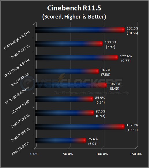

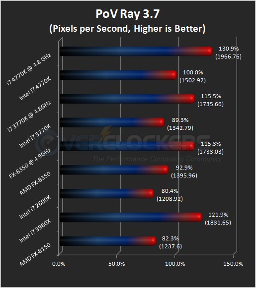

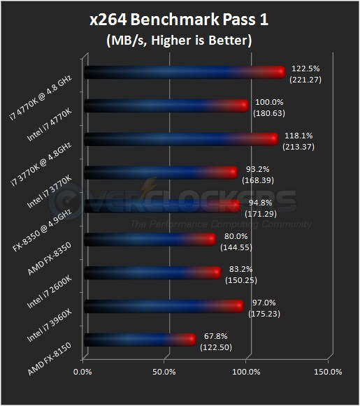

Ich weiß gar nicht, wie ihr immer darauf kommt, dass Übertaktung nichts bringt. Natürlich funktioniert es auch beim Haswell (wenn auch nicht ganz so hoch wie bei älteren Generationen) und natürlich steigt mit dem Takt auch die Leistung!
Quelle: techreport.com
The numbers are pretty close to what one might expect. Pushing the Core i7-4770K to 4.7GHz increases performance by 19-26%, which is in-line with the rise in clock speeds.
oder hier der Test: techpowerup.com und folgende Seiten
oder bei overclockers.com
oc-haswell-graph-cb115.jpgoc-haswell-graph-povray.jpgoc-haswell-graph-x264-pass1.jpg usw. (einfach mal direkt in die Quelle schauen...)
Klar, fürs Gamen reicht vielleicht der Xeon, aber wenn der Rechner zu 50% zum Arbeiten mit wirklich fordernden Anwendungen benutzt wird, dann würde ich den Rechner ganz klar dafür auslegen.
