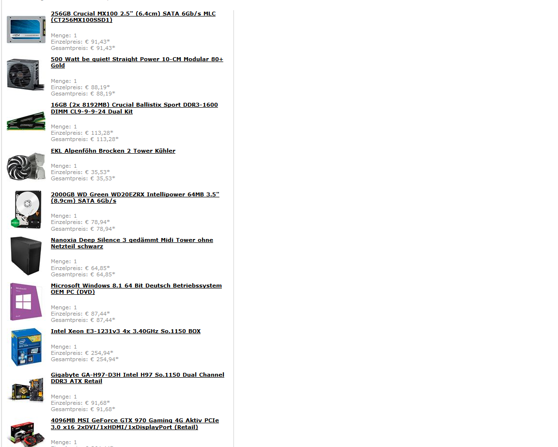

ich hab mich nun dafür entschieden:
wobei ihr mich nun sehr stark verunsichert habt ob NT reicht :-/
Warum das denn?
Die dich hier verrückt gemacht haben (ja ... natürlich die anderen ;)) bezogen sich doch auf OC und eine R9 290X ...
Für Xeon + GTX 970 reicht ein E10 500 definitiv und stellt auch die Standardempfehlung dar! Wäre auch weniger möglich, aber das muss hier jetzt nicht weiter diskutiert werden...
(Das mit den 500 W hat sogar Crebase im Post #4 gesagt...wenn dir jetzt die Absegnung aller Beteiligten wichtig ist. ;))
Wenn man sich denn auf diese Kalkulatoren verlassen will: Der von be quiet! sagt 358 W ...
na dannnnnn ;-)
ja hatte mich für eine 970er entschieden und lege dann ggf noch einmal nach :D:evillol:
Also deine Konfig ist ok. Du kannst den Bquiet Kalkulator ja mal durchgehen mit 2x Lüfter (ich denke Gehäuselüfter), 2x oder 4x Sata (ich denke mal nicht die leeren Ports, sondern mit Festplatten oder DVD-Laufwerke), 4690K oder Xeon, mit oder ohne OC, 1x 290X oder Nvidia, damit hätte man alle offenen Möglichkeiten ausgerechnet und man sieht welches Netzteil man minimal braucht, damit kannst du dann später das Netzteil für offene Möglichkeiten beim Aufrüsten und Umrüsten mitnehmen. Sei froh dass Du daran nicht sparen brauchst. Für OC sollte man dann aber noch ein geeignetes z-Mainboard mit 6-8 Phasen einplanen, nur so am Rande.
Passt doch so. Laufwerk und Gehäuselüfter hast du noch über?
Finde die Konfig auch ok, beim Kühler würde aber auch der ECO vollkommen genügen.
Warum Gehäuselüfter? Im DS3 sind 3 sehr gute und leise Lüfter verbaut.
Habe ich gar nicht gewusst. Dann kannst du das mit den Lüftern vergessen. Danke für die Korrektur.
weshalb nicht? ^^
je höher das Power-Target, desto grösser auch der Bereich, eben genau wie bei den R9-290(X)
http://www.tomshardware.de/geforce-gtx-970-power-target-boost-analysis,testberichte-241652-3.html
Gigabyte GTX970
http://www.tomshardware.de/maxwell-...marks-power-target,testberichte-241648-2.html
Habe mich seit Anbeginn gewundert, wie tief man geht mit NT-Leistung. Der Stromverbrauch hat sich in all den vielen Jahren nicht gemindert, nur die Leistung ist bei gleich bleibenden Verbrauch gestiegen. Stromeinsparungen nur im Idle/Standby.
Von wegen Stromsparwunder, die GTX belastet das Netzteil durchgehend mit 300 Watt Maximum. Ich würd zur 290X greifen, mit 4GB Vram oder sogar 8GB hat man super Möglichkeiten (gerade dann über 4GB).
Ach ne vergessen, man kann ja sparen und sich später ne bessere/neue Graka (dann mit min 4GB Vram) holen, sry ^^
hi,
ja Laufwerk habe ich noch über ;-)
Ja habe im Netz gelesen das die Gehäuselüfter im D3 voll i.O. sind ;-)
danke an alle die unterstützende Infos gegeben haben :D
