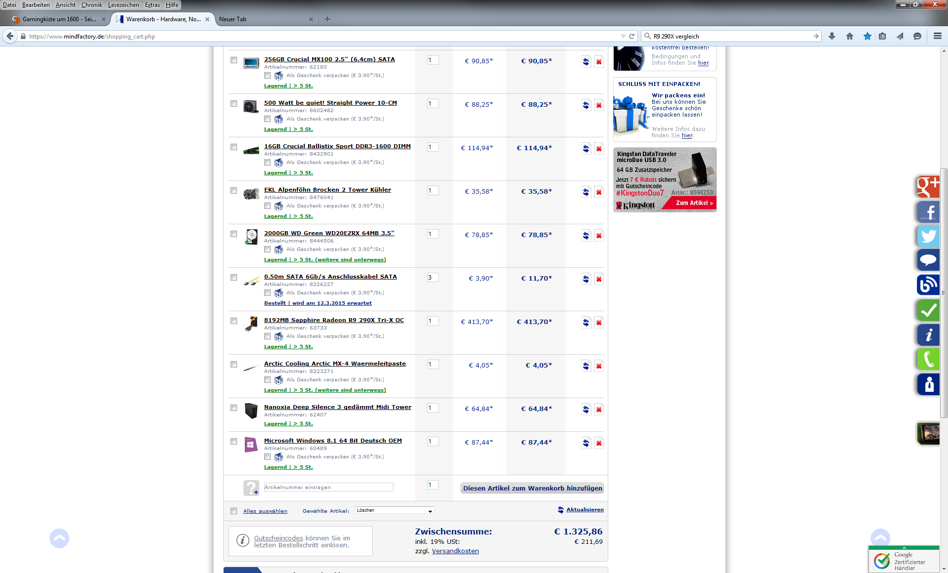

Bei deinem Budget würde ich da auch zu 16 GB RAM raten, das ist schon okay ...
Bzgl. CPU wurde dir ja der Xeon schon nahe gelegt ... auf alle Fälle keine Tray-CPU kaufen ... die beschränkte 3-Jahres-Garantie gewährt Intel nur auf Boxed-CPUs ... tray können außerdem auch Garantierückläufer oder Ausbauten aus Komplett-PCs sein ...
Gehäuse-Alternativen (auch schon genannt, aber nochmal mit Links): http://geizhals.de/?cmp=1146008&cmp=1013922&cmp=1019036&cmp=788809&cmp=1110185&cmp=1101420&cmp=1200732&cmp=1155581
Da du eine SSD drin hast, dient die HDD eigentlich nur als Datengrab ... da muss es keine SSHD sein, HDD reicht da im Normalfall: http://geizhals.de/?cmp=833755&cmp=686483&cmp=828732 (gibt da auch eher schnelle/laute und etwas langsamere/leise Modelle)

also den 4790 würde ich nicht nehmen zu dem Preis, da ist der Xeon die bessere Wahl. Außerdem sollte man CPUs immer boxed kaufen.
http://geizhals.de/intel-xeon-e3-1231-v3-bx80646e31231v3-a1106393.html
Beim Board würde ich dann zum D3H greifen, bietet alles was der H Chipsatz zu bieten hat:
http://geizhals.de/gigabyte-ga-h97-d3h-a1107992.html
Die SSHD würde ich gegen eine normal HDD tauschen und den Kühler gegen den ECO:
http://geizhals.de/ekl-alpenfoehn-brocken-eco-84000000106-a1081623.html
Beim Gehäuse kann ich das DS3 oder DS1 empfehlen:
http://geizhals.de/nanoxia-deep-silence-3-schwarz-nxds3b-a1146008.html oder
http://geizhals.de/nanoxia-deep-silence-1-schwarz-nxds1b-a788809.html
Mittlerweile gibt es auch ein Rev. B des DS1, leider etwas teuer noch im Moment:
http://geizhals.de/nanoxia-deep-silence-1-rev-b-schwarz-nxds1bb-a1239380.html
Also ich würde schon einen leiseren Kühler nehmen (Broken 2 etc.). Der Rest hat ein gutes Preis/Performance Verhältnis und man spart für spätere Komponenten ;). Bei Nvidia vs AMD heists ja jetzt immer 4 vs 3,5 GB. Mit 980 oder AMD wär man auf der sicheren Seite was das anbetrifft, ne günstige Karte würde bis Sommer (neue GPUs) ausreichen (denke ich mal). Auch am NT muss man nicht sparen, falls das nötig ist (gute Effizienz fängt ja schon bei 50 Watt Verbrauch an). Ich glaube auch ne SSHD ergibt wenig Sinn, denn die HDD muss den SSD-Cache ja erstmal schreiben können, sie würde die Daten im Cache verlieren, falls das System ausfällt.
Falls der SSD-Cache die Daten als normale SSD behält, meinetwegen auch ne SSHD.
so siehts aus :-) noch wer ideen? vorschläge? ratschläge?
BluRayLaufwerk bestelle ich extra.
