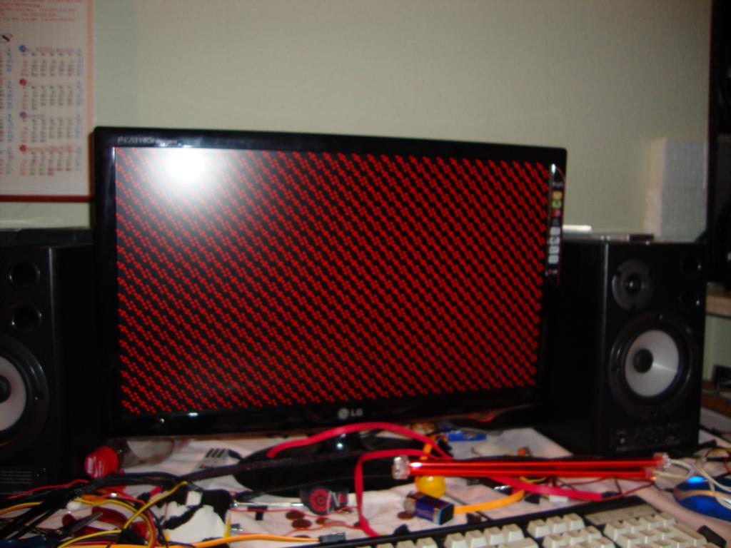

Kann jemand für mich den Defekt bestätigen?
Handelt sich um eine HD 5870
Leidensweg hat so angefangen:
Zuerst alles außer einige freezes (Streifen-Treiber Symptom) ohne Probleme, dann 10.3 Hotfix.
Dachte das Problem ist weg, war es auch eine Weile lang.
Dann neuerdings keine Streifen mehr mit Hoffnung auf Windows, sondern Signal Abruch, Lüfter drehen auf.
Nichts geht mehr neustart.
Dann paar Tage später scheinen jetzt öfers solche tollen bilder auf
Also normal ist das nicht.
Hast du die Graka schonmal in nem anderen PC gestestet?
Wenn dort die Fehler auch auftrefen, ist es ein Garantiefall.
Kannst du die Karte noch in einem anderen Rechner testen ?
Ansonsten sieht's schon nach einem Defekt aus.
Sah bei meiner alten 8800GTS ähnlich aus....da waren es nur nicht ganz so viele rote Kacheln.
Ergebnis war: Kaputt:D
Kaputt ist sie nicht.
nocht nicht.
jetzt ebend ist sie nochmal hochgefahren aber es häuft sich nunmal immer.
Das BIOS läuft ohne Problem, allerdings brauch das auch immer nur ~5sec
Frage mich halt nur, wie die Graka mit einen treiber immer schlechter werden kann.
Achja bei 10.4 ist die Installation abgebrochen.
Der Bildschirm kriegt irgendwann kein SIgnal mehr und dann bringts auch nichts auf die HD 4850 zu wechseln
Räum mal auf - ganz abgesehn davon, da ist wahrscheinlich der Speicher hinüber
Du hast dein System allerdings auch ziemlich übertaktet.
4,3 ghz sind selbst für einen Intel und trotz Wakü ein ziemliches Pfund.
Vielleicht bringt's was, wenn du ein paar Mhz bei deinem Sys. runter gehst.
Bin schon lange bei 2.8GHz wider.
4.4usw sind zum benchen, allerdings macht das MB da schlapp und ich durchschaue die ganzen Spannungen nicht zu 100%
Habe die Graka jetzt an Cyperport (inet ist/war schwer verfügbar) zurückgegeben
Failer SUpport Antwort:
Kollege 1:
Was hat die gute Graka denn?
Ich:
Hat Bildfehler und freezes
Kollege 1:
zeiht sich zurück und gibt kein Kommentar mehr ab
Kollege 2:
Werden wir zu ATI zurückschicken, die Reparieren die dann.
Achja ich habe mal versucht Win Server 2008 auf einer 2.5" Platte zu installlieren, am ende (Einrichtung des...) gabs immer ein Bluescreen mit Pcie irgendwas (ging zu schnell weg).
Irgendwas war da zumindest richtig komisch.
Was die da Reparieren wollen ist mir ein Zweifel neue SPeicher rauflöten???
Naja solange ich nicht 2Monate warten muss ist es mir auch egal letztendlich.
Also die HD 4850 die parralel eingebaut ist, ist jetzt meine Ersatzkarte.
Die hat keine Probleme.
@Frittenfat:
gerade Sleeve arbeit, da muss unrodnung herschen ;)
2 Monate sind durchaus realistiv. :freak:
Und nein. Da wird nichts aufgelötet. Die Karte wird (bei Defekt) eingestampft und du kriegst ne Neue. :D
Ja war mir eigentlich klar, deswegen der fragwürdige Dialoge.
