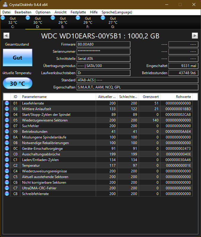

So ein Unfug, habe mehrere Platten mit fast 40k Stunden, eine mit über 60k, die aber gerade nicht eingebaut ist (funktioniert trotzdem noch top, mit 0 fehlerhaften Sektoren).

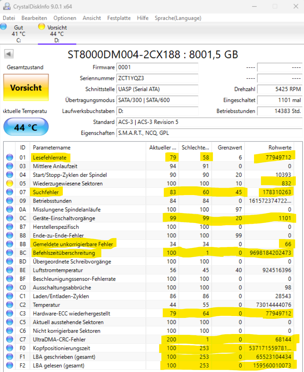

Vorsicht bei Crystal Disk erstmal nur ablesen das es Wiedserzugewiesene Sektoren gibt. Über einen Ausfall oder potentiellen Ausfall in der Zukunft sagt das nichts. Oft ist das wirklich nur ein "Schönheitsmakel" wenn der Thread Ersteller dem nicht traut soll er die Platte nicht nutzen oder nur unwichtiges dort ablegen.
Aber die kann Praktisch noch ewig laufen eine neue kann auch ganz plötzlich ohne dieses Problem ausfallen.

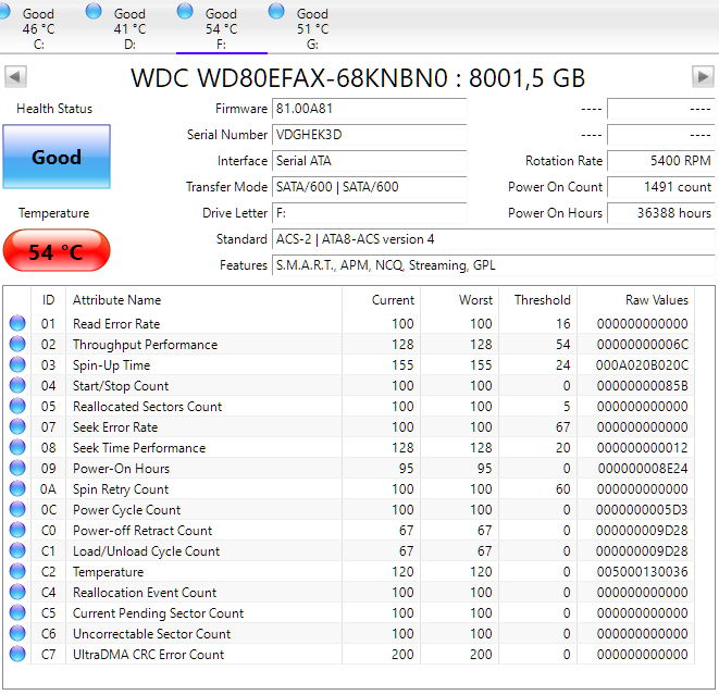

Abrexxes schrieb:
Hier mal zum Vergleich:
Das ist aber nicht ganz fair, deine Pladde hat ja grad mal ein paar Stunden auf dem Tacho. :D
So muss das:

Das hier sind die Werte die mir negativ aufgefallen sind, die Pladde is futsch:
Fehlerrate, Suchfehler, unkorrigierbare Fehler, Zeitüberschreitung für Befehle, CRC-Fehler...
