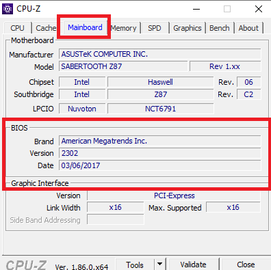

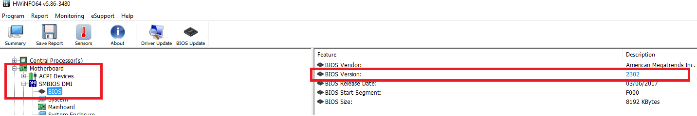

Hast du CPU-Z/HWInfo64 auf dem System installiert?Dort wird einem das aktuelle Bios angezeigt! Poste mal bitte ienen Screenshot davon!
Reaktionen: Voxxel und ReignInBlo0d
Auch von mir natürlich erstmal vielen Dank, das ist mehr Hilfe als von vielen "PC-Spezialisten" die gerade mal ein 300W Netzteil einbauen können. ;)
Hier erstmal die Übersicht von CPU-Z:

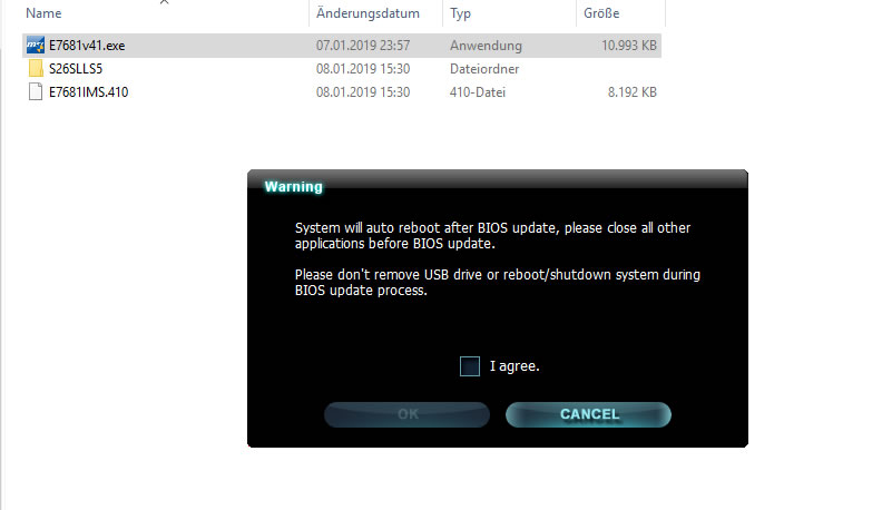

Hier nun zu den kuriosen Bios Updates 4.1, 4.2 und 4.3, die man jeweils als zip Datei runterladen kann, welche eine exe.Datei einthält. Die ziehe ich dann auf den Stick. Dann ausführen und ich erhalte dieses Bild (4.1):

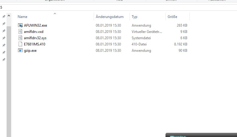

Ein Ordner mit einigen Dateien, das sind eigentlich auch Bios Dateien und auch die wichtige Update Datei, die bereits im root Ordner entstanden ist: E7681IMS.410
Hier der Inhalt des Ordners S2... :
Nun ist es so, dass ich die Update Datei ja bestätigen und ausführen kann. Dann wird irgendein temprärer Bios Update ausgeführt und der Rechner danach sofort neu gestartet. Es passiert dann nur leider nichts auch keine Installation, ich müsste versuchen es über das Bios zu flashen. Mit dem M Flash auswählen ist wieder keine Bios Datei verfügbar, oben bei der Boot Datei "enabled" könnte ich diese 4.1 Datei auswählen, es klappt aber trotzdem nicht und rebootet sich tot, bis nach 10mal normal gebootet wird mit Fehlermeldung.
Auch scheint es so, dass nach Beenden dieses Programms in Windows die Dateien im Ordner wieder verschwinden, außerdem sollten sie ja im root Ordner sein und die .410 Datei alleine reicht anscheinend nicht für ein Bios Update. Also komme ich da nicht weiter.
